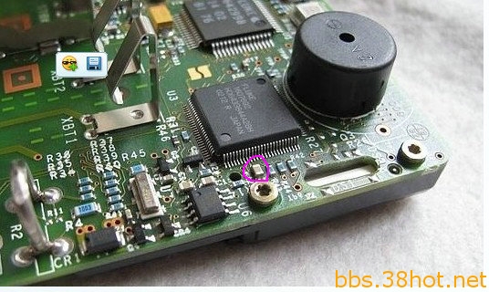

主芯片旁边的贴片掉了
主芯片电容
主芯片电容
贴片掉了
贴片掉了
这个贴片电容是多大??谢谢各位了

刚才趁着换给112换电池,就手量了一下,25微法,电压不知

谢谢了   就差电压了 纠结

这种手持设备的电压无所谓,这里也没有升压电路,最高也不会超出电池,用10V的就足够了。

买个3.3的就行.一般这种芯片也就这个电压左右了

准确电压应该带电量
