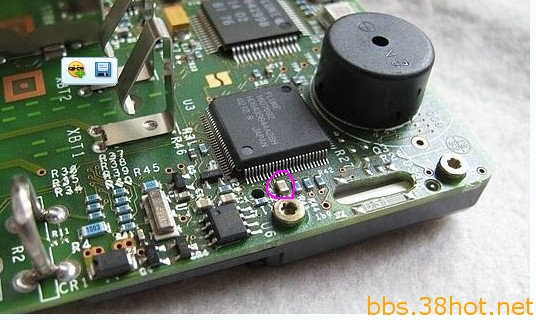

发表于 2013-3-4 19:53:39 | 显示全部楼层 |阅读模式
福禄克111.jpg 上面圈的电容是多大? 各位师傅们

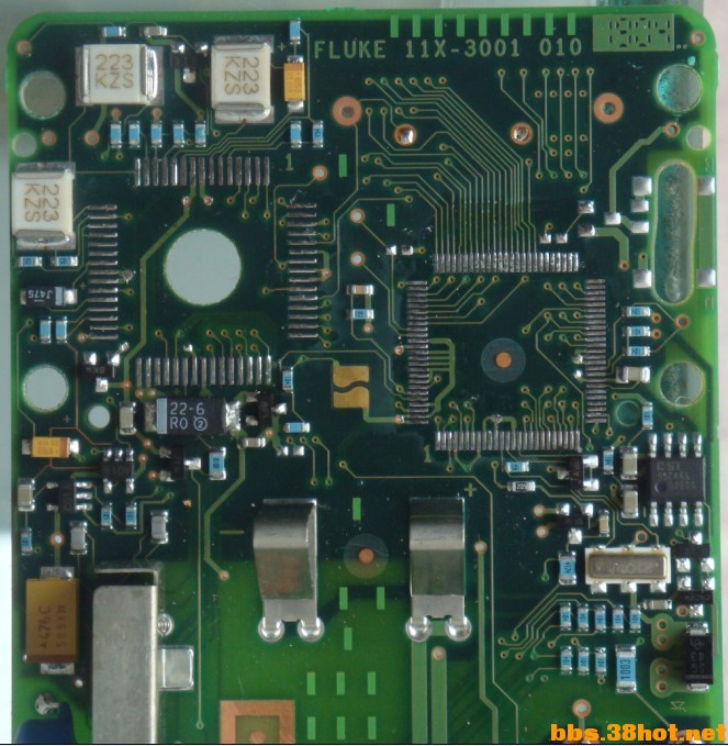

发表于 2013-3-4 20:49:00 | 显示全部楼层
为什么这些贴片电容都不标注容量呢?某些书籍还说怎么认识贴片电容,这不就是脑残吗?
发表于 2013-3-4 21:32:22 | 显示全部楼层
刚才趁着换给112换电池,就手量了一下,不断线路量25微法,电压不知,电压肯定很低
发表于 2013-3-4 21:33:56 | 显示全部楼层
随便找个大小差不多颜色差不多的换上就行

发表于 2013-3-5 09:21:52 | 显示全部楼层
我看那电容模样像独石电容,如果是独石电容,估计容量不会到数十uF的,也可能我错了。
发表于 2013-3-5 20:50:33 | 显示全部楼层
看那电容的样子,20几个uF可能性不大

发表于 2013-3-6 07:44:53 | 显示全部楼层
这种电容叫积层电容,这个是0805封装的,光看外表无法知道容量,但按经验看应该不会太大,因为10uF以上的这种封装的通常都会厚些。建议楼主看看电路,如果是芯片电源部分的,那么用上2.2uF或4.7uF/16V就差不多了,如果不是电源的就要找到原装表去测了。
 楼主| 发表于 2013-3-6 20:14:45 | 显示全部楼层
回 falcon_ljc 的帖子
falcon_ljc:这种电容叫积层电容,这个是0805封装的,光看外表无法知道容量,但按经验看应该不会太大,因为10uF以上的这种封装的通常都会厚些。建议楼主看看电路,如果是芯片电源部分的,那么用上2.2uF或4.7uF/16V就差不多了,如果不是电源的就要找到原装表去测了。 (2013-03-06  07:44)
高手  啊    呵呵  找了一个 换上
发表于 2013-3-6 21:09:33 | 显示全部楼层
4.7uf/16v电容
发表于 2013-5-5 10:04:02 | 显示全部楼层
楼主看一下,这样量的准确吗?实际用F15B测量为95nF
