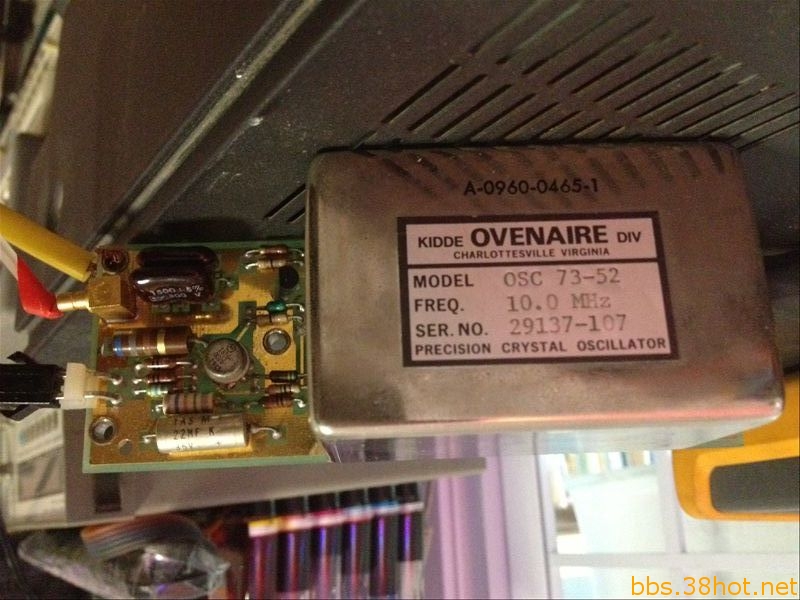

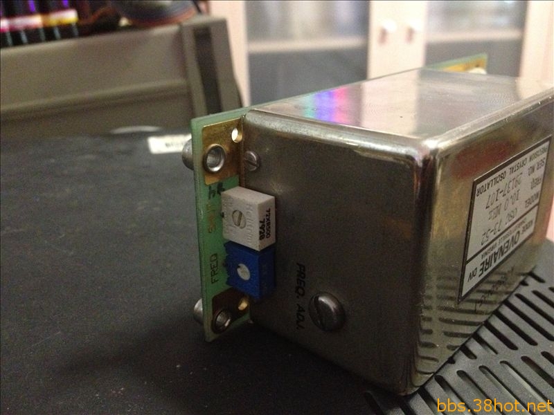

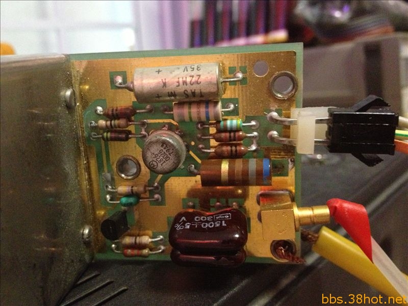

        淘了一个晶振,一直没时间玩,昨天才开始加电预热测试。这个晶体是HP3585频谱分析仪里面的一个模块。

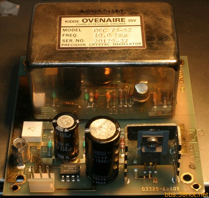

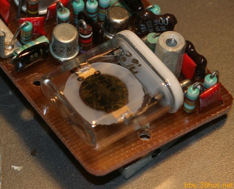

        由于查不到相关资料和具体指标数据以及电压标准。根据国外网站一个类似晶振。虽然驱动电路不一样,但我就加电14V进行测试,与国外网站结论基本一致。
       国外网站类似晶体拆解测试介绍:http://www.bookcracker.com/crystal-oven/

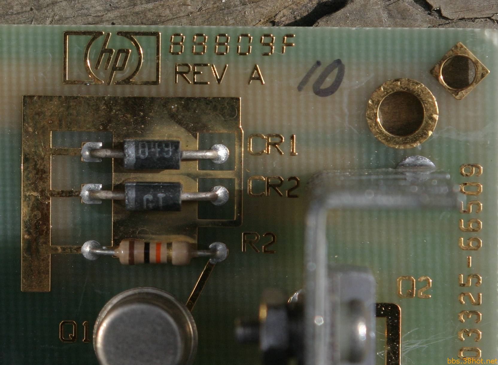

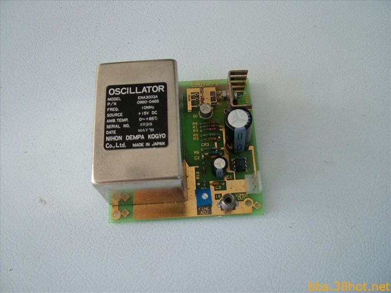

我的模块与国外的类似模块对比,晶体一样,驱动电路不一样。

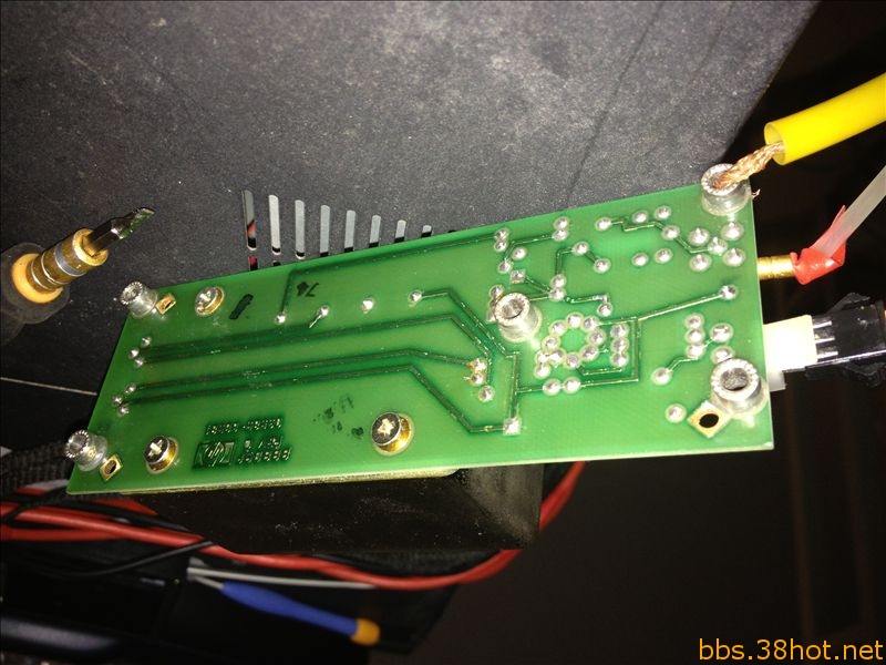

我的晶体
国外网站晶体

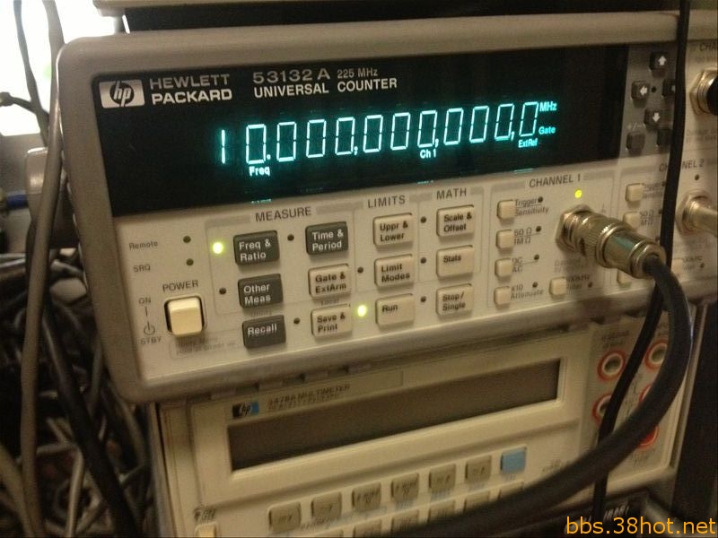

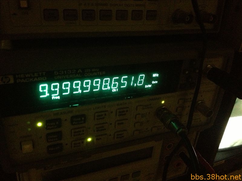

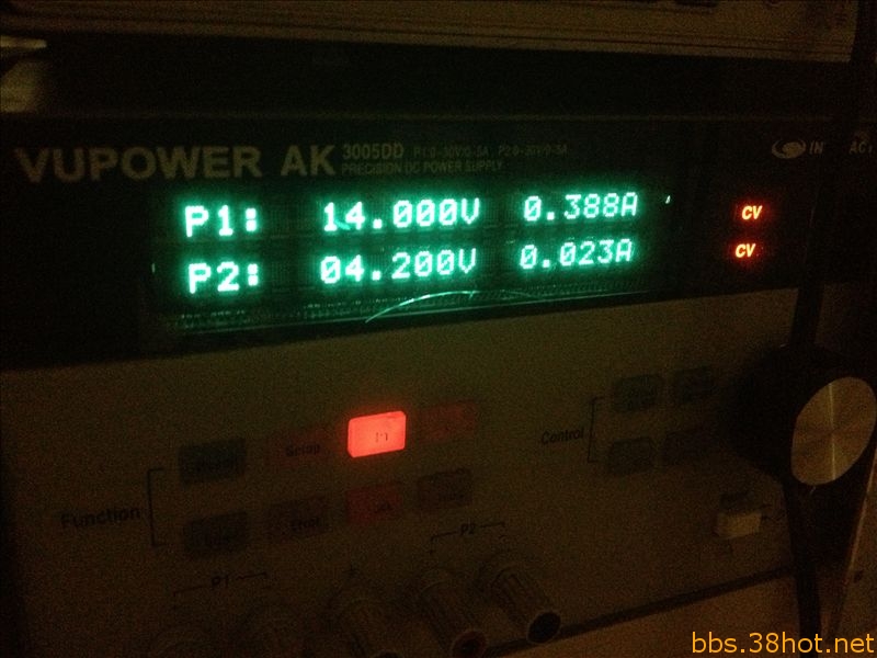

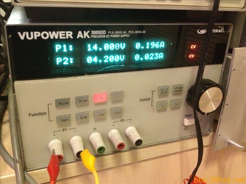

1、加电电压14V,显示电流0.388A,初始频率差距也不小

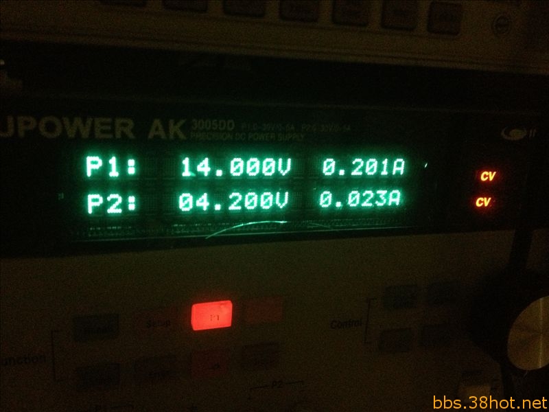

2、大约15分钟后电流稳定在200MA左右。
3、对外面的可调电阻进行调整,幅度很小没效果,看来是微调旋钮,于是打开附近的晶体上的螺丝,用陶瓷螺丝刀进行调整,可以达到12位基准标准:10.0000000000MHZ。
        奇怪的是这个基准和我测的其他的都不一样。其他的老化时间越长,频率下降。而这个时间长了会上升,搞不懂。
      希望有这个晶体的、玩过这个的朋友交流指导一下!有相关资料更好!欢迎交流!
3585频谱仪机器维修手册(含03585 10mhz模块):http://elektrotanya.com/hp_3585a.pdf/download.html 进入后单击“GET MANUAL”下载
安捷伦惠普HP3325a合成函数信号发生器维修手册(含03325 10MHZ模块): HP3325ASVSample.pdf (1.15 MB, 下载次数: 47)
