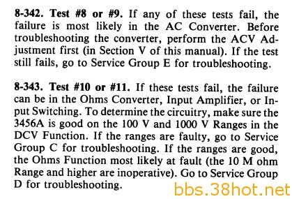

由于之前一直没有玩过HP的表所以我收到机器第一件事情就是翻阅了3456A的官方文档资料(3456a_op_and_service_high_res.pdf)对它进行了预先了解,然后通电30分钟预热后按了TEST测试果然结果就是显示-10.00000,也就是在进行#10功能测试时候未通过检测。然后看了文档它对#10功能具体测试的内容如下:
如果#10功能测试未通过的处理步骤如下:

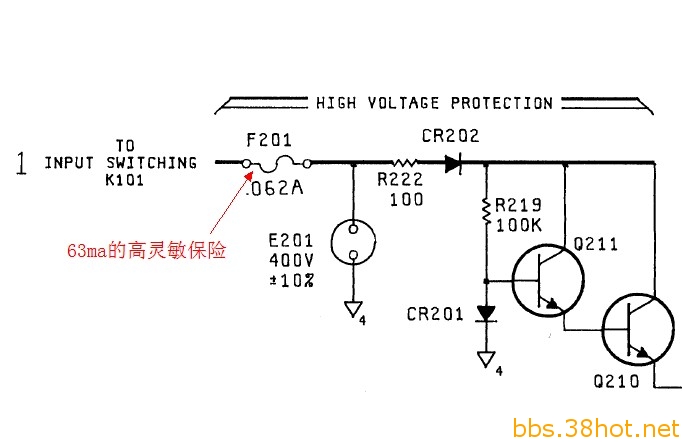

好了心里大致有了普,接下来断电打开了机盖,对F201保险以及周围电路做仔细检查。F201周围电路图:
发现F201也就是那个63ma保险烧了,取下用万用表测试的确开路,由于一时没有替换保险所以就将就焊了根细丝上去应急。

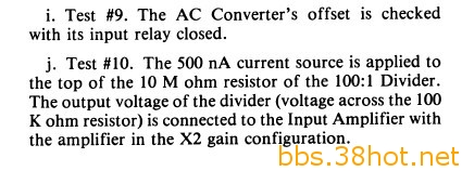

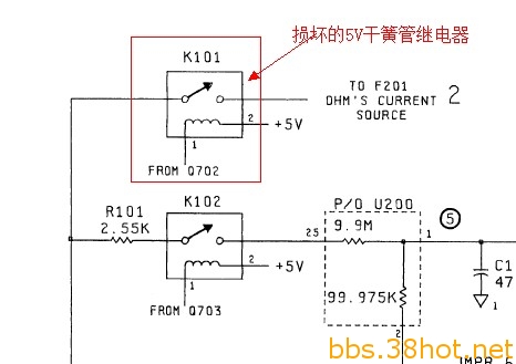

然后通电继续自检步骤,这下提示变了成了-9.000000,也就是#9检测未通过,然后又查看文档:
上面测试过程就描述很清楚了,对AC转换的输入继电器闭合情况,然后马上根据文档电路图:

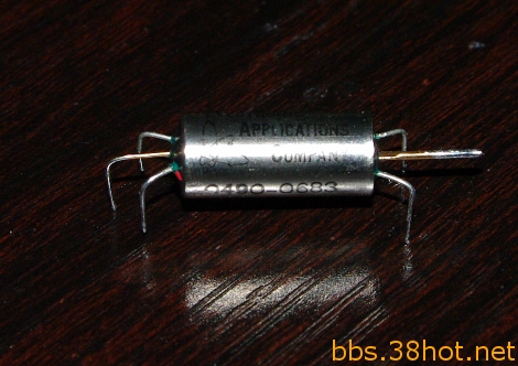

K101 定位到实际位置断电情况下用万用表测量了K101 K102 的开关2端,发现K101异常一直常闭,结合卖家事前的说明这下问题根源找到了,原来使用者应该是档位开关错误去测量220V高电压引起大电流通过K101从而导致高压下开关触点被烧结在一起而一直导通,同时前面的63ma保险起作用而烧断,后面就算是换了新保险上去测电压即使档位正确但由K101继电器损坏而一直导通所以再册电压也是烧保险,问题已经明朗马上烧烙铁把K101给焊下来测量确定是短路.
拆下来的K101:

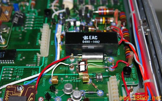

于是用随便找了个5V NEC的小继电器暂时焊接上去测试:

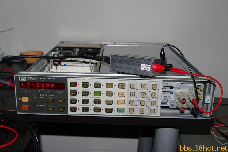

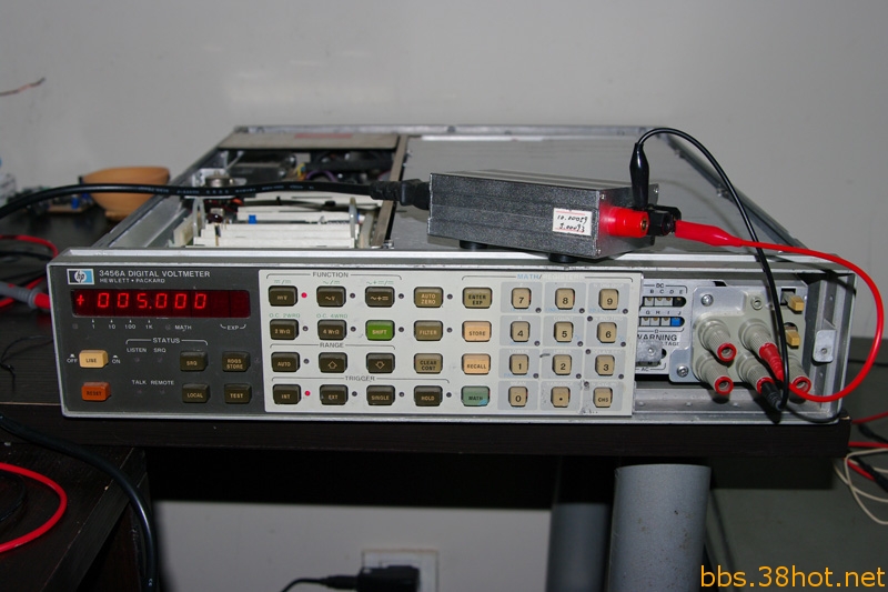

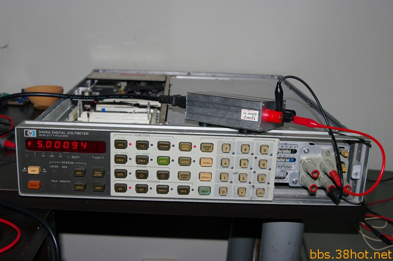

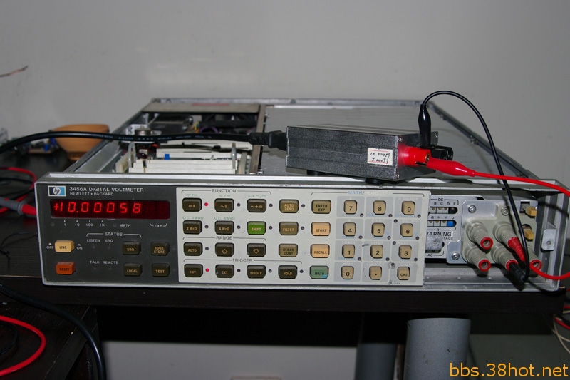

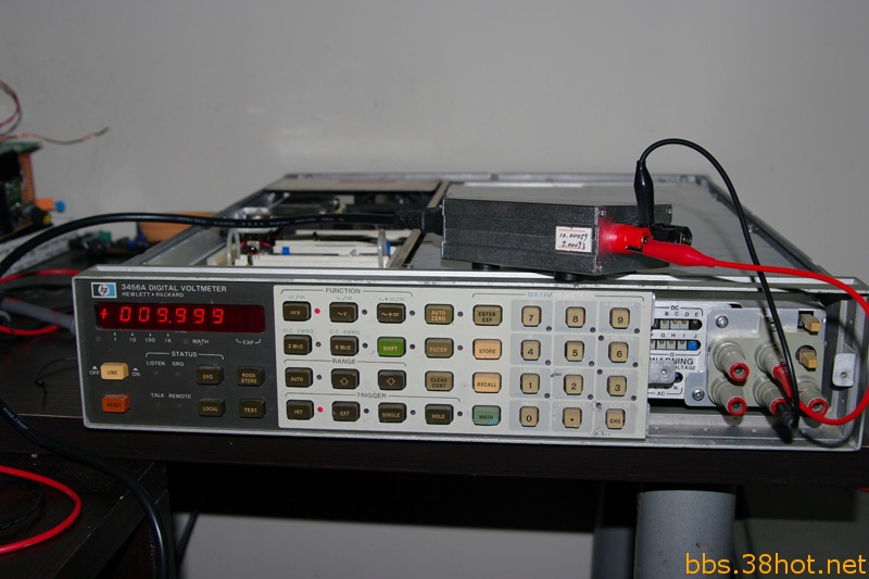

通电开机测试一切正常了,随手用588基准对它进行了简单测试:
5V:
10V:
看起来精度还算不错,到这里维修完成了,后面想对机器进行简单DIY改造,希望我的维修经历能给同样问题的人起到一个参考。
