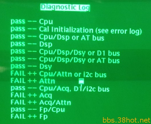

前几天的论坛收的,修理电源后已经有显示了,但是开机有几项报错,高手帮忙看下。谢谢

FP是前操作面板,能正常使用吗,可以看下前面板的10V33uF的电容,和周边的过孔连线有没腐蚀,30V10uF的是探头供电,可以拆掉先放一下。
ACQ,ATTN是采集板和衰减板,也是大量的电解先排查,不要一味的更换哦,注意检查周边的过孔、走线和阻容件有无腐蚀。
见到过日系厂家在用的97年出厂机器,发现电容全体更换过07年份的,但残留的电解液还是主要致病因素。

谢谢指点,我再查查看,就是板上的电解液不好清洗,有什么好的办法清洗干净吗?
