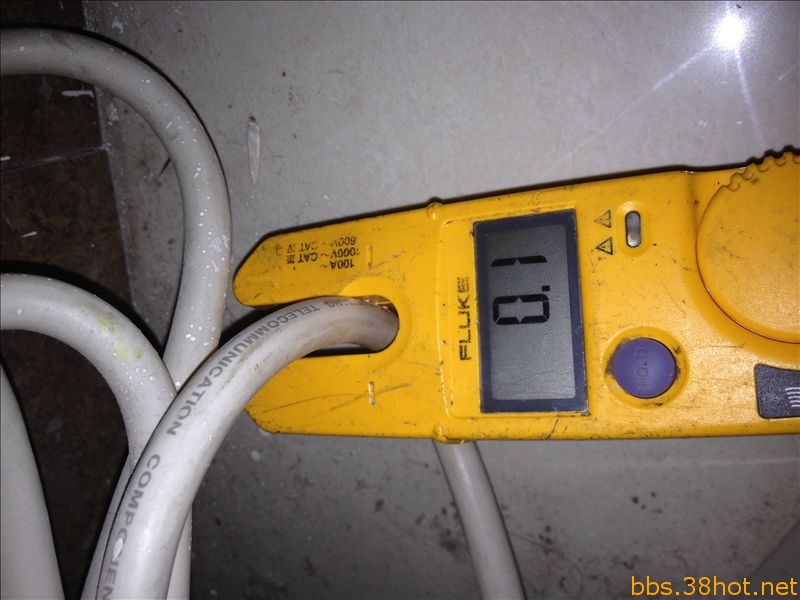

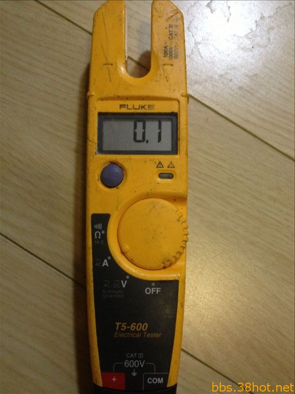

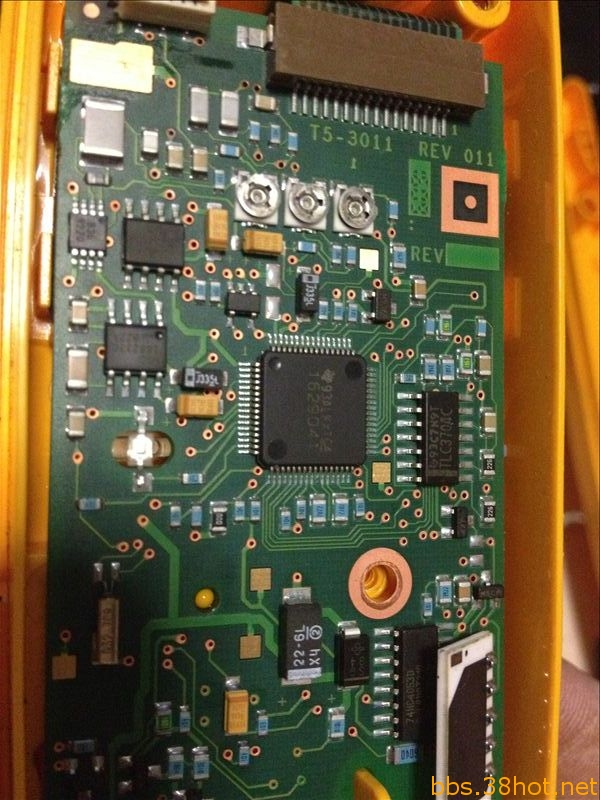

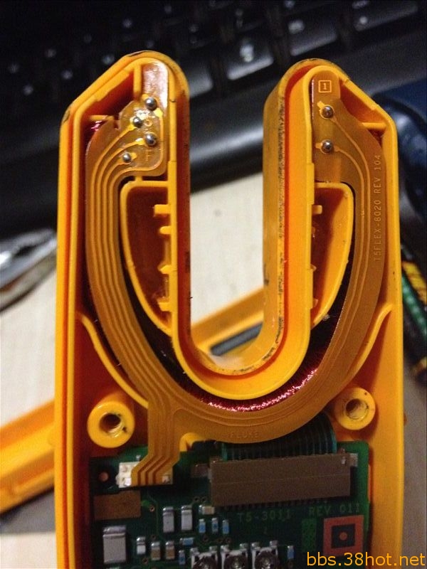

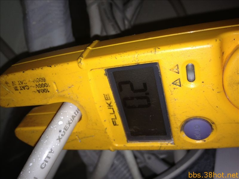

第一次用电流表,淘这个小钳表内部很新。没发现可疑情况,测量电阻、交直流电压正常,但测量空调柜机电流时没有变化,或者把空调电线放在钳口稍有变化能到2A。不测量时一直是0.1A。观察感应线圈应该没问题,不知这东西如何检修。谁有同样钳表最好!谢谢啊!

发表于 2013-3-1 18:05:01 | 显示全部楼层
100A的量程,要测个大点的电流试

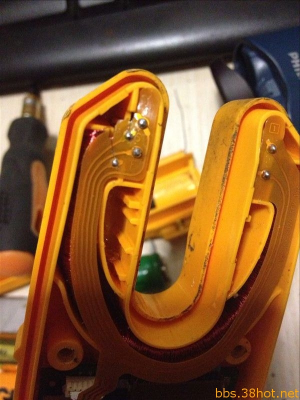

发表于 2013-3-1 18:28:48 | 显示全部楼层
一直对不闭合铁芯的钳表很好奇,总觉得不可能保证精度,想看看人家到底是怎么做的,实际精度能达到多少。美国人真是利害,不知道人家是怎么做到的,它的钳表准确度、线性、重复性就是很好,一天突发奇想,把那个F376的柔性电流钳不闭合,留10毫米间隙,测量误差没有想像的大,然后干脆把它拉直了,从三相电源线中穿过,不合围,就让它保持直线形状,显示的电流值居然跟实际电流也不是天差地别,真是太神奇了。楼主这个表能拿下柔性电路板让我们看看后面什么样吗?

无图无真相,,看看2A的给我看看。线要到那个刻度线才行的哦

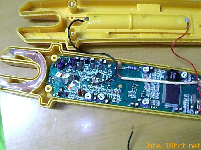

发表于 2013-3-1 21:46:41 | 显示全部楼层

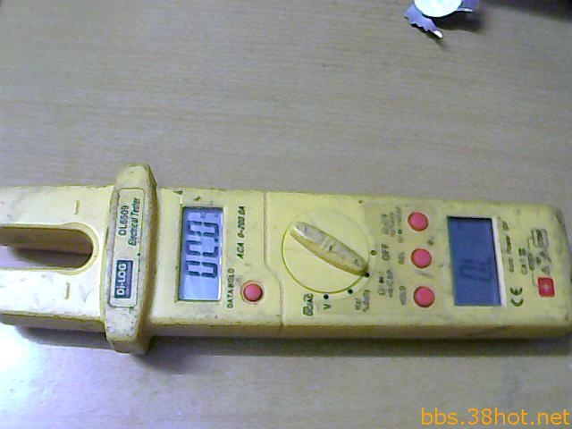

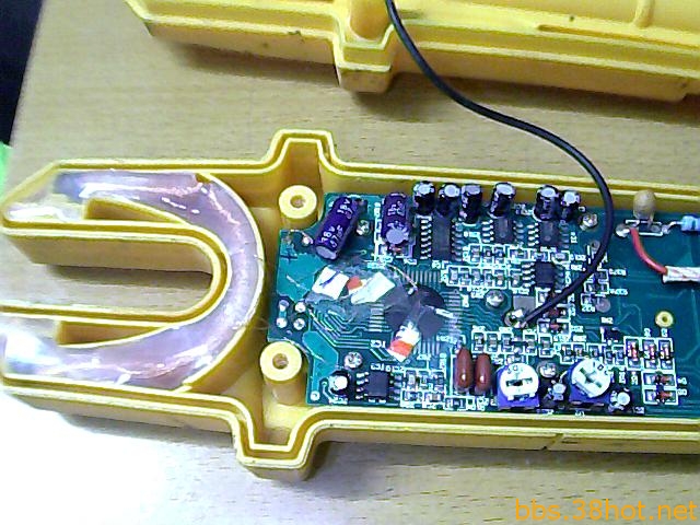

本人也有个成色很垃圾的DL6509,主芯片是SG9711 YV8GRAND,请看内部图,它是好像是线圈感应电流?没测试过ACA,同问有人玩过此表吗?Di-LOG是哪家公司? 鍥剧墖_048[1].jpg 鍥剧墖_044[1].jpg 鍥剧墖_046[1].jpg

 楼主| 发表于 2013-3-2 14:10:11 | 显示全部楼层
 楼主| 发表于 2013-3-3 16:38:05 | 显示全部楼层
回 上好佳 的帖子
上好佳:
 楼主| 发表于 2013-3-3 16:39:46 | 显示全部楼层

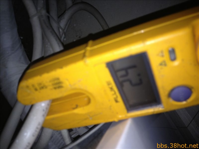

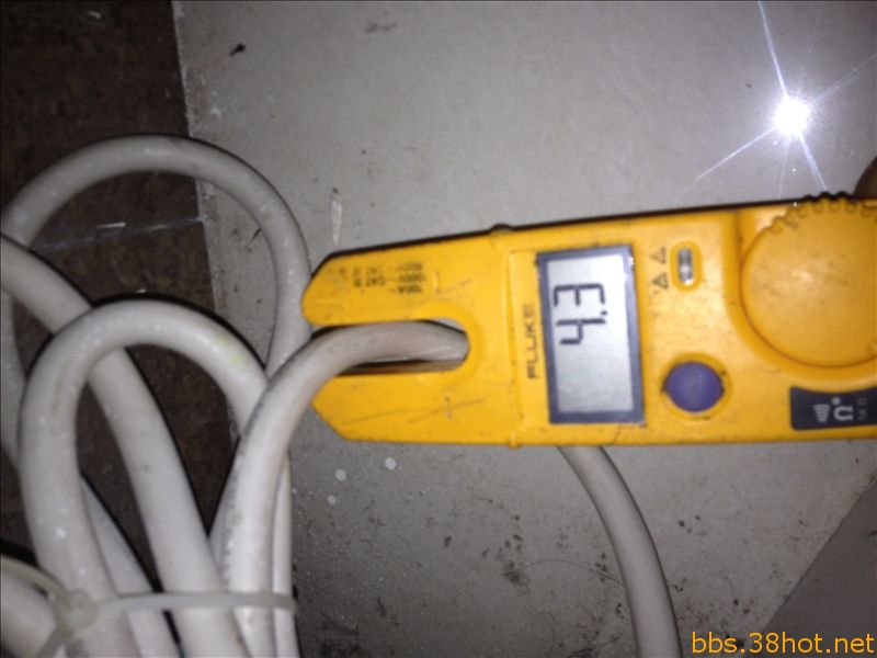

标准测法电流不动,在钳口测还能测到一点,点差距仍然很大
发表于 2013-3-3 17:41:37 | 显示全部楼层
楼主这线是单股的吗?有这么测电流的表吗?
发表于 2013-3-3 18:13:25 | 显示全部楼层
钳流表只能测单线吧
测单股线试试怎么样
发表于 2013-3-3 22:05:53 | 显示全部楼层
回 昇阳 的帖子
昇阳:标准测法电流不动,在钳口测还能测到一点,点差距仍然很大
(2013-03-03  16:39)
谢谢,看明白了,跟柔性电流钳的原理是一样的,你的测试方法不对,如果是二相电路,只能卡一根,如果是3相电路,可以卡其中的一根或者是二根,才有电流显示,你这样一来一回,二根线产生的磁场相互抵消了,如果是3相电路,它的任一时刻的瞬时磁场也是相互抵消的。你把多根线放在钳口附近时有点数字显示,是因为位置不是绝对对称,二根线在线圈中产生的感应电压有点差别。输出的数字就是这个差值。钳口顶部有两个小线圈,我诂计是为了抗外界干扰用的,如果是钳内导线电流产生的感应电压在这2个线圈中是相加的,如果是外部磁场干扰,有很大的概率是产生相互抵消的感应电压。

 楼主| 发表于 2013-3-6 23:01:56 | 显示全部楼层
回 上好佳 的帖子
上好佳:谢谢,看明白了,跟柔性电流钳的原理是一样的,你的测试方法不对,如果是二相电路,只能卡一根,如果是3相电路,可以卡其中的一根或者是二根,才有电流显示,你这样一来一回,二根线产生的磁场相互抵消了,如果是3相电路,它的任一时刻的瞬时磁场也是相互抵消的。你把多根线放在 .. (2013-03-03  22:05)
是的,我测法错误,明天试试。唉,哪有那么多单股单相电呀。不实用的钳子。
