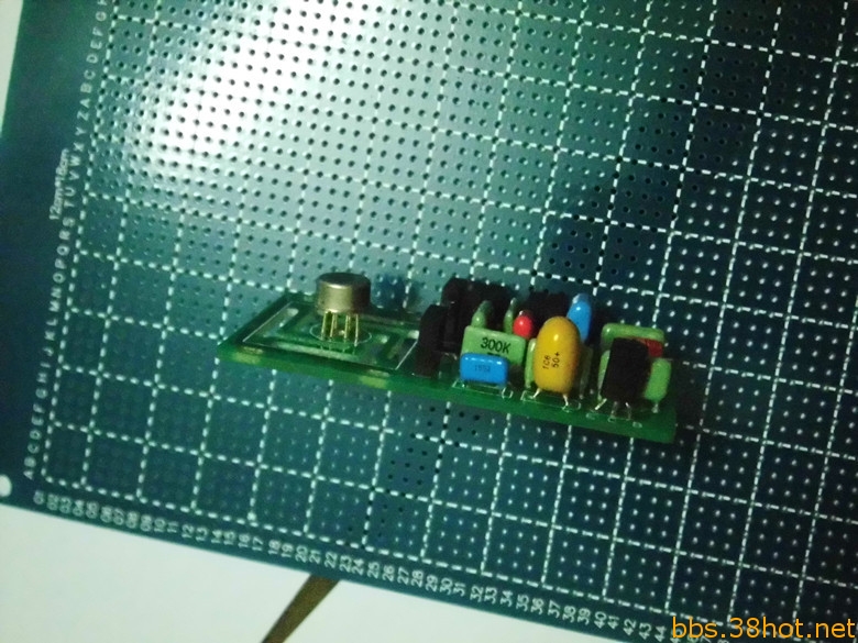

发表于 2013-2-27 22:42:19 | 显示全部楼层 |阅读模式

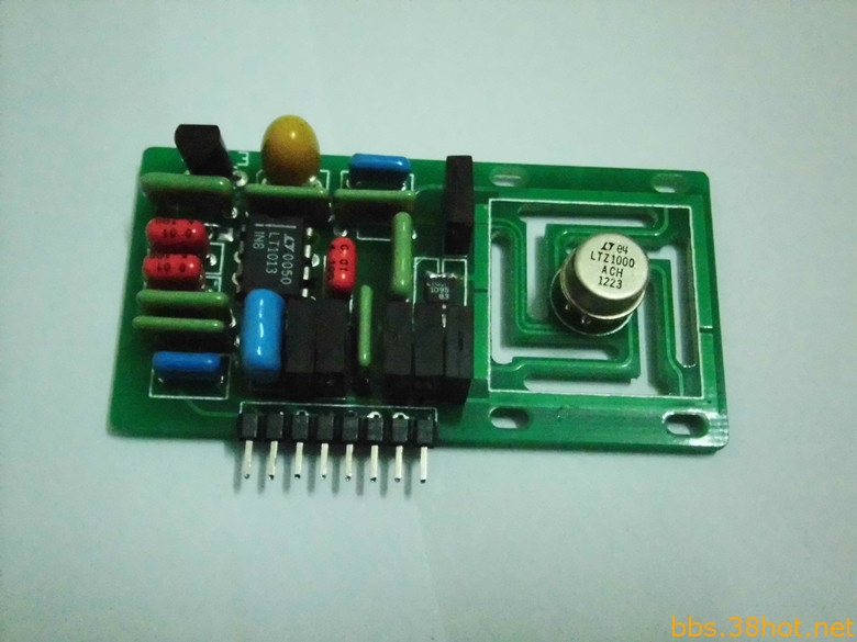

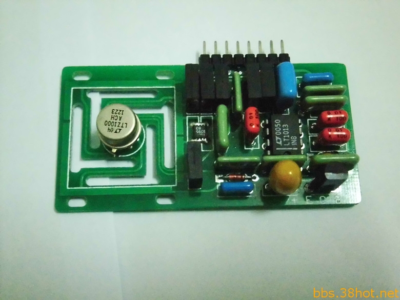

基准板好久没有看到出LTZ1000的新板了,发一个我最近做的LTZ1000  7V的基准。我刚买的HP3456A还没有到手,(用5位测出来7.2600V。)先发张外观图将就看看吧。电路是达创基准电路改的。板上只有LTZ1000和67K   及120欧电阻是全新的,其它都是拆机的。120欧电阻用了LT的两片1K网络电阻并起来125欧。 CIMG2577_副本.jpg CIMG2583_副本_副本.jpg CIMG2580_副本.jpg CIMG2583_副本.jpg CIMG2575_副本.jpg
发表于 2013-2-27 22:57:55 | 显示全部楼层
网络电阻重在比例特性吧,不适合做单电阻.
 楼主| 发表于 2013-2-27 23:06:38 | 显示全部楼层
回 lmserver 的帖子
lmserver:网络电阻重在比例特性吧,不适合做单电阻. (2013-02-27  22:57)
嗯,实际上我用它来做单电阻用。我用烙铁调到200度时去烫它,5位半的表还是不会动。温漂特性还是可以的吧。开机时是7.2600.开机预热后也是7.2600。看来5位半测不出来。等我的3456来了,再试一下。多一位出来,看是否有变化。

发表于 2013-2-28 00:50:23 | 显示全部楼层

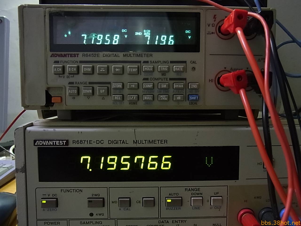

7.26不偏高么,我的LTZ1000CH 是7.19***
我周末有空再开自己的帖子
7.19
7.19
 楼主| 发表于 2013-2-28 09:10:23 | 显示全部楼层
回 mercyau 的帖子
mercyau:7.26不偏高么,我的LTZ1000CH 是7.19***
我周末有空再开自己的帖子
 (2013-02-28  00:50)
7.26应该不偏高。因为我在齐纳管上串了一个20欧的电阻。而且你的LTZ1000是CH并是05年33周的、我的是ACH  12年23周的。后期出来的电压相对以前的会高一点点。

板子不错,LTZ1000也够新的

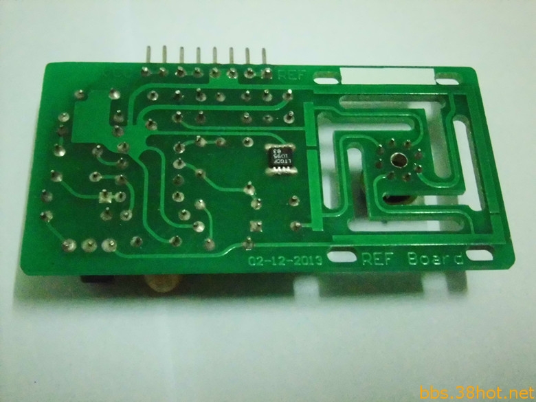

发表于 2013-3-8 10:06:25 | 显示全部楼层
板子不错,支持DIY,就是板子引出部分感觉不太合理,一家之言,仅供参考!
 楼主| 发表于 2013-3-8 16:05:45 | 显示全部楼层
回 shunzi3 的帖子
shunzi3:板子不错,支持DIY,就是板子引出部分感觉不太合理,一家之言,仅供参考! (2013-03-08  10:06)
您说的引出部分是指90度排针吗?我如此安装的话是为了我以后10V的板,竖着安装要板上。可能会并联一个升10V。没有技术就靠材料了。

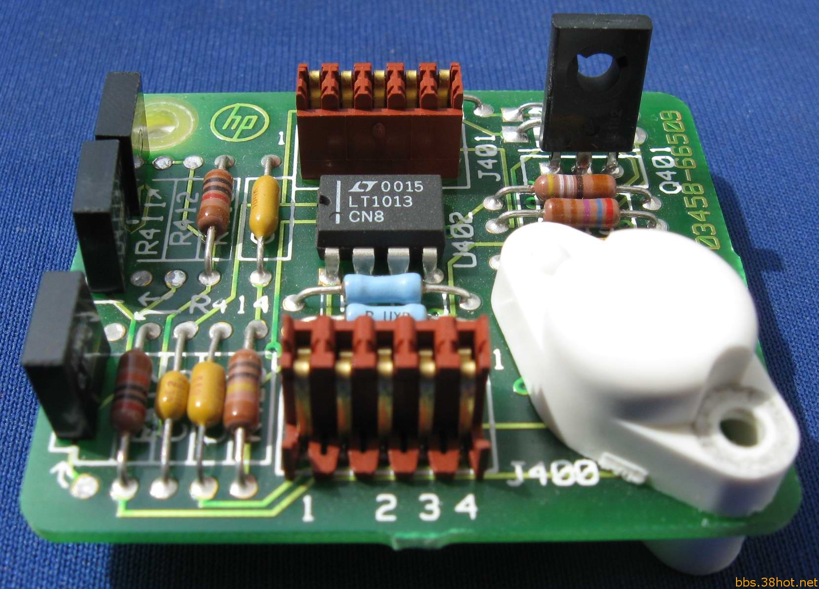

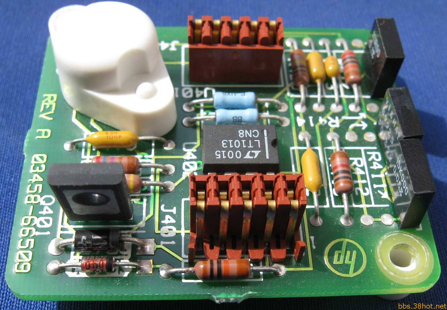

发表于 2013-3-14 13:59:22 | 显示全部楼层

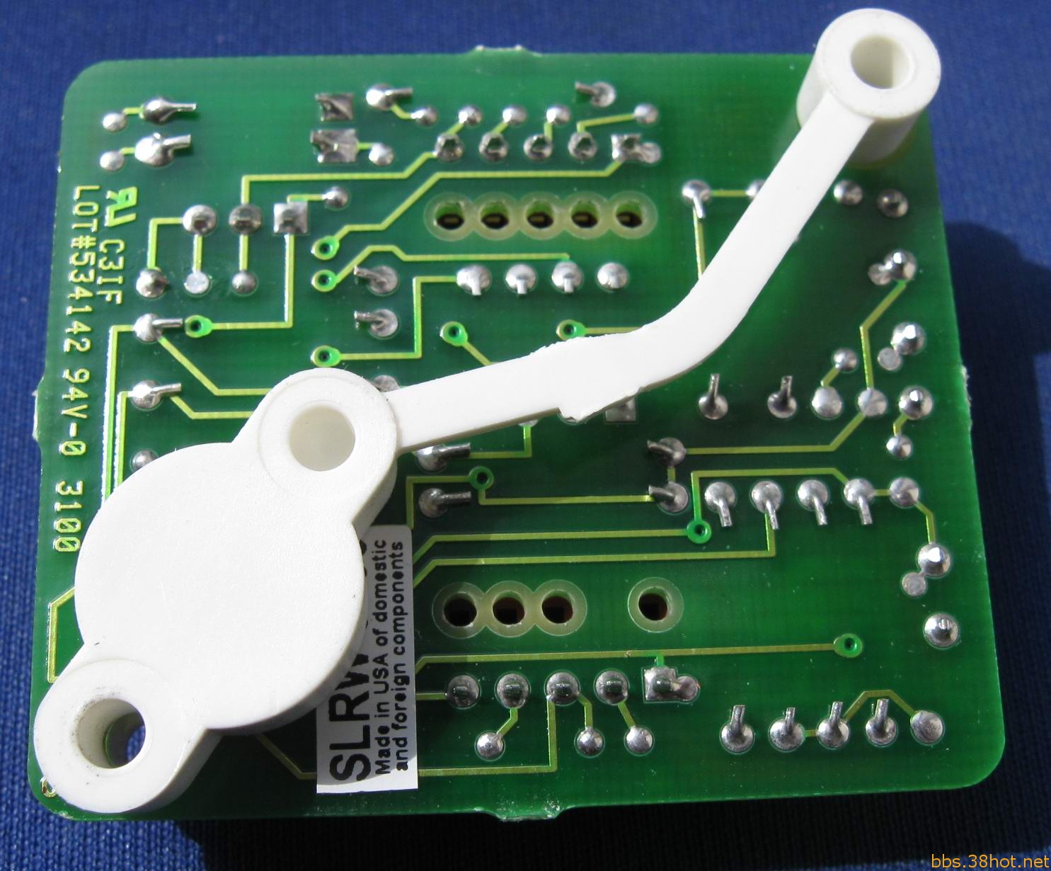

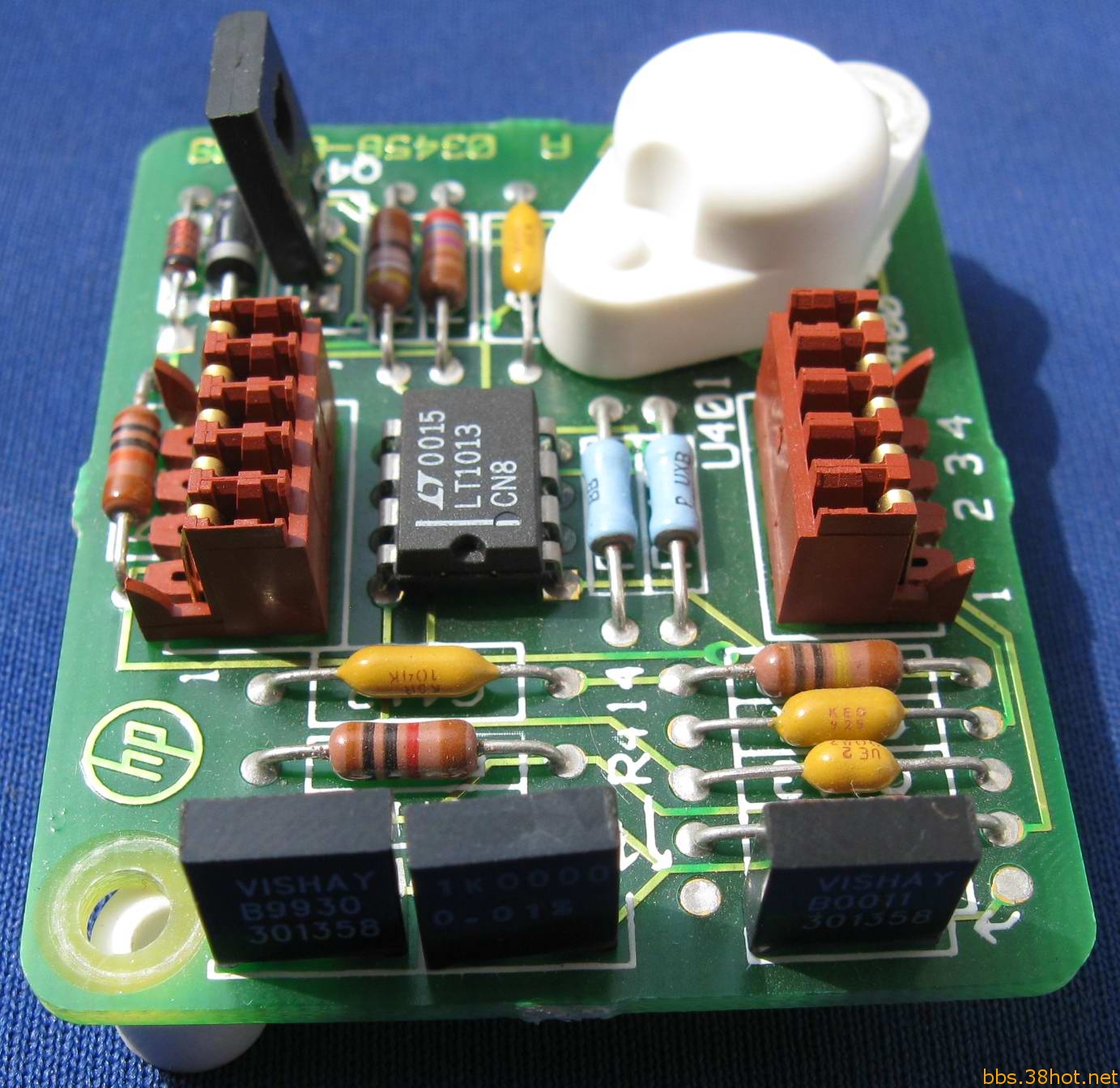

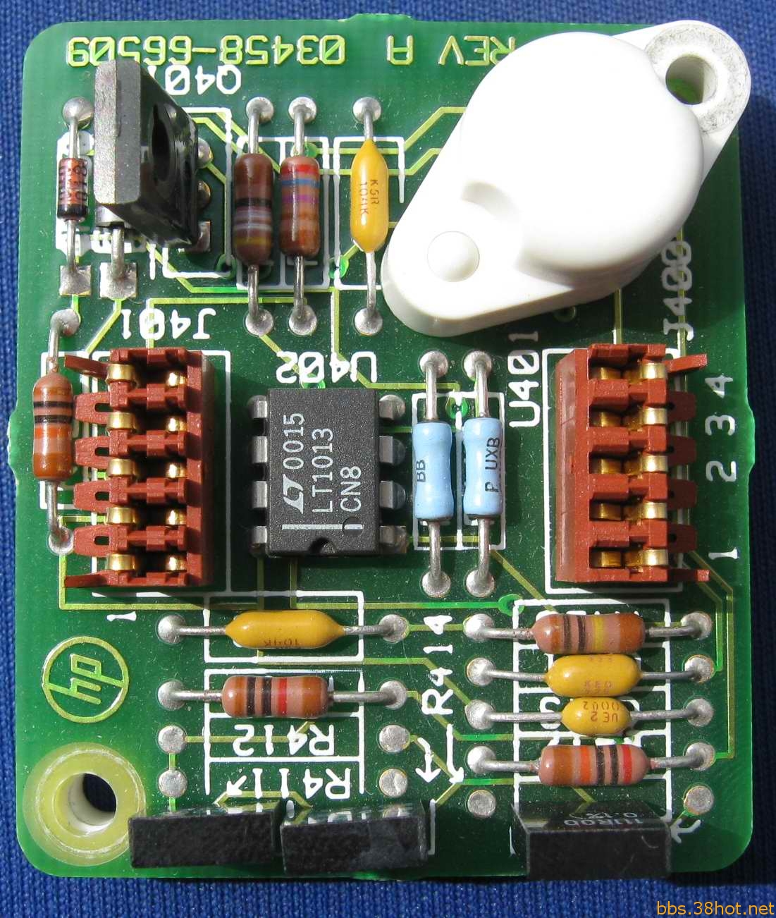

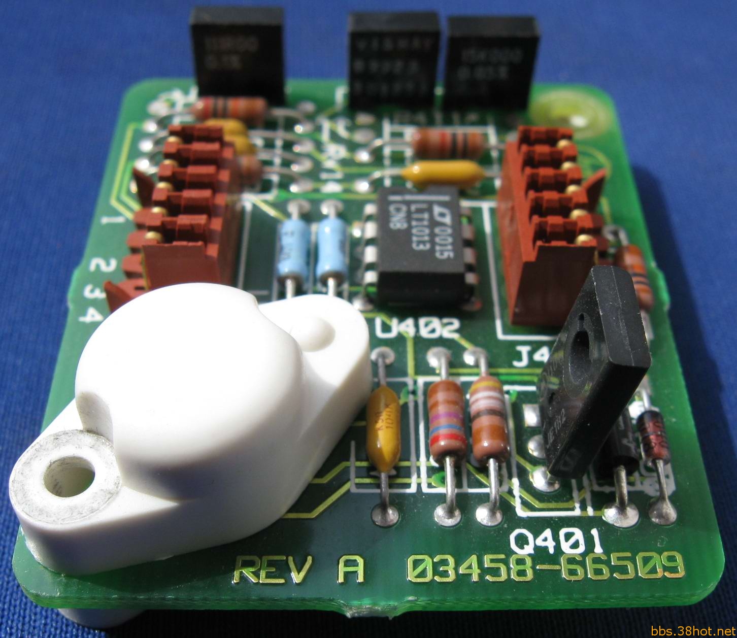

LZ这两天正好有时间把3458的基准拍了下,给你参考下!
IMG_00271.jpg IMG_00221.jpg IMG_00231.jpg IMG_00241.jpg IMG_00251.jpg IMG_00261.jpg
发表于 2013-3-14 14:00:14 | 显示全部楼层
希望对你有帮助!
 楼主| 发表于 2013-3-15 10:20:17 | 显示全部楼层
回 shunzi3 的帖子
shunzi3:希望对你有帮助! (2013-03-14  14:00)
在感谢朋友了。我看看有时间从新画一下板
