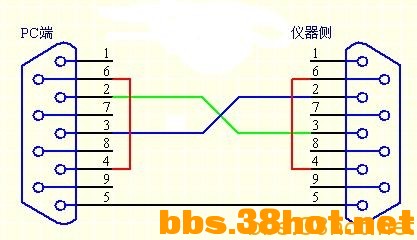

RT,需要将万用表的数据上传到电脑,下载并安装了Excel IntuiLink for Multimeters Toolbar Addin,Word IntuiLink for Multimeters Toolbar Addin,但是打开后不能连接到万用表,需要设置什么吗?
只有ch340的串口线,没有GPIB
希望知道的说一说,谢谢!

USB转串口,加上34401专用的串口线, 完全可用.我已经试过了, USB线用的是Z-TEK的USB-FT232.
发表于 2013-2-28 16:27:26 | 显示全部楼层
USB转串口必须是全串口,那种只有TX\\RX的不行.
我看过34401图纸,串口部分用了4条线.

一:如果设置成地址协议模式,速度慢,位数少,而且是发送【数据输出指令】,才会输出一个数据,我还担心,接收了指令会造成脉冲干扰。
二:把34401a设置成串口直接输出的话,输出的位数多一点,速度快一点。
这时候34401a的串口的【6脚,dsr】为高电平,才会有数据输出,所以直接用串口4芯的直连线,直接连接电脑串口就可以了。需要【6,2,3,4】脚,打开串口调试器,电脑的串口6脚就会输出高电平的,这样就会接收到数值了。
但是【DataRecv10】这个软件,运行后,并没有让电脑的串口6脚输出高电平,所以直连线下,这个软件接收不到数据,需要改成这种接法,
这样34401a就会一直发送数据。软件作者修改一下这个设定就可以用直连线了。
串口的发送/接收数据,数据电平是正负12V,我估计多少都会影响测量值的,我刚做lm399基准的时候,地线回路做不好,串口一发送数据,电压变化0.00002V。

下面是我按照论坛的帖子内容实验成功的。文字都是论坛帖子的
连接Agilent/HP 34401A
1. 通讯电缆可以按本贴2楼所示准备/或DIY, 即与53131A的电缆相同,这点已经在作者的仪器上试用成功,
   额外说明: 不需要象本坛贴子中所提到的,需要9根线全接,且复杂的交叉走线,至于是否是特例,有待后续验证
2. 34401A的通讯设置: RS232, N, 8, 1 (或:N,8,2),不管如何设置, 请务必与PC端设置相同, 推荐"N,8,1"
做完上述准备,连上通讯线就可以了,无它.
补充说明:   这种接线方法对34401A, 必须设置台表的GPIB地址为31(即Talk-Only) 模式,其他的未试.
3. 重要补充说明:
    很多人说, 按前面的做法无法连接34401A, 我也很奇怪, 现在终于找到答案了,就是:
    设置34401A为: 1) RS232;  2) 地址:31;  3) 9600; 后, 每一步设置完成一定得按Enter键(也是"Auot/Man"键),
    最重要的一步:  关34401A电源再重新开机.
    否则,串口没有数据.

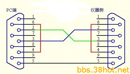

能不能从新发一下串口接线图呀,论坛图片挂了看不见。

多谢,提供的图片,淘宝只找到23578的5线隔离和235的三线隔离,打算买个5线隔离来自己改成支持全功能的连接线。看34401的电路图,通讯用到了23456五根线。
而我买的3线光电隔离串口,虽然只隔离2,3脚,但是上电6脚刚好是高电平,所以可以在【DataRecv10】下使用,如果是5线隔离的反而不能用....
