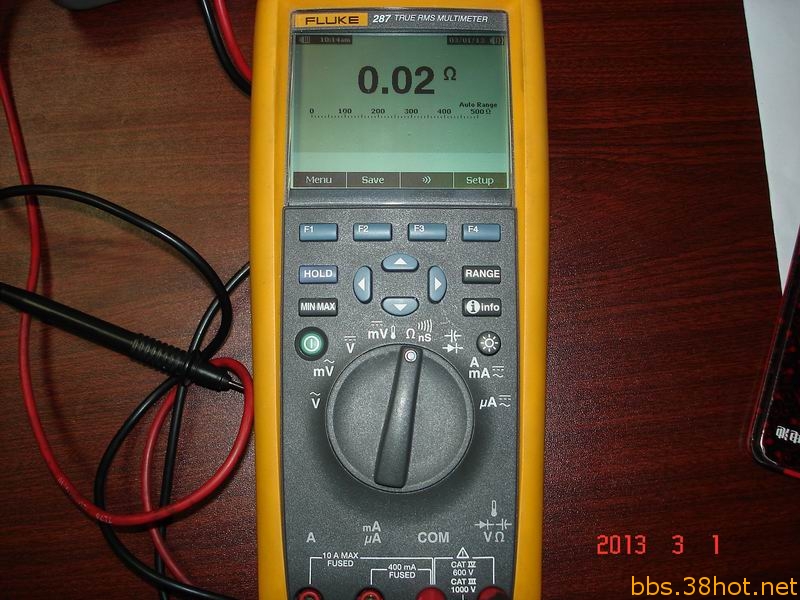

ghjiang
ghjiang
发表于 2013-3-1 10:19:49
我的F287短路电阻0.02欧。有图 有真 像。
