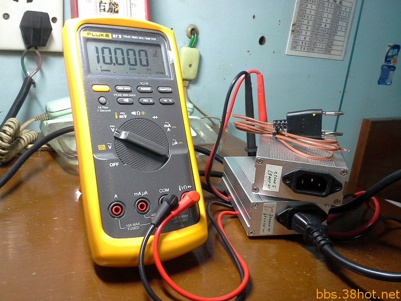

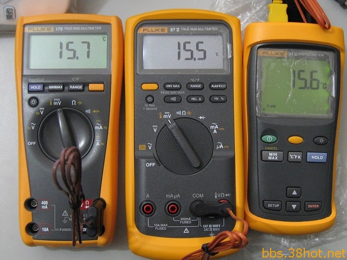

       成色很新,带原装表笔和保险,价格是1100元,电压准确度还可以,温度热电偶原配的没有了,商家给另配了一个福禄克的K型热电偶,但用在87V上和用在289上温度显示值差2度,哪位大侠知道怎么会事吗,商家说福家的K型就可以通用,现实情况是用不了,不知道是87V不准还是289不准,还是两个都不准。

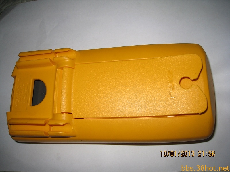

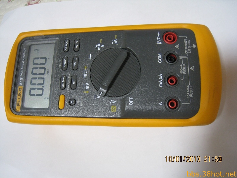

    想打开看一看,按手册图示拆下背板3个螺丝后表笔端很轻松撬开,但屏幕端死活拆不开,又不敢用力扳,打电话给各地维修站,有的不让拆,有的不知道拆,有的知道不告诉,总之,电话费白花了,后来自己用热风机把外壳吹热,很轻松就扳开来了。

楼主可以用两块表的MV档位,测一下热电偶的热电势,比对一下。

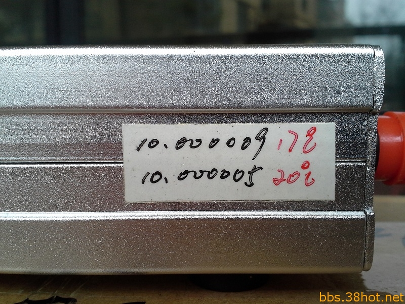

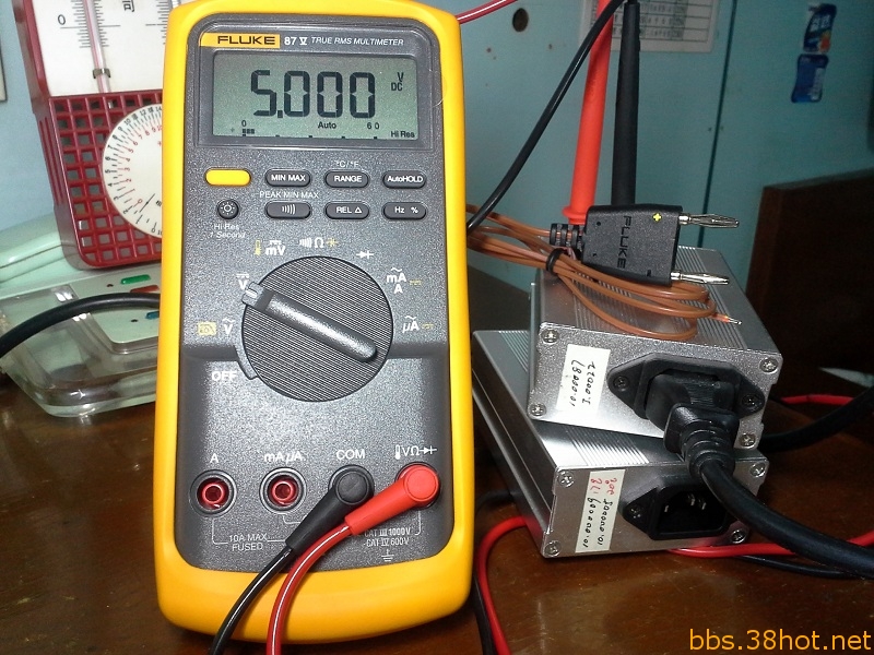

表是淘宝买的,表笔是福禄克原装的但不一定是原配,没见TL75字样,因已有F289,所以不想要187了,要功能就用289,要方便就用87V,这样搭配我觉得更经济合理,重复投资少些。87V实测准确度比说明书指标高得多,我讲一字,实际只有半个字,测10.000005V基准,用3位半模式显示10.00V,用4位半模式时是跳一个字,显示在9.999-10.000之间跳动。测5.00022的基准时显示值是5.000V

所有的回答都包含在下面图片中了,不知道87V标配是不是有热电偶,那个热电偶是我要求给的,反正那个东西不是原配的,最多也就是几十块钱的,17B上用的东西,表笔也不像是87V上的,但商家说是,因为是二手的东西,有很多商家都只给裸体表,所以我也没计较了。

"在87V上和用在289上温度显示值差2度,不知道是87V不准还是289不准,还是两个都不准。"
  这种比发不好。比如,87V高一度;289低一度正好值差2度。最好与标准去比较。

楼主所处地区如果不是高海拔区域,就可以用水简单测试了。蒸馏水沸腾就是100度,同样的蒸馏水的冰水混合物就是0度。
 楼主| 发表于 2013-3-23 00:43:33 | 显示全部楼层
谢谢楼上各位啦,不是不会测试,只是想偷个懒,问下有经验的朋友,走个捷径而已,我想问的是:是不是福禄克的K型探头在各个自家的表上都通用(读数都一样)。今天仔细观察了一下,就是那个商家给的(图上的那个)探头,分别插上2种表,时间长一点,87与289会慢慢接近,如果有个几分钟,差别就在一度以内了,289稳定些,漂移比较小,87漂移比较大,看来还是表的一致性不一样,289有显示补偿,87没有,测量沸腾的水,还是87更接近100度,当然,实际温度也不一定就是刚好100度。

K型热电偶,热电偶的类型就已经决定了它的分度值,有差别或许是制造的工艺造成差别,也有可能是你的表自身的标定的问题,热电偶测量范围跨度高达接近2K度,而毫伏电压跨度却只有几十毫伏,例如K型热电偶的测量范围为-270~1372摄氏度,电压值从-5.891mv~54.886mv,你还在意那么零点几度的差别??再有就是你对某个设备温度的测量,真的要求对这个设备的温度控制在0.*度或者0.0*度的精度范围内么??你非得要让一个不是专业测量温度的表来测量专业的温度值,有些计较是不必要的。。。。
