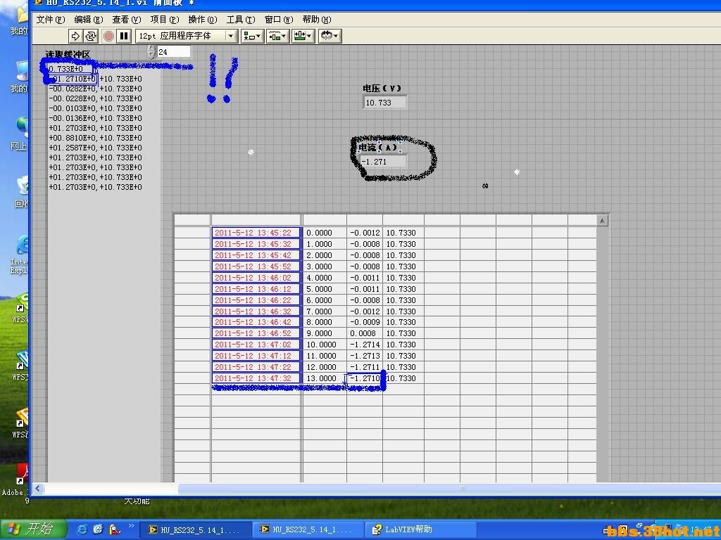

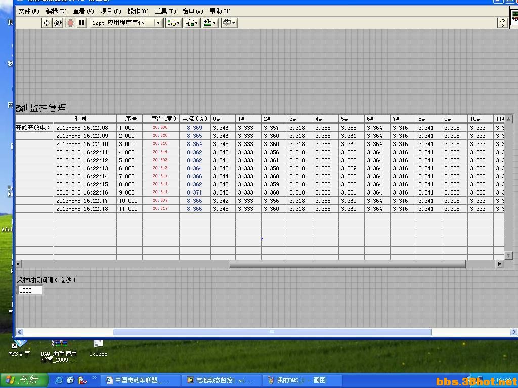

发表于 2013-5-20 08:57:35 | 显示全部楼层
哈哈,高位表,不仅仅是多几个零那么简单,很多功能,不胜枚举!比如,需要测量很多变化不停的数据(每秒变化几百或几千次)。这大概人工是难以胜任的。配合万能的电脑,可以做很多省工省事,且叹为观之的精确,快捷。以我所使用的R6871-DC为例,配合内/外触发功能,其本身就可以存储万组数据,用于记录,统计,分析,存档。并且何时需要测量或停止测量,一切都在你的掌控之中(需要的话,即使您远在他乡,也可通过网络来“遥控”她)。如果上万组的数据要靠人工盯着眼睛来观测,及时性,并且能知道最大,最小的是那组数据是多少(精确到小数点的若干位),同时能知道那是何时发生的。。。这些要我自己来完成此项任务,准确度不说,这件工作实在是一个恼人的活计。  若用于测量温度,压力,重量。。。等等模拟量,由于很多传感器输出数椐都是线性或非线形的,利用表内的”比例,缩放“等的数学计算能力,我们就可得到想要的精确结果。稍转换一下,您还可以当”计数器“来使用,用于诸如测量电机等转速,很准的。如果能用VC,VB自己编写实用的软件,那更”好玩“多了去啦。。。当然了,我用于一般性的维修工作,我只用MF-500B或VC890D足够了,但“高位表” 其无论内涵或外延,本身代表的是当代人类技术和科学的集成。也是某种意义上的“艺术”精品,看您怎么认为了。当您拥有了“高位表”(其实我的只是7位半的),并需要且能灵活部分地使用其中的功能(全部用上恐怕要费很大劲),才会体会到“高位表”的妙用,有用。。。附图两张,我也是初步能用上其中的部分功能,但我感觉很“幸福和满足”了。我由衷地感叹:这曾经是昔日的“皇家供品”,退居二线,三线后,会被我等供着,确实感到意外之喜!如果把时间到拨10年,八年,这些“贡品”,我等平民绝无可能拥有的!能“见到”她的芳容也只是在相关的“电子刊物”上有幸一饱“艳福”而已。同时感谢祖国给予的”和平盛世“,让我等有此闲情逸致分享”高科技“。  另记,昨天才解决端口读取采样数据时的“中间截断”和“尾数” 不全的读数的出错问题,有感而发。
