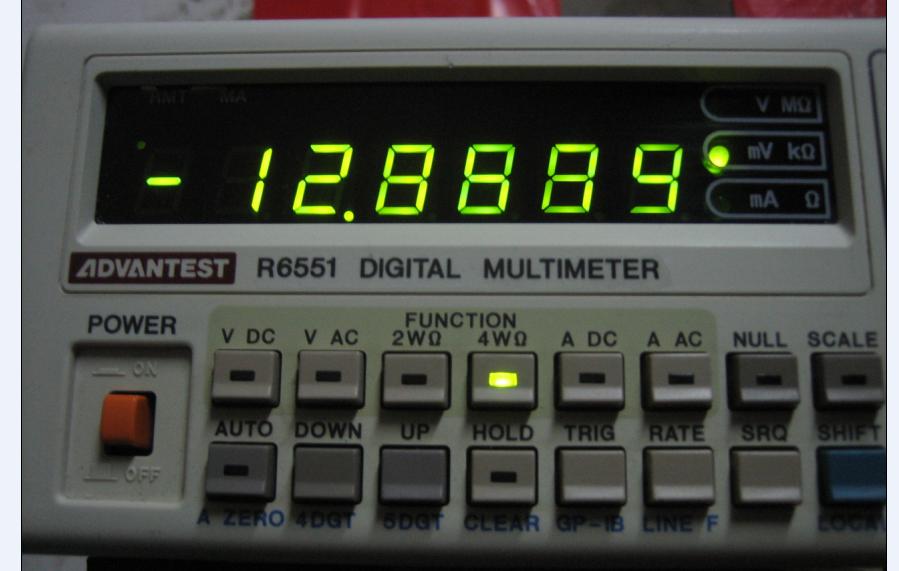

我买了个二手R6551台表不会用有那位朋友可以帮下吗
数字老在闪
测电阻是这么按吗

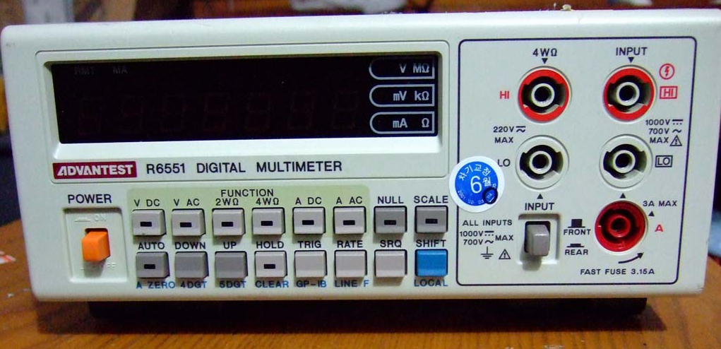

上面那图是四线电阻测量!上个前脸全图!开始不会用就先用auto档吧,按下那个auto按键,要是普通二线测电阻,按2WΩ键!

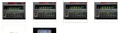

可以留个QQ帮下忙吗/我怀疑这是个有问题的表啊。。请高手们帮下啊 如果真是不行的话我好退回去啊。我是在淘宝上买的

还是用自动档吧,AUTO按下去,VDC直流电压,VAC交流电五,ADC直流电流,AAC交流电流,测电流要把红表笔插在3A那个孔上.平时使用把表笔插在右外侧的孔上.数字跳动可短路表笔试试.

4线法测量电阻,主要是测试小电阻用,需要有4线测试线。
