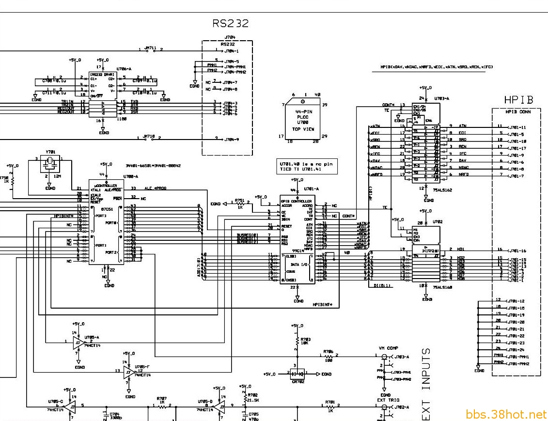

34401无法通过GPIB采集数据,而RS232却可以。
既然RS232可以通信,所以GPIB主控83C51应该是好的。
从原理图可以看出,83C51通过8位总线连接到IEEE488专用芯片99C14,99C14通过75ALS160、75ALS162进行缓冲后连到GPIB接口。
 楼主| 发表于 2013-2-22 17:44:31 | 显示全部楼层

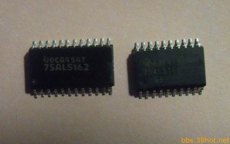

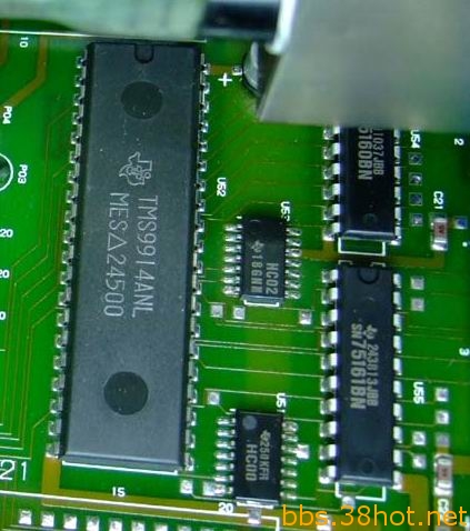

由于表本身并不报错,所以怀疑只是75160或75162坏掉了。
通过GPIB卡发数据给万用表,在75160和75162的输出端没测到任何信号,看来是真坏了。
这两颗芯片相对冷门,是GPIB接口专用的缓冲器,不过还是买到了。
该死的JS说的全新货,结果到手一看管脚就知道是翻新过的。

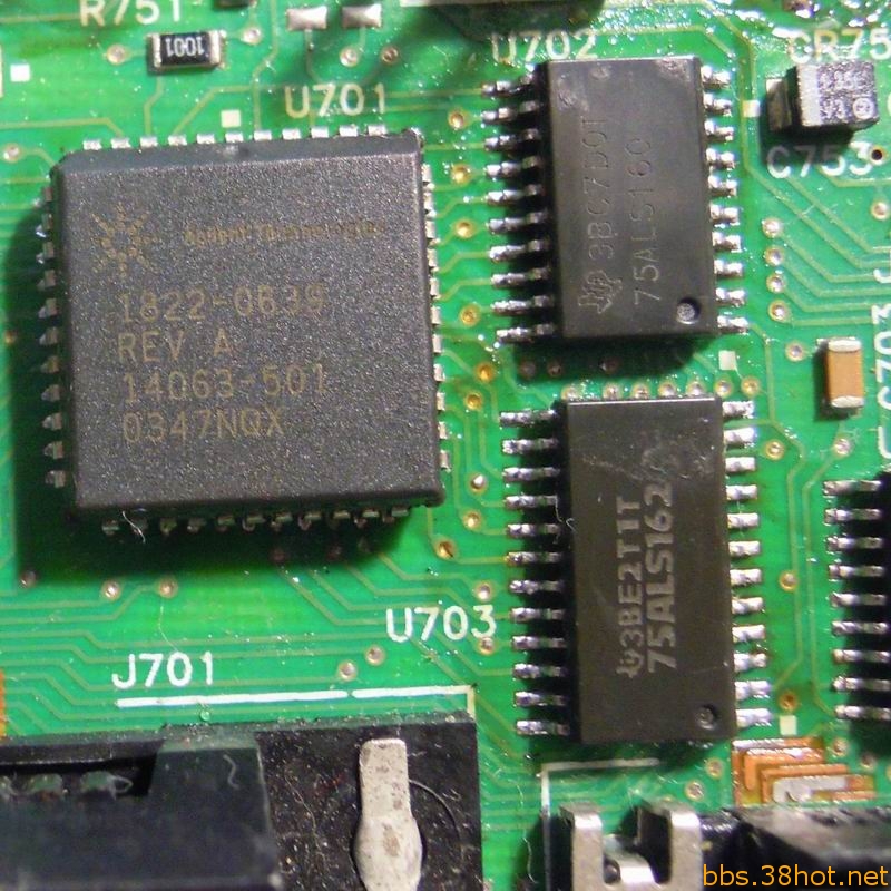

换上之后,这俩芯片有输出了,但仍然无法通信。
这样,只能怀疑是这片1822-0639坏掉了。这片就是IEEE488逻辑变换芯片,兼容于TMS99C14。

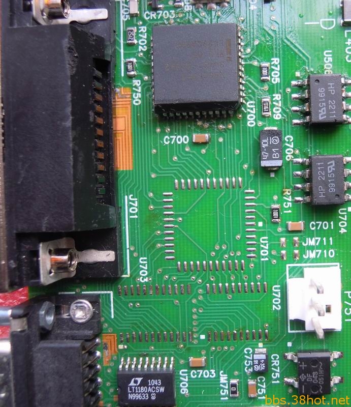

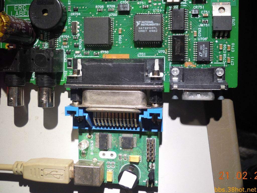

尝试拆掉了这3片芯片,表本身仍然不报错,看来83C51到99C14间的通信并不存在校验。

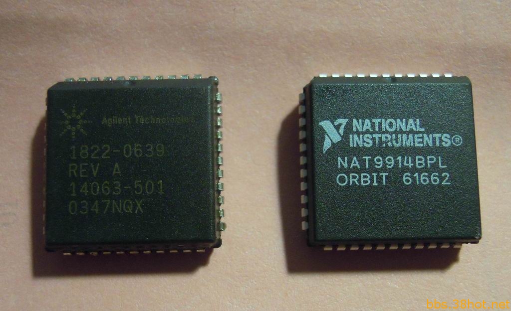

找遍TB都找不到TMS99C14的PLCC封装,只找到了DIP和QFP的。
但是找到了NAT9914,是NI的芯片,对了脚位和TI的兼容,怀疑就是TI给NI代工的芯片。
下图是对比图
换上去之后,GPIB终于可以通信了!!

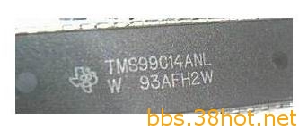

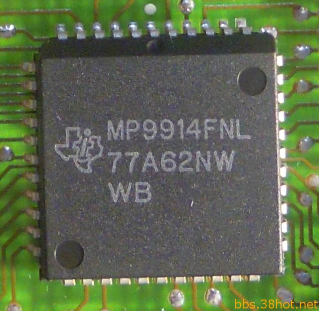

这个是97年的34401里用的MP9914,原理图里的标的是99C14。
TB上搜TMS99C14是找不到PLCC封装的,搜MP9914才有PLCC封装。不过我买的NAT9914和MP9914是兼容的。

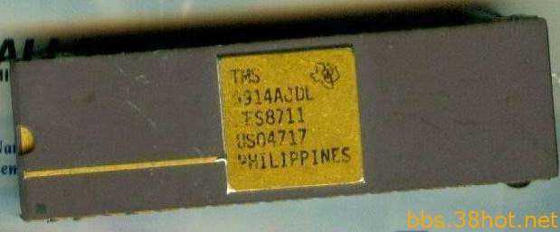

这个是TR6551里的GPIB部分,也是用了TMS9914,而缓冲器是75160+75161
上两个DIP的图,竟然还有陶封的老古董。

手册里有图纸.原理图上标出来了.
总比鬼子表好吧,连校准方法都不开放.

我这个是自己做的GPIB TALKONLY模块,只能采集不能控制.
llycom做过完整版的GPIB卡,你问一下.
