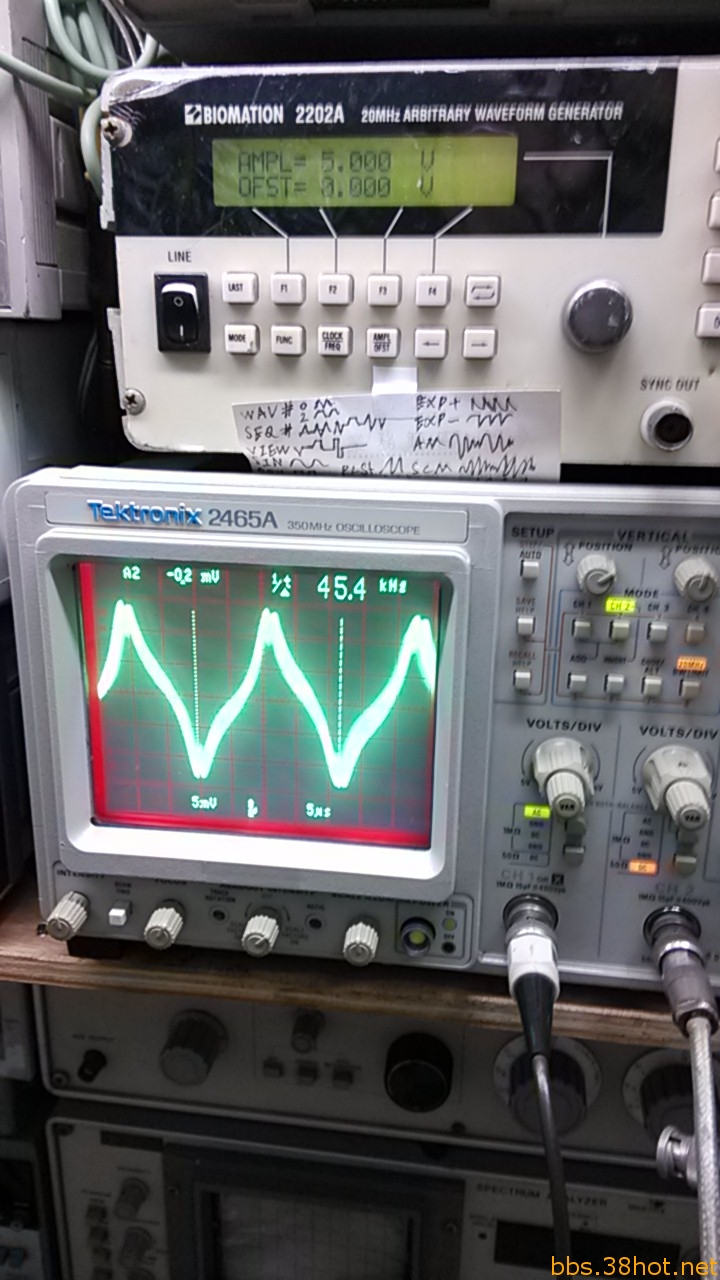

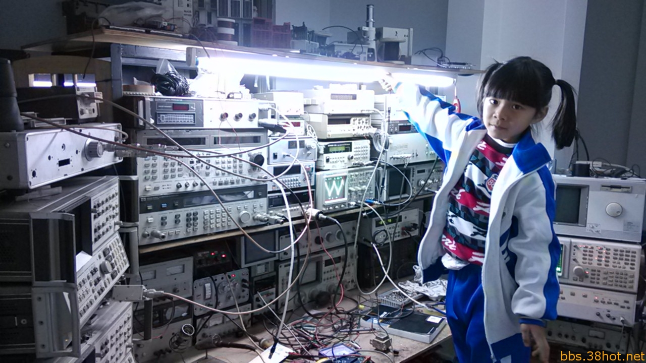

今天晚上测试mv级信号时,什么也有干扰。 IMG_20130221_205355.jpg IMG_20130221_205448.jpg IMG_20130221_205420.jpg IMG_20130221_205650.jpg 找了半个小时才找出问题大家看看。

是不是日光灯的电子镇流器干扰?

wkcyc:是不是日光灯的电子镇流器干扰? (2013-02-21  22:26)
100% 是的,赶紧换LED灯管

回 testpoint 的帖子
testpoint:100% 是的,赶紧换LED灯管 (2013-02-21  23:29)
一些LED灯管的电源,其干扰程度甚至会超过普通的日光灯镇流器。

日光灯离那么近?我都是把灵敏度高的东东和辐射大的东东分开放的。
