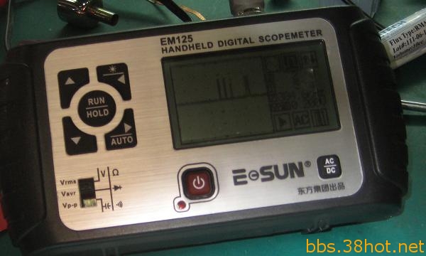

试用EM125手持示波器
发表于 2013-2-18 23:18:29 | 显示全部楼层 |阅读模式

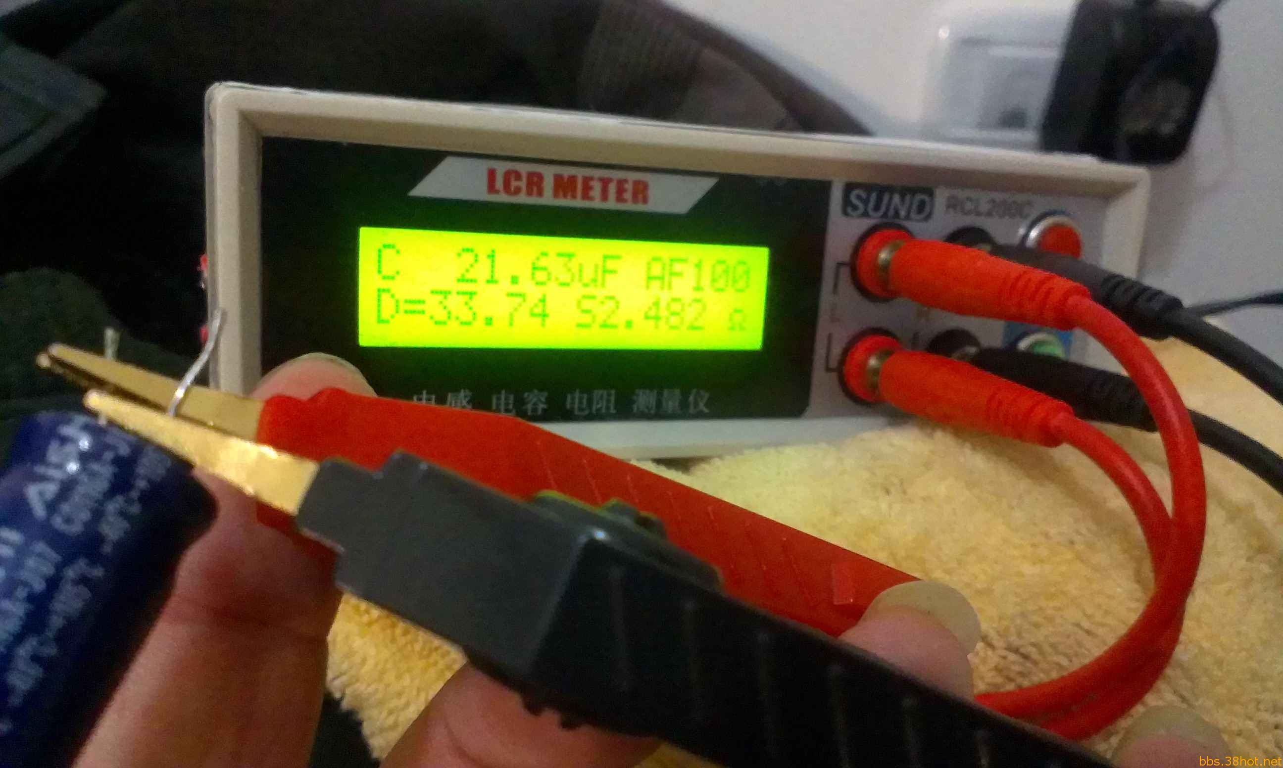

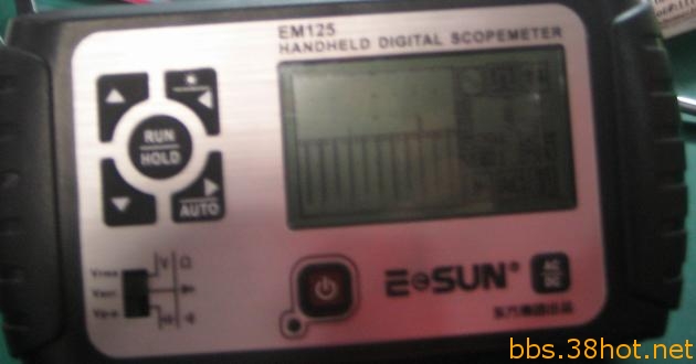

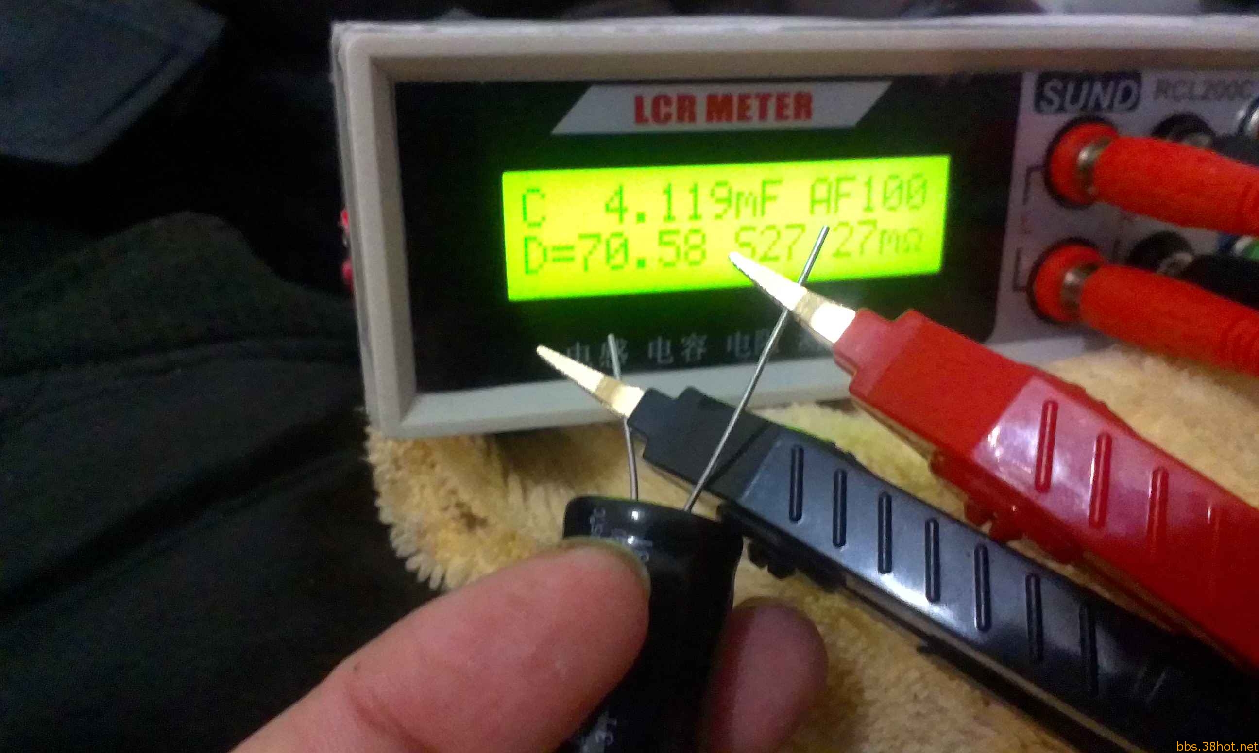

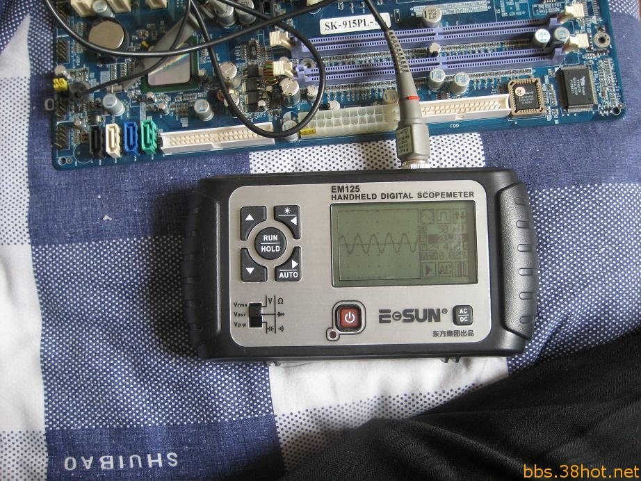

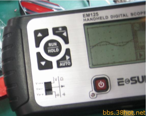

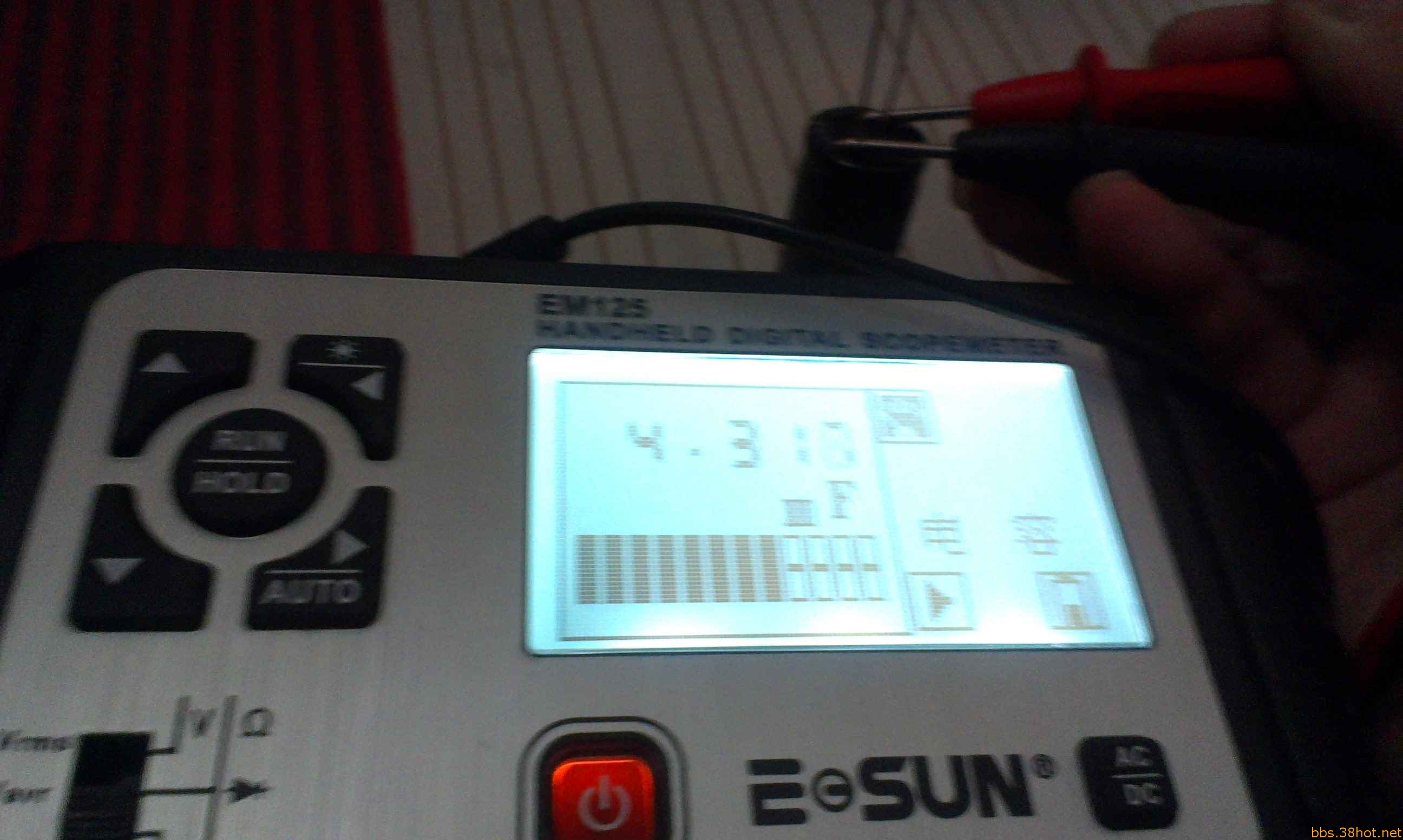

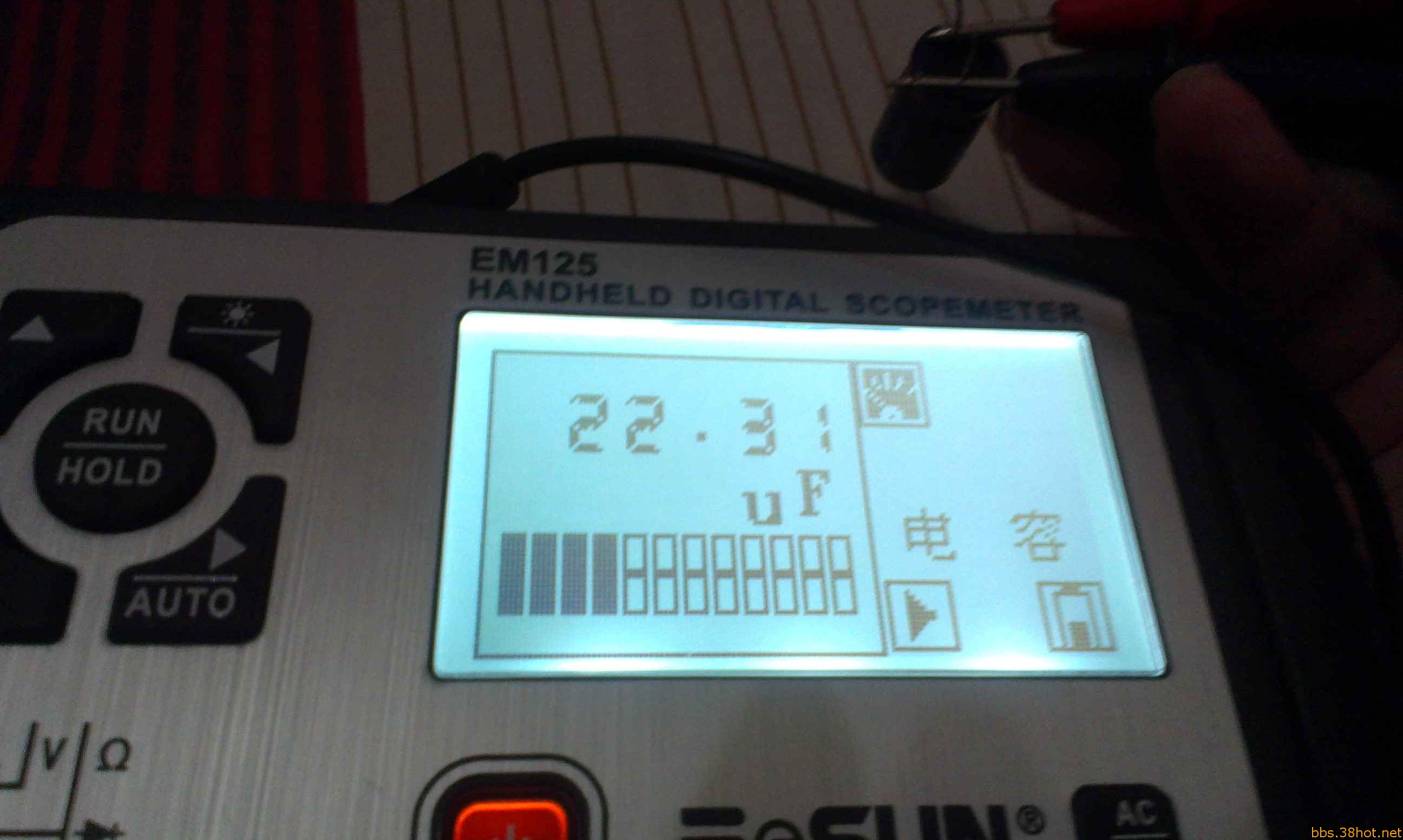

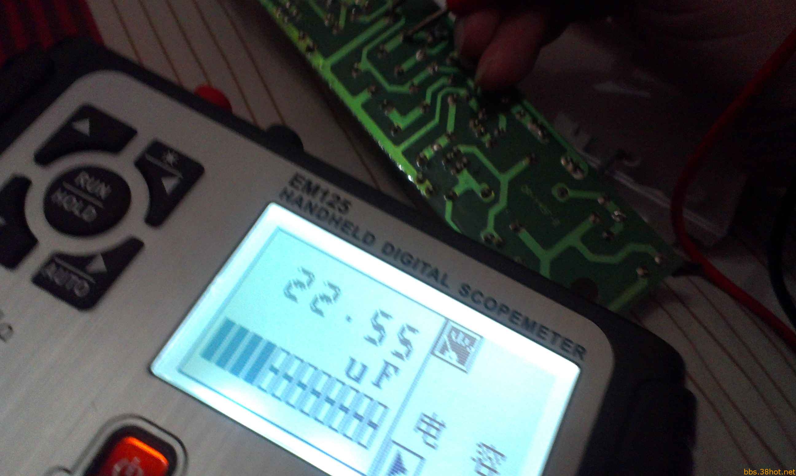

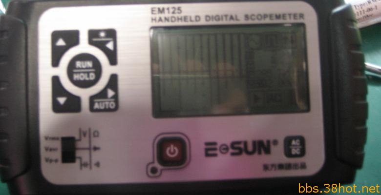

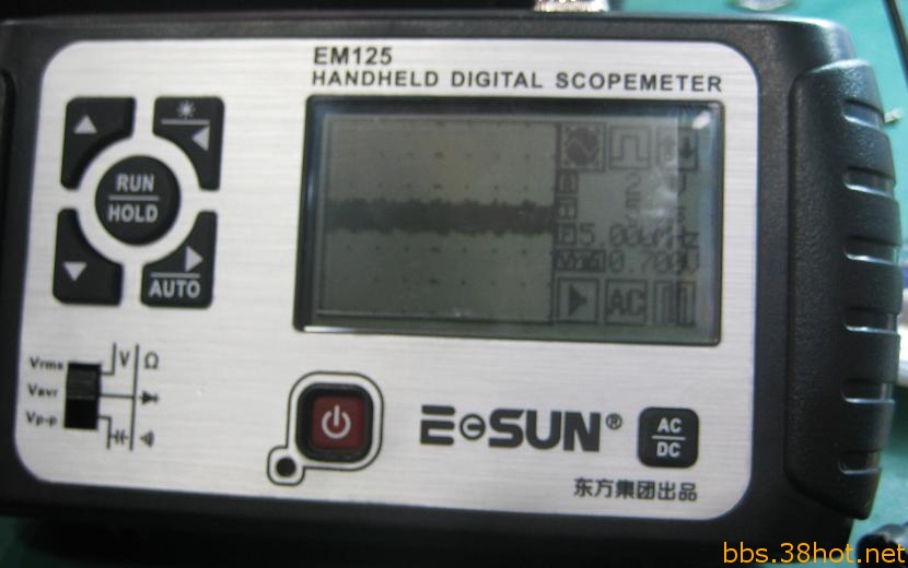

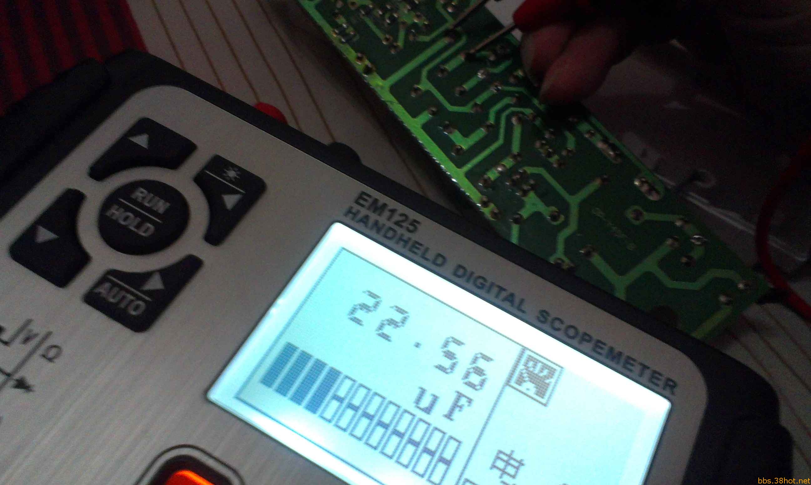

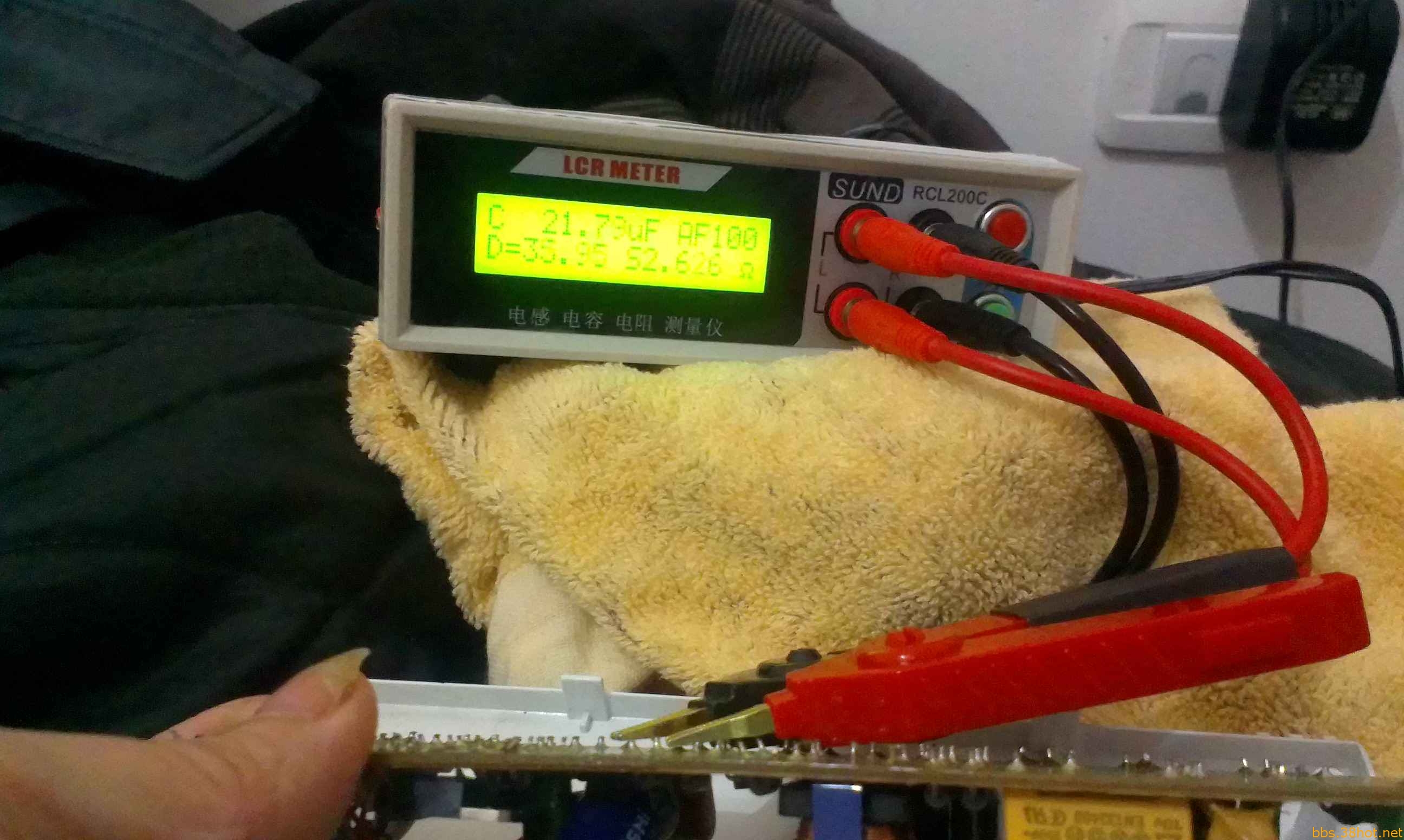

LCR电桥离线测量22UF电容.jpg LCR电桥离线测量4700UF电容.jpg LCR电桥在线测量4700UF电容.jpg 笔记本14.318主晶振波形.JPG 笔记本主板上的32768晶振波形.JPG 笔记本主板的下管波形.JPG 笔记本上管波形.JPG EM125 25M单通道便携示波器,刚到手,很多操作没有弄清楚。该示波器主要是显示波形,但也有万用表测量电压电阻电容的功能。在不做任何调整的情况下拍了几个波形给大家看一下。昨天晚上仔细看了一下说明书,原来可以有27种时基可以调,还可以调幅度,还有背光,这次拍照这些都没有用。以后操作熟练了再拍。大概结论:测量范围内波形没什么问题,显示的频率只能看个大概,有的连大概都达不到---显示的频率不准,不过示波器毕竟不是频率计,再说有个大概也就行了,主要还是看波形的。电容测试还不错,用电桥和EM125 表同时通过在线,离线方式测量对比,差距不是很大;而且在线测试也还觉得好用。下面上图,测电容是自己测试拍摄的,测笔记本相关是借用其他论坛的。
测量了几个电容,这些电解电容是新的国产的,买来有几年了。
,标称值(微法)             测量值(微法)
330                                    347.9             (ATX电源大个电容)
1000                                  1031                (以下主板电容)
1000                                  1036;
1500                                  1511
4700                                  4313
R测量时先显示OL,要等5秒左右才能显示,电容越大等待时间越长。测量结果看来还算有效。
DC电压测量:
主板上的电池电压,用UT33C测得3.29V
用本示波器/万用表测得3.312V
l两者相差0.022V,应该说在正常误差范围内。

 楼主| 发表于 2013-2-21 10:49:14 | 显示全部楼层
400多的手持示波表价格是很不错的了,有钱谁不想买个好点的,网上看了一下,50M以上的示波表动辄数千,上万;20M的很多表也是一两千,分辨率是有点低,不过一般做定性分析基本够用了。一般家电维修够用了。有钱了还想整个福禄克的示波表呢
