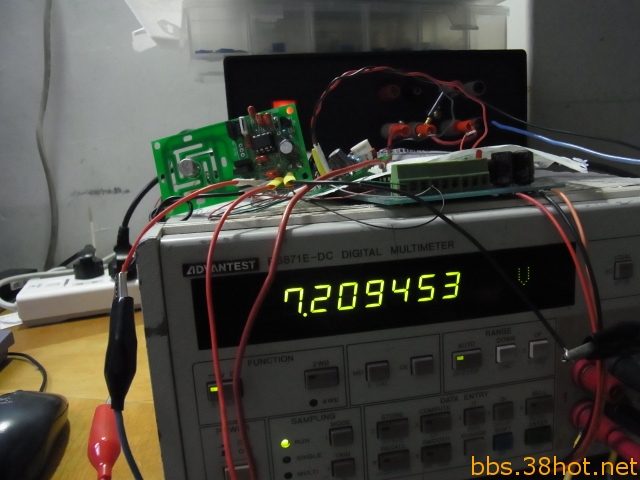

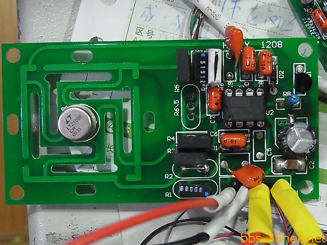

使用的是HLDIY 带R2 20欧姆的板子
https://bbs.38hot.net/read-htm-tid-28444.html
电阻
R1    120R
R2    20R---------短接了
R3    70K-------67K
R4    70K-------67K
R5    R*串联形成13k左右电阻----------12K+1K
R*
R6    1K
R6/5   孪生电阻,等同于 R5 R4--------空着
R7    10M----------1.5M
R8     1K
只用了塑封金属箔电阻
该原理图的JP1的定义应该有误的,对了线路改了过来,

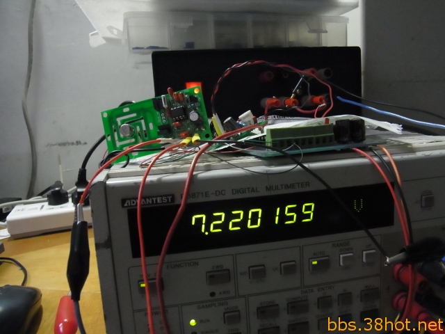

上电15V,测试输出有7.2V,但跳动严重在7.19****-7.21****变动,
---用6871测试,LM399,BQ588都没问题的,
---去掉部分电容或并电容没改善
---示波器测试发热丝1脚那有150毫秒周期的200毫伏的波动,不知道是光板没给LTZ1000保温还是什么的缘故
---板子总电流稳定后在350毫安,会跟着1脚的电压周期波动
----运放用OPA2277,AD706都差不多
请问各位有啥建议和分析方向??
换成LT1013CN8后,已解决-----下次发数据贴,嘻嘻。

不知你的Q1用的什么三极管。如果你用的是9013的。应该是错了。记得当时看过朋友的这个板。是不能装直接装9013的,他它的脚位不一样(9013的是EBC,实际板上是BCE)。具体我忘了,你用手工描一下板子上的电路,对照一下。
 楼主| 发表于 2013-2-16 19:11:45 | 显示全部楼层
回 yu2007 的帖子
yu2007:不知你的Q1用的什么三极管。如果你用的是9013的。应该是错了。记得当时看过朋友的这个板。是不能装直接装9013的,他它的脚位不一样(9013的是EBC,实际板上是BCE)。具体我忘了,你用手工描一下板子上的电路,对照一下。 (2013-02-16  19:07)
用的是2SC2383   160V1A    ECB的这个看过了电路和PCB了。先去吃饭,等高手指点

运放要用共模电压能到地的单电源运放,LT1013是合适的,OPA2277、AD706似乎不合适
发表于 2013-2-16 22:17:44 | 显示全部楼层
回帖奖励 +2 RMB金钱
首先,运放就用错了,你用的2个运放都不是轨对轨的运放。

把运放换成LT1013,没有LT1013就找LM358这样的大路货,再把三极管换成9013或者8050.问题基本能解决。
不要小看LTZ1000的加热驱动三极管,很多管子装上去都要振荡的。我用2N2222就振荡,换成9013就纹丝不动

运放一定要换。C6建议用104,C5不可以不安装。
加热三极管建议使用D882。如果方便,建议将三极管引出、与pcb隔热。

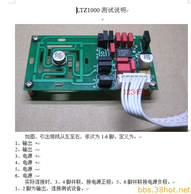

 楼主| 发表于 2013-2-21 10:21:56 | 显示全部楼层
改用运放LT1013已经OK了,过几天上数据
