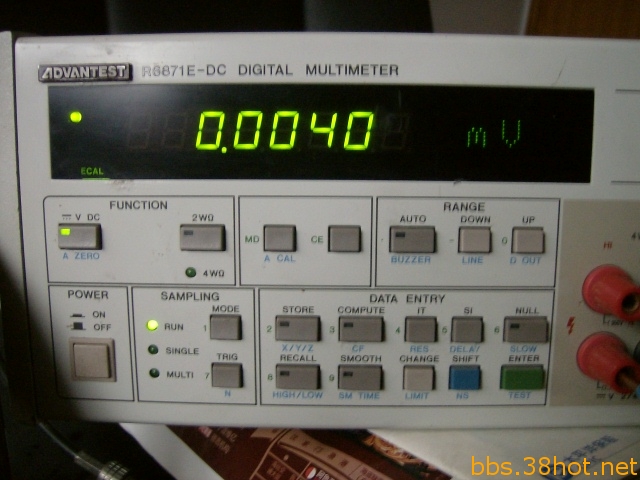

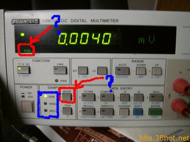

    自从买来ADVENTEST   R6871E-DC  ,无意间发现开机后总有'ECAL"显示? 且按"MODE " 无法进行"SINGGLE","MILTI' 的切换? 请问各位: 这ECAL是什么功能或意思? 如何消除? 又如何显示出来的? (其他功能使用正常)。谢谢了[s:32]看图

应该是你打开了校准开关。只有打开这开关时,才能进入校准界面。

回 yu2007 的帖子
yu2007:应该是你打开了校准开关。只有打开这开关时,才能进入校准界面。 (2013-02-14  14:41)
是这样,我试了,按“SHIFT”键,再按“ENTER”键,可以进行各档量程的自动校准(这功能真好用,我也是偶尔发现的),但现在就是不知道如何消去这“ECAL”显示。虽然使用正常,只是感觉没搞懂,心里感觉痒痒的。不知你说的“校准开关”是指仪表背面的“EXT CAL”开关吗?我的这个开关现在处于“OFF”位置。将开关拨到“ON”位置也是老样子。直接按前面板的“A  CAL”无变化。不知如何会事?只有感叹,这表功能强大,性能牛!需要时间不断摸索,也只能部分掌握她的“脾气”[s:18]
发表于 2013-2-14 16:02:54 | 显示全部楼层
EXT CAL开关短路了吧。按“SHIFT”键,再按“ENTER”键,只是自检,不是自校准!
发表于 2013-2-14 17:07:22 | 显示全部楼层
背后有校正选择开关啊

发表于 2013-2-14 22:34:45 | 显示全部楼层
佩服楼主,那么简单的两个单词全认错。。。
SINGLE,字面意思单
MULTI,字面意思多
结合仪表面板的标识,这个应该是采样控制,RUN是连续的,SINGLE是采样一次,MULTI是采样一定次数。你调不出来应该是没进入相关功能!
ECAL我总觉得是CAL ERROR的简写,表示校准已经丢失了
最后,自动自我校准的表好像还没有,你说的自我校准应该是功能自检

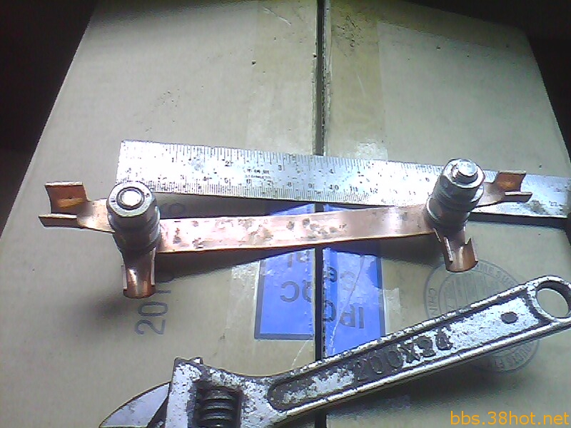

回mercyau 高工,我是初次接触这R6871表,真没有找到其使用指南.如果您有的话,不妨将使用指南发到我邮箱:  pthu@sina.com  不胜感激.  另:按你的指点,我打开表壳,顺着表背的"EXT CAL" 微动开关的连接线到PCB的J6插座,重新插拔的二下,然后再开机,问题解决了! 真谢谢!!  后我这么想的------利用此表内置512KB 的SRAM ,可存储20000组的测试数据的优势.通过定时(每分钟或每秒)外触发一次,配合另一表,进行电压和电流(采用0.0001欧姆电阻取样)自动测试值的存储,以此来记录测量的数据并绘制出大容量电池的充电或放电的电压/电流/电容量的变化曲线(配合EXCEL VBA).   这表使用指南 盼你支持了.[s:32]下图就是我的0.0001欧姆的取样"电阻",其实就是一片紫铜条(可以测量400-500A电流,只是温度变化系数不够理想,有3740PPM/摄氏度,选硅锰铜最好).  说到这0.0001欧姆的"电阻" ,买是难以买得到的.  也就是靠这牛比的R6871E 啊!
