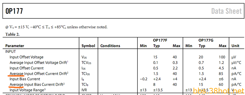

op177有偏置电流及失调电流的温漂参数,OP27_AD REV. C有OP27N OP27G OP27GR偏置电流及失调电流的温漂参数;REV. F 仅有OP27N的。
是的,所以这个问题不一而足,有的有有的没有,有的给出一个 Tmin-max 下的最大值。OP177 的参数比较明朗,不过 Ib/Ios 变化估计不是线性且单调的,所以给出的是一个平均变化值,因此它对依赖这两个参数的设计的影响很难分析。我的 Voltgen 中 Ib 的 Drift 会对非线性曲线和单调性构成一定影响,这个影响很难评估。

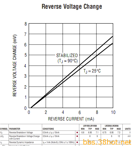

大体上是这样。至于基准部分电阻的影响,可以根据厂家手册评估。
1、LM399 手册,给出了 Vz 和 Iz 的关系,从曲线上看基本是一次函数,用典型值 6mV per (10-0.5)mA = 632uV/mA。
我使用的 Iz 为 1mA,在上述范围内。

在这里面,功耗最大的是 LM399 的限流电阻 Rz=3K,Iz=1mA,Pr = I^R = 3mW,远低于 P70,因此电阻的长稳(longterm)远好于 b 中阐述的 Loadlift,可乐观认为变化不大。那么,主要分析温度导致的影响。已知 Rz 温度系数为 100ppm,那么温度变化 1 度,电阻变化 3K*0.01% = 0.3 欧,Iz 变化 (10V-7V)/3K delta(0.3) = 0.0001mA,折合电压 Vz 变化 0.0632uV,0.0632uV/7V = 0.009ppm,也就是说 Rz 的 100ppm 温度系数弱化为 0.009ppm,弱化了 11111 倍。
所以,Rz 的变化是几乎不需要担心的,即使 Rz 变化 1%,电压的变化也只有 90ppm,这还是 P70 下的 25 年指标呢,实际上由于该电阻功率远低于 P70,所以长稳也是不需要担心的,因为 LM399 的长稳更烂。
然后就是 7Vto10V 电阻对,假设也使用 Vishay MMU/MMB 电阻,并假设很不幸这一对电阻温漂方向相反,因此温度变化 1 度导致 10V 变化 200ppm(烂死啦),也就是 2mV,折合 Iz 变化就是 0.000667mA,折合 Vz 变化 0.42uV,这个影响比较大,有 0.06ppm 了,温度变化 20 度的话能达到 1.2ppm。
所以根据预设的目标,可以决定和基准相关的三颗电阻的采用,我对 Rz 选用了 Vishay MMU,7to10 用了 AE 树脂封装金箔(5ppm),其实 7to10 使用 MMU 也是可以的,LM399 本身温度系数都有零点几个 ppm 呢,这对电阻的影响,其实也远小于 LM399 自身。

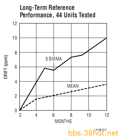

长稳的考虑
虽然在上述推定中,7to10 电阻使用 MMU 也没有什么问题,但考虑到长稳,还是使用了箔电阻,这里要看一看 399 的长稳,399 的长稳有几个数据,一个是列表中的 8ppm per S1000h,一个是 note4 中的 20ppm per S1000h,一个是长稳参考图表中的曲线
在对设备做出最坏考量的情况下,需要使用 20ppm 指标衡量,而典型指标为 8ppm,但这里,这对电阻要按照最好的指标来考虑它的最坏影响,也就是说,使用曲线的平均值来看,44 个 399 的测试中,平均 1 年变化不到 4ppm,那么电阻的变化应该不至于影响到这个指标,由于 Vishay MMx 系列电阻没有给出这个指标,只给出了 P70 下的指标,我无法很好评估这个问题,所以这里还是使用了较好的箔电阻。
不过鉴于 3 倍标准差统计中,44 个 399 的长稳为 10ppm,这意味着如果批量生产,大体上产品中的大多数都落在这个范围,所以这一对电阻使用 MMx 系列,影响可能也是不大的,需要量产我这个方案的人,可以考虑这一点。玩家的话,就不建议如此做了。
