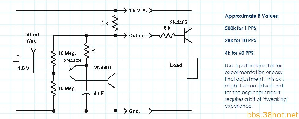

这是从哈罗CQ上看到的,现将原文网站引用过来:http://www.techlib.com/electronics/atomic.html
他的理念是这样的:通过一条短接线作为天线,将身边的工频或电视机行频接收下来,然后稍加过滤。使用工频可能会有几百ppm的误差(我理解为短稳),但由于工频是全网同步到国家实验室的原子频标上,所以长期稳定性也就......[s:36]

用电视行频不如用电视的色度副载波,只要副载波已锁定的【有彩色图像】,稳定性应该能达到铯钟水平,前提是要接收中央台等大台的节目,他们的频率标准都是原子钟级别的。我们通用的PAL制式的副载波为4429687.5HZ,校准一般的频率计绰绰有余

谁能D一个出来造福坛友,呵呵。电路应该很简单的,用电视通用电路,高频头加个单片电视专用电路再加上输出整形,再来一个锁定灯就行,用的时候插上闭路信号就好。或者直接视频输入也行,更简单

lizhijun:用电视行频不如用电视的色度副载波,只要副载波已锁定的【有彩色图像】,稳定性应该能达到铯钟水平,前提是要接收中央台等大台的节目,他们的频率标准都是原子钟级别的。我们通用的PAL制式的副载波为4429687.5HZ,校准一般的频率计绰绰有余
 (2013-02-12  13:29)
我国采用的副载波频率是4.43361875MHz。

说实话,我国的工频稳定度远不如欧美发达国家。。。用过那些直接工频驱动的电子钟就知道了。。
发表于 2013-2-13 19:37:18 | 显示全部楼层
GB T15945-2008《电能质量 电力系统频率偏差》 - 中华人民共和国国家标准,第3.1条规定:电网频率偏差允许值为:+-0.2Hz,当系统容量小时,可以放宽到+-0.5Hz。
7楼讲的有道理,我国的电力系统频率误差挺大。

最好不用工频,频率和相位稳定度极差,在示波器上用信号发生器50Hz做参考触发,观察工频,工频波形会左右不停移动,说明相位稳定度极差。用频率计测量结果类似。

工频谁用谁知道,我一直怀疑国家电网的频率标准是什么,频率稳定度不谈,实际抖动就更不要说了!

电网的频率是发电机的 转速决定的
