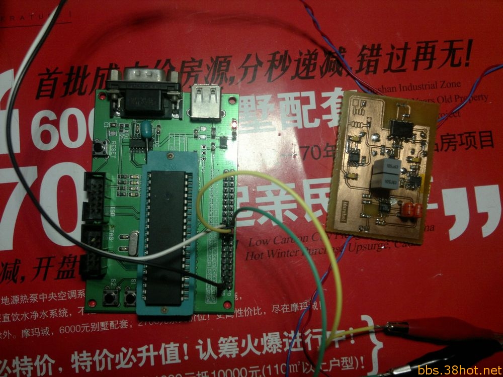

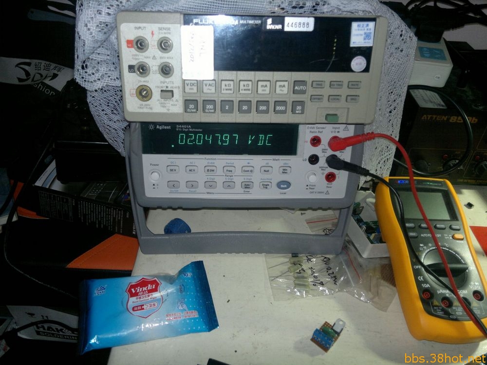

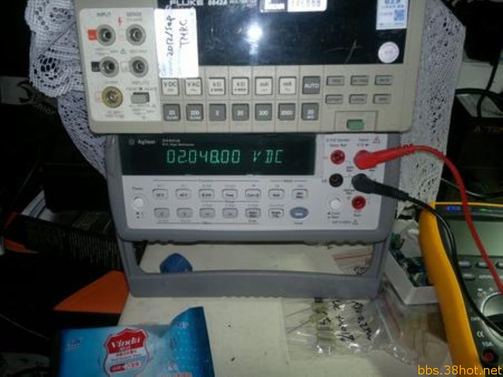

沉睡在抽屉里的半年前就完成的pwm完成DA的板子,由于之前是采用的胜利的一款信号发生器,应该还是模拟的,所以当时的测试结果让我失望了,输出电压很不稳定,所以让它沉睡了,看了唐工的文章让我对它充满了信心,原来校准仪多都采用这种模式,拿出来再次测试,这次采用MCU的硬件PWM模式,测试结果让我相当的惊讶,基准使用REF5020A,MCU采用16bitPWM模式,输出频率为122hz,话不多说,看图

 楼主| 发表于 2013-2-11 11:14:50 | 显示全部楼层
回 netkiller 的帖子
一个图为基准直接输出,一个图为1个lsb

 楼主| 发表于 2013-2-12 15:42:02 | 显示全部楼层
回 tssmcu 的帖子
tssmcu:跪求楼主原理图,我看老唐的那篇文章了,有很多疑问,关于开关管的选取,还有隔离的原因,我看你也没有隔离,隔离唯一的原因就是怕来自地线的尖峰脉冲干扰吗? (2013-02-12  12:35)
呵呵,我的板子上也是有隔离的,光耦6N137,模拟和数字部分采用独立电源,隔离后可以避免数字地的串模干扰,保证基准电压的稳定。唐工的共模线圈是用于共用电源的吧。开关管的选取我也是瞎胡用的,我觉得需要注意开关速度吧,其他的我也不知道,我还没有仔细看唐工的原理图,只是看了原理
我是属于野路子派的,理论基础不足
