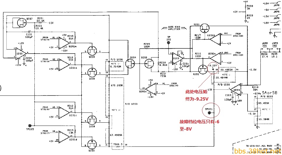

hp3456是很多坛友喜欢的机器,今天修理的机器,故障是电阻档100Ohm,1KOhm,10KOhm测不准。100K和以上档位正常。SELFTEST无故障码。
通过学习服务手册,可以知道,3456的电阻档档位还是比较丰富的,因此测试电流也比较多,从1毫安到500纳安分了五档。100、1K、10K使用的是-13V与-5.5V结合电阻网络产生1毫安或者0.1毫安电流。其他档位则通过-9.25V与-13V结合电阻网络产生50微安 5微安 500纳安三种电流。故障的三个档位恰好都使用-5.5V这个电压。这样故障便可以锁定在一个比较小的范围内。

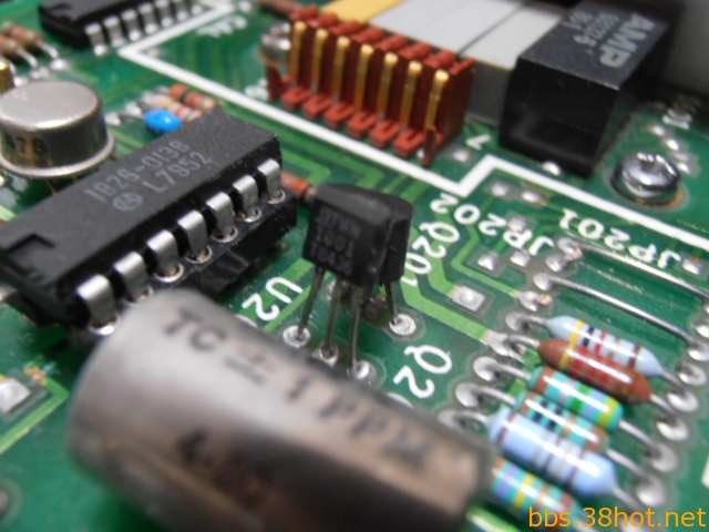

通过测试 TP201的电压本该始终为-13V,而这台机器在故障档位TP201的电压仅为-6至-8V之间且不稳定。再测量图中-9.25V这个点,发现此处电压很稳定。因此怀疑负责进行-5V与-9.25V切换的Q201、Q202和U202(LM339)中有损坏的器件。由于U202驱动Q202的电压不正常,故先对其进行了更换。更换后故障依旧。看来U202应该无有损坏。接着使用最后一只7150拆来的WN1001对Q202(1855-0298)进行代换,更换后故障排除。
故障分析:由于Q202损坏,致使有电流从Q202流向电路图的右侧,运放U204为维持-9.25V电压处稳定,由输出电流变为吸入电流,从而TP201处电压降低。而决定电阻档输出电流的为TP201的-13V和TP202的-5.5V或-9.25V的差值与电阻网络接入电路值的比值。TP201的电压下降,使输出电流下降,进而造成依赖-5.5V的三个档位测不准。
随着这台机修完、配件7150上所有JFET都被我拆光了,看来老机器的JFET还真是个爱坏的器件!
