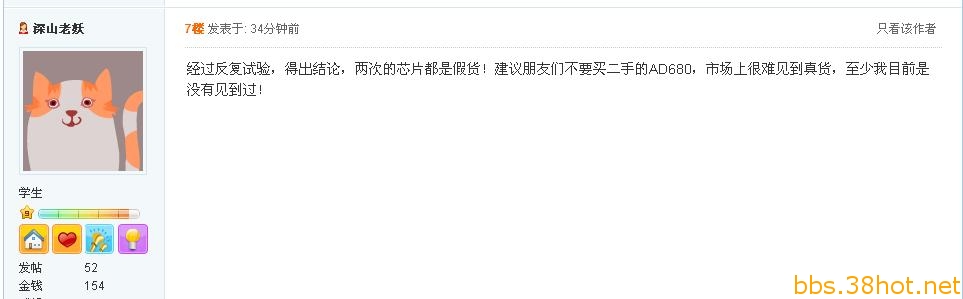

最近在做一款小产品,用到基准器件,选择了AD680,开始的一批料总是坏,怀疑品质有问题,后来重新换了一家的货,一样喜欢坏,全部表现为电压降低,本来是2.5V的输出,降低到了2.0V左右了,换上ADR441就一切正常,电路非常的简单,AD680的输出端接在了ADC参考输入端口,不会有问题的,同样的电路,不同的芯片,表现出了不同的结果。很是不解!

和AD680 PIN to PIN的基准IC有很多、买到山寨的了吧

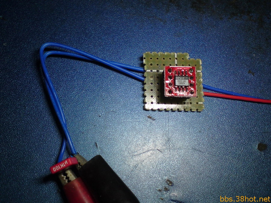

自己搭的小板测的.

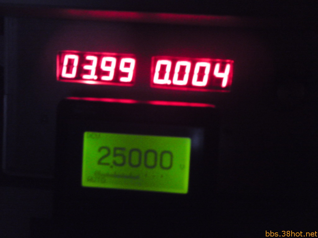

论坛某知名JS那买来的AD680刚才实测结果,AD680负载端并接0.1uF和10K负载,分别用稳压电源提供4V、5V,直至15V,以及用7805提供5V电源给AD680供电。其中用7805供电的时候稳压源输出7V,7805输入输出端未接任何滤波电容都能准确输出2.5V,并且在10K负载下,AD680能稳定输出2.5V的电压,真不知道楼主是如何测试的
发表于 2013-2-17 00:23:41 | 显示全部楼层
顺便存图留念
发表于 2013-2-17 00:26:04 | 显示全部楼层
回 天风雪雨 的帖子
天风雪雨:论坛某知名JS那买来的AD680刚才实测结果,AD680负载端并接0.1uF和10K负载,分别用稳压电源提供4V、5V,直至15V,以及用7805提供5V电源给AD680供电。其中用7805供电的时候稳压源输出7V,7805输入输出端未接任何滤波电容都能准确输出2.5V,并且在10K负载下,AD680能稳定输出2.5V的电 .. (2013-02-17  00:22)
补充一下,是在4V供电、10K的负载下能稳定输出2.5V。
