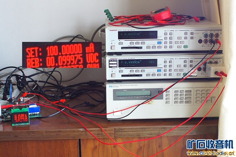

电流不能用电流档准确测量。
发表于 2013-2-5 17:50:29 | 显示全部楼层
看样子电流取样电阻用了10ohm的VHP-3或VHP-4,稳定性应该不错,指标高于表的电流档,可以用来校准表的电流档了

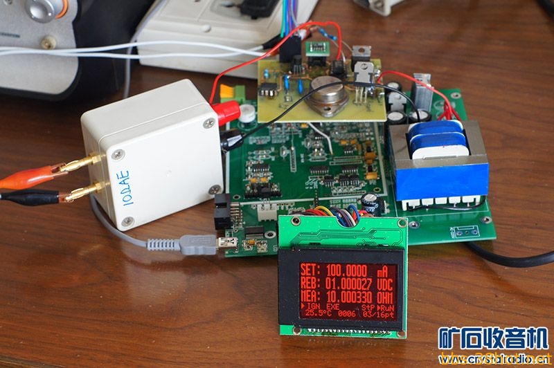

白色阻焊层还是陶瓷板?
 楼主| 发表于 2013-2-6 00:33:52 | 显示全部楼层
发表于 2013-2-6 01:25:19 | 显示全部楼层
回 laisla 的帖子
laisla:PCB底板 (2013-02-06  00:33)
第一次见到这种基板是白色的PCB。不知道啥材料的?
发表于 2013-2-6 08:24:15 | 显示全部楼层
回 diodes_1 的帖子
diodes_1:第一次见到这种基板是白色的PCB。不知道啥材料的? (2013-02-06  01:25)
四氟板吧,这个也是玩的天价。

四氟板价格高啊!不过各方面性能非常好!就是价格高了网上看到有发烧友用来制作高端功放板

聚四氟乙烯板焊接时要通风,要不然会中毒。

另外我给你的兔子上只有两个 TO220 封装的元件,为何你私自做的版本有三个?还有右上方两个 TO220 封装元件和 VHP4 之间有一个巨大白色两个脚的元件是什么?
