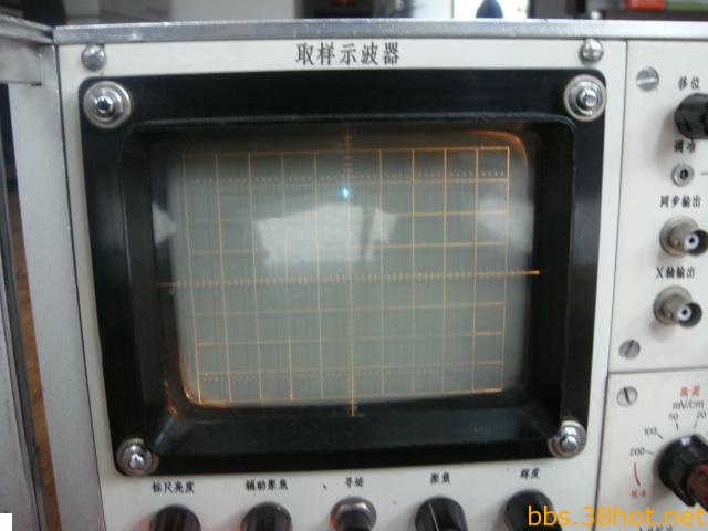

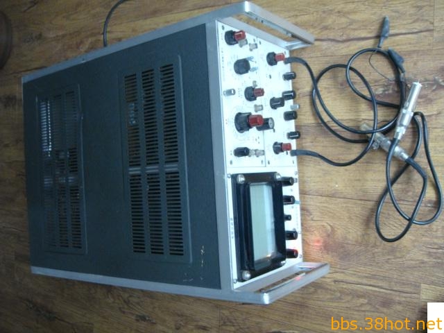

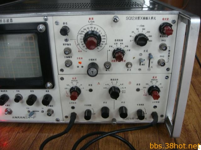

最近收了一台上无21厂的SQ12A型取样示波器,搜不到她的参数,不知道性能怎么样,哪位知道的能告诉一下吗?不胜感谢。

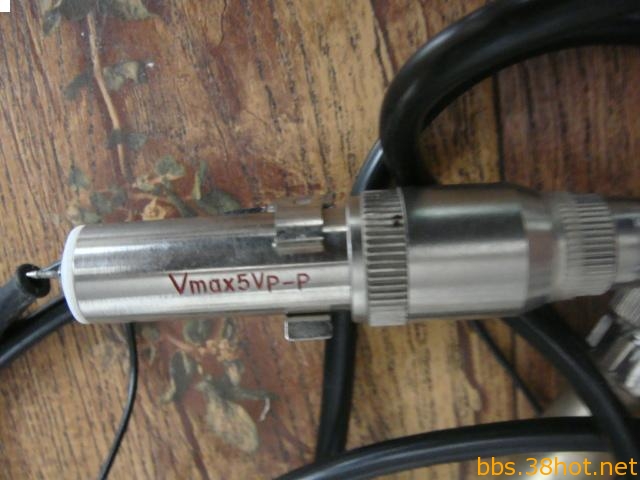

请看图:
发表于 2013-2-3 15:20:00 | 显示全部楼层
双踪1000M的 取样示波器  很漂亮

1G的啊,厉害
发表于 2013-2-7 01:35:31 | 显示全部楼层
真漂亮 這是很有意義的收藏品呢.記得小心使用,采樣器很容易壞掉!
发表于 2013-2-7 01:36:15 | 显示全部楼层
真漂亮!很新 這是很有意義的收藏品呢.真羨慕啊..記得非常小心使用!采樣器很容易壞掉!甚至靜電!

取样示波器通过取样(采样)取波,带宽1000MHz,
其实际上是个低頻示波器
用于持续性高頻低压波形之观察.对比
下面是摘抄的:
产品名称: 二踪取样示波器 技术性能
Y频带宽度DC–1000MHz
Y偏转系数1mV/div–200mV/div
输入阻抗50Ω
X偏转系数100ps/div–500ns/div
触发方式内、外
取样密度5点/div-200点/div
晃动≤50ps
有效显示面8×10div(1div=1cm)
使用电源AC220V/50Hz
外形尺寸420B×230H×580Dmm3
当年售价10000元
这种机器,和现在的机器相比,故障率很高,并且元件很难配(有几种零件可靠性很差,并且早就停产了),能用当然最好,损坏了要修好可不是容易的事情。毕竟当时的技术水平和物质条件都相当有限。
我的看法,一台仪器的工作可靠性和易修复性是最重要的,精度指标还在其次。时间不计入成本的观念已经不合时宜了。时间的节省才是最大的节省,效率的提高才是最大的提高。市场上有些老的二手国产示波器,尽管买的很便宜,但是用的时间和修的时间几乎一样,要不断地捣鼓,不断地花钱,这样的仪器真不如扔了。
当然了,尽管当时的技术条件很差,但是做事认真,尽管用处不大,用作收藏观赏还是不错的。
