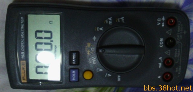

帮朋友做事,看见他家扔了个15B,说是没用了的,一包烟换了回来,基本和新的一样,电压档位都正常,只有电阻档显示000.0,切换到通断测试蜂鸣器长鸣,短接表笔也没有反映,如下图
保险管都是好的,就是电阻档短路了一样,希望能得到各位大神的指点,修好这个表

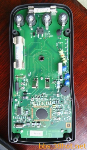

可能是牛屎挂了,莫非真要铲除牛屎,FS9721-LP3也不怎么便宜啊

如果仅仅是电阻档位有问题,而其他档位正常的话,则,不一定就是COB的问题,建议还是仔细查查外围电路,或许有意想不到的收获也不一定哦。

发表于 2013-2-3 19:57:44 | 显示全部楼层
芯片坏了,铲了,换硬芯,就一切OK了

发表于 2013-2-3 20:39:22 | 显示全部楼层
芯片坏了!  修不了 只能 更换 QFP 封装的芯片

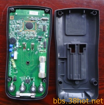

换了以后表差不多能修好,精度肯定偏移了,要重新校准是必须的,好在本论坛的众位大神发过校准方法和经验,自己多看看就能粗略的调试一下
发表于 2013-2-4 21:13:54 | 显示全部楼层
芯片型号是FS9721_LP3
