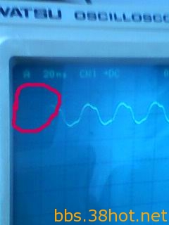

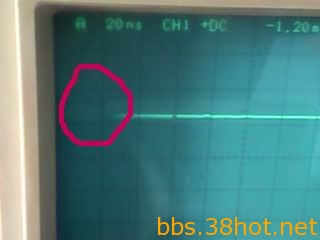

1,低频时候正常,但是当高频,或者直接把time/div,打到最小时,最左端看不到扫描线:
2,自动测量高频信号也是如此,最左端辉度很低,看不到:
 楼主| 发表于 2013-2-2 13:49:56 | 显示全部楼层
哪个老师能告诉我,这种现象正常码?
 楼主| 发表于 2013-2-2 13:52:26 | 显示全部楼层
把辉度打到头,不亮的部分也只能有部分量,低频是正常的
发表于 2013-2-2 13:55:13 | 显示全部楼层
不算异常,很多示波器在高速扫描时都会有轻重不同的现象,原因估计是增辉脉冲前沿速度太慢所致。数字示波器就没有这种弊端。

我就算不测信号,把探头直接接地,把time/div打到最小,也是第一个图,也是正常?

机器是正常的。
从图片看,扫描速度是20ns/div。频率已经很高了。受亮度通道带宽限制,扫描起始端看不到扫描线是正常的。不但亮度下降,受Y轴带宽限制,信号幅度也会减小。
在最高扫描档,显示的波形仅供参考。

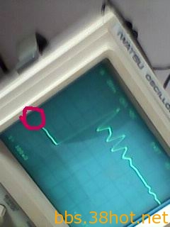

只有20ns/div的档有这个问题,正好少了一格,即使把辉度调到最大,还是有半格多不亮~其它的都正常,!
谢谢兵老师了~~我真的有点担心,刚买不久
 楼主| 发表于 2013-2-3 11:34:44 | 显示全部楼层
还有20ns/div,的信号感觉是从左往右越来越亮
我都在怀疑,是不是那个部位老化了~~
