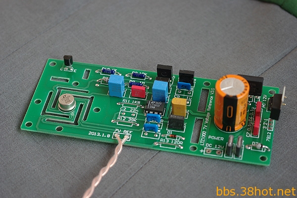

LTZ1000  V3.1版7V基准资料(输出可接电容)

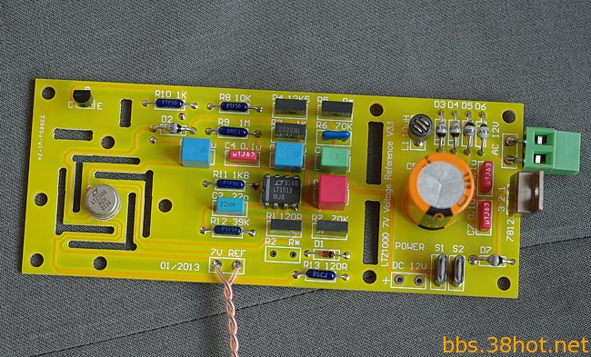

发表于 2013-2-1 07:26:39 | 显示全部楼层 |阅读模式
PROTEL 99SE文件,可以直接拿这个文件去PCB厂打样,在此授权任何网友可以使用该资料去制作: ltz1000.rar (206 KB, 下载次数: 531)
没有PROTEL 99SE的朋友只能看电路图了: LTZ1000.pdf (12 KB, 下载次数: 632)
这个版本增加了几个元件,使得输出可以接小电容,大大降低高频噪音,便于10V升压。

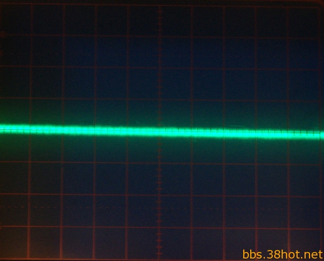

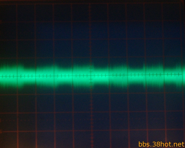

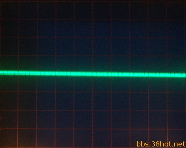

示波器的本底噪音:使用1mV/div档,本底噪音是300uV左右。
官方电路使用交流供电,高频噪音峰峰近2mV,其中可见大量的外界传入的断续噪音,(本地有钢铁厂使用感应电炉)
官方电路使用交流供电,交流输入加上共模滤波电感,噪音减少,但仍然很大,但是断续噪音消失了,归功于共模电感。

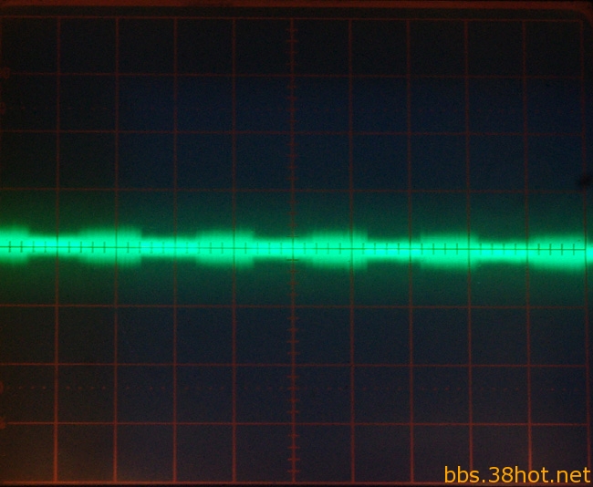

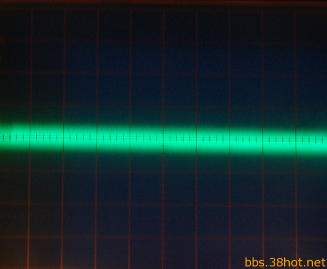

 楼主| 发表于 2013-2-1 07:35:43 | 显示全部楼层
V3.1版本输出接2U电容,交流输入不加共模滤波电感,存在断续噪音:
交流输入加上共模滤波电感,噪音接近示波器本底噪音:

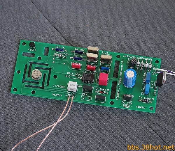

 楼主| 发表于 2013-2-1 07:39:48 | 显示全部楼层

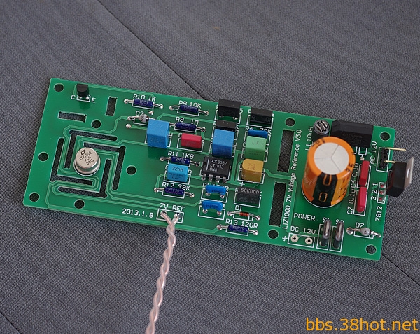

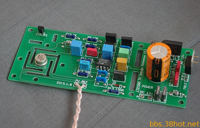

V2.1官方电路版本和V3.0版本对比:
V2.1版本:
V3.0版本:
V3.0版本也可以组装成官方版本,只要短路3个电阻和去掉1个电容就可以.

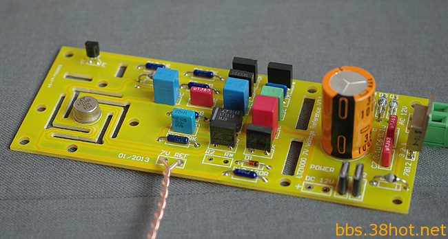

一堆的早期测试板,凭我的能力测试,目前没有发现明显的振荡和不正常现象。
绿色的电路板
黄色的骚比电路板:

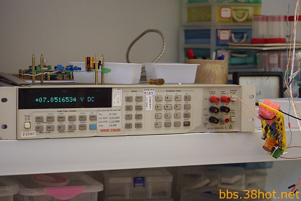

 楼主| 发表于 2013-2-1 07:47:20 | 显示全部楼层

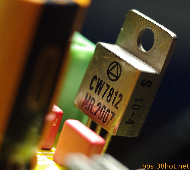

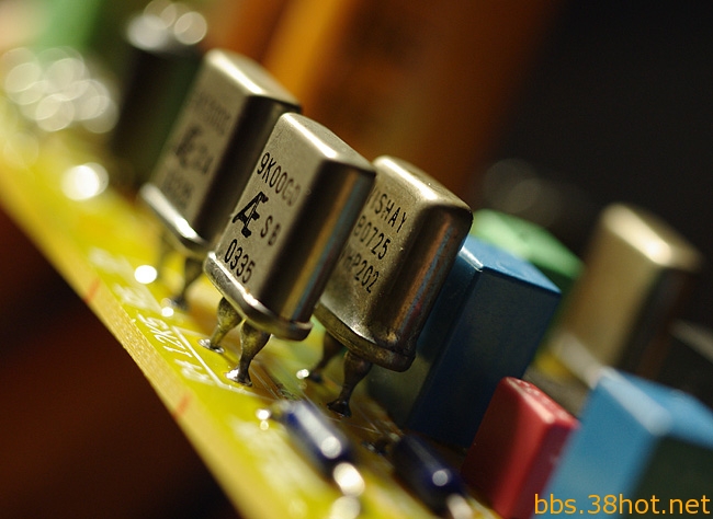

自用的一个超级骚逼SB,挂在万用表上的那个
用了VISHAY的VHP202和AE的SB“零温漂”电阻,7812也用了国产的MR级别军用稳压片

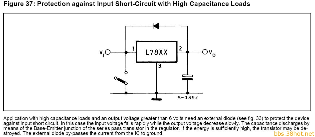

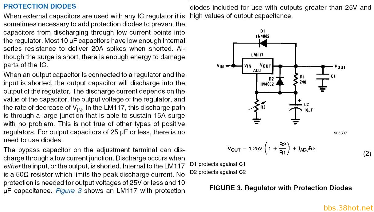

发表于 2013-2-1 12:37:09 | 显示全部楼层

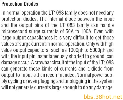

JJ能解释一下D7的必要性以及其使用肖特基二极管的优越性吗

发表于 2013-2-1 14:43:44 | 显示全部楼层
回 jj3055 的帖子
jj3055:
听你的语气,你对这个很有深见,这里解释的机会还是留给你吧。
78XX关于保护二极管的说法
LM317关于保护二极管的说法
LT1083居然不需要外接保护二极管了

发表于 2013-2-3 22:17:08 | 显示全部楼层
回 youngliu 的帖子
youngliu:JJ能解释一下D7的必要性以及其使用肖特基二极管的优越性吗 (2013-02-01  12:37)
个人愚见:这个D7 的作用就会防止稳压IC输出端电压高于输入端时导致稳压IC被击穿,普通的1N4001就足够了。
