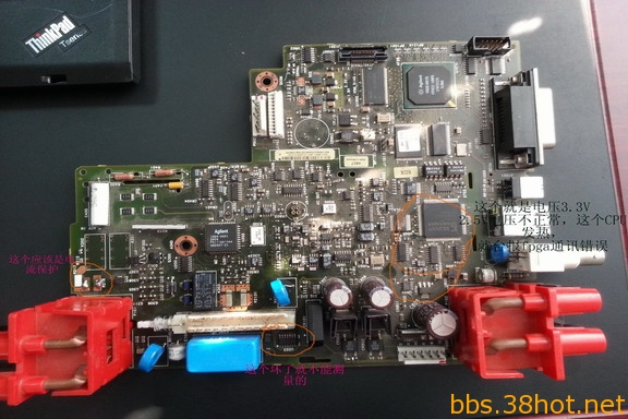

今天自己先打开修了一台34410A,修好了,精度漂亮,还剩下4台等新年再修了,

是之前那台报fpga通讯错误的那台?坏了什么元件?

 楼主| 发表于 2013-2-1 10:39:24 | 显示全部楼层
回 不悔 的帖子
就坏了一个集成,在电路机打U203.
 楼主| 发表于 2013-2-2 15:01:44 | 显示全部楼层
回 yearz 的帖子
yearz:恭喜了
是之前那台报fpga通讯错误的那台?坏了什么元件? (2013-01-31  21:17)
通讯错误是电源不正常,,3.3V问题

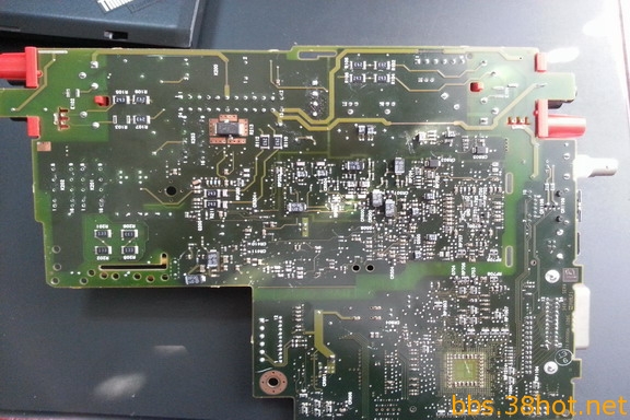

 楼主| 发表于 2013-2-2 15:43:09 | 显示全部楼层
修理好的是没有报告错误的,就是坏电路板打U203那集成块,还有那电流保护那个应该是热敏东东吧, 照片 001_调整大小.jpg 照片 002_调整大小.jpg
