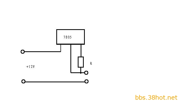

我有一个2.500V的基准电压和一个10.000K的电阻。能不能把电阻串在基准电压中,实现0.25MA基准电流。来简单查看万用表的电流档是不是太离谱。我的问题是,这样做会不会烧了基准电压或基准电阻。

基准电压或基准电阻不会烧,但实际总电阻不是10.000K,因为万用表的电流档也有内阻。因此三者直接串联是不行的,电流肯定小于预期的0.25mA。
要做一个简单的恒流源电路,使电流不受万用表电流档内阻的影响。

发表于 2013-2-1 14:46:34 | 显示全部楼层
楼主的方法是不行的。推荐一个简易恒流源。
如图。
如果 需要0.25mA的电流,可以使用R=5V/0.25mA=20k的电阻。
恒流电流=5V/R 未命名.JPG
发表于 2013-2-1 16:43:07 | 显示全部楼层
回 wbxms 的帖子
wbxms:楼主的方法是不行的。推荐一个简易恒流源。
如图。
恒流电流=5V/R
(2013-02-01  14:46)
这个电路不能做小电流恒流,7805的静态电流就有好几个mA了
