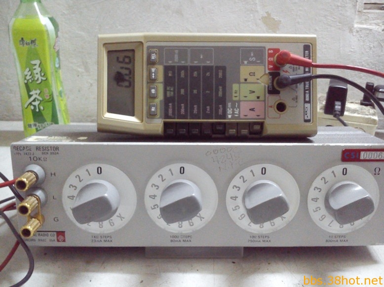

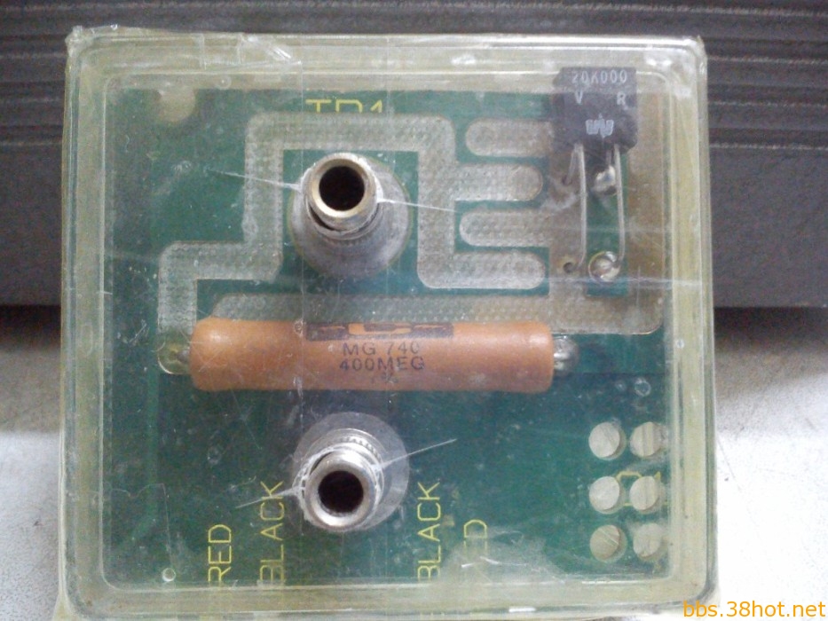

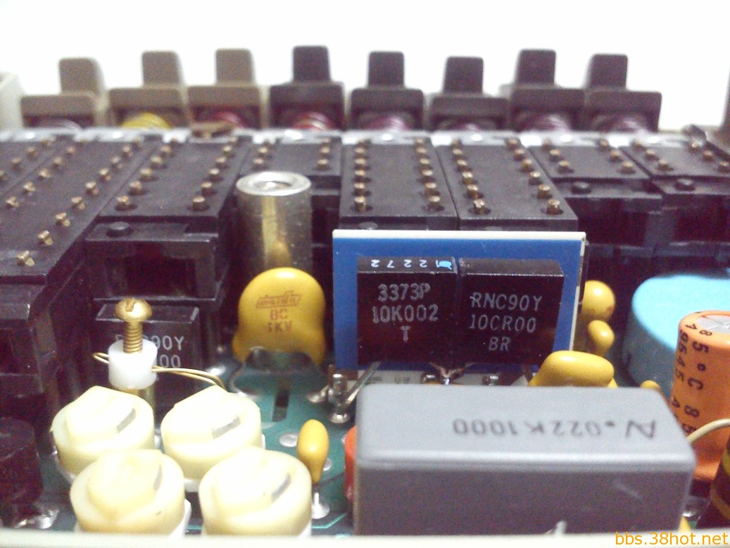

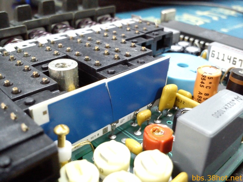

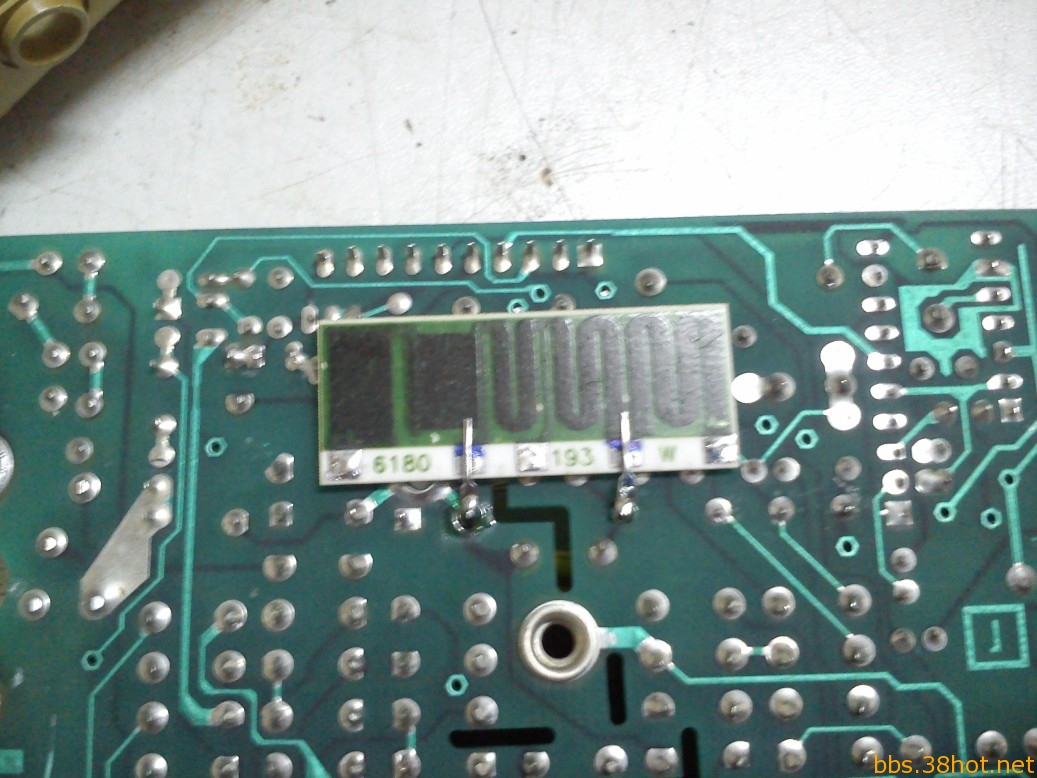

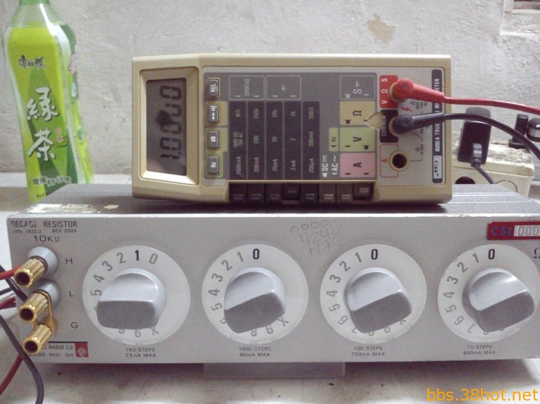

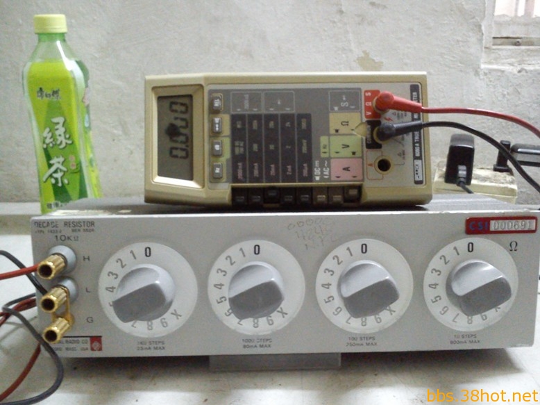

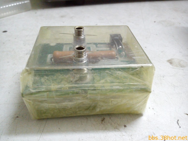

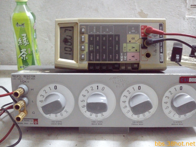

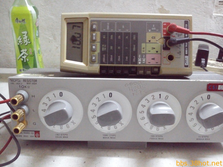

看了坛里老大们的贴子,心里一直想做个玩玩.今次主要是修个表再来就简单的做个满足一下心里, 选材20K000 0.005% 两只 400MEG  一只 3只并联 对付个4位半看来还是OK的.
烧高位表的大大们勿拍哈!!!
8060A 4位半 断排阻 部分用金属箔塑料块代替 10M的只能用厚膜了.

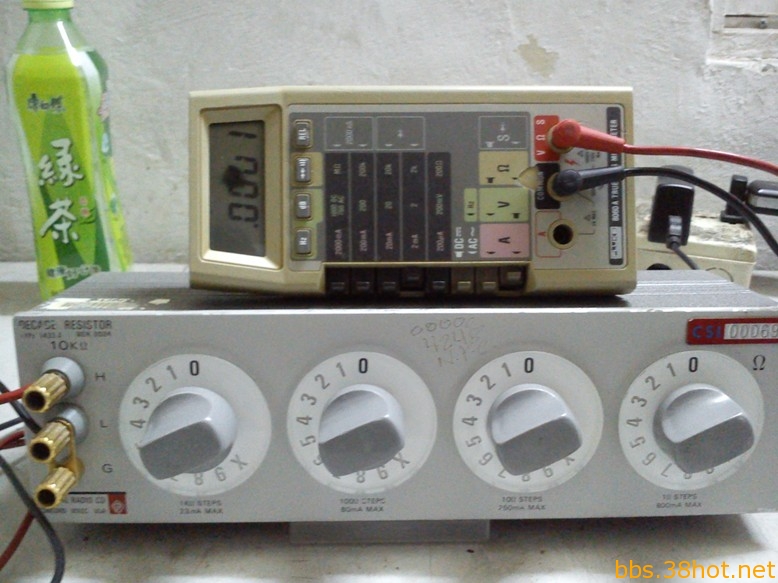

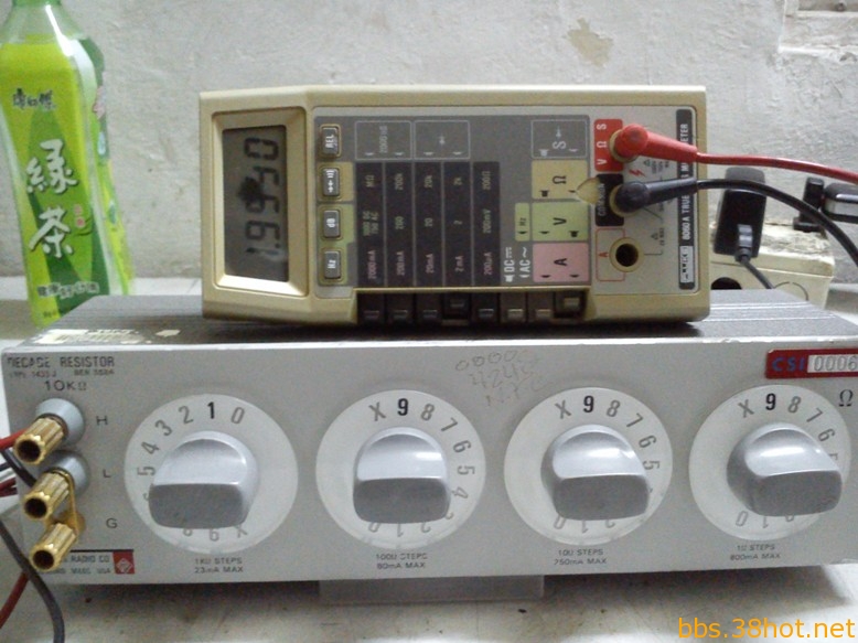

修好后测量电阻精度还不错
DSC_0045-4.jpg DSC_0037-4.jpg DSC_0039-4.jpg DSC_0040-4.jpg DSC_0041-5.jpg DSC_0042-4.jpg DSC_0043-4.jpg DSC_0044-4.jpg

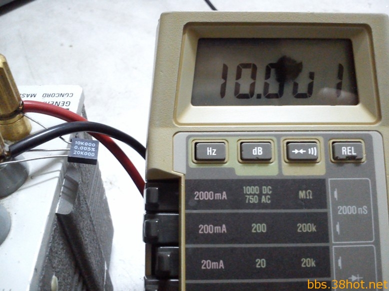

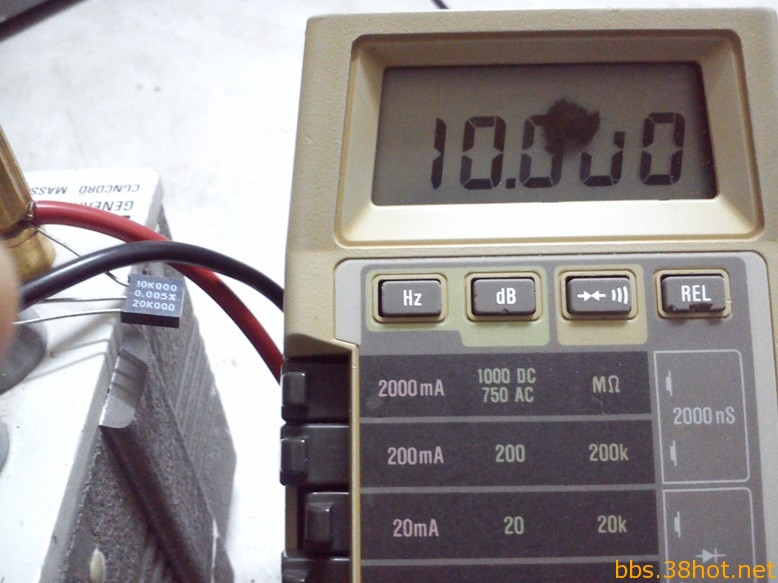

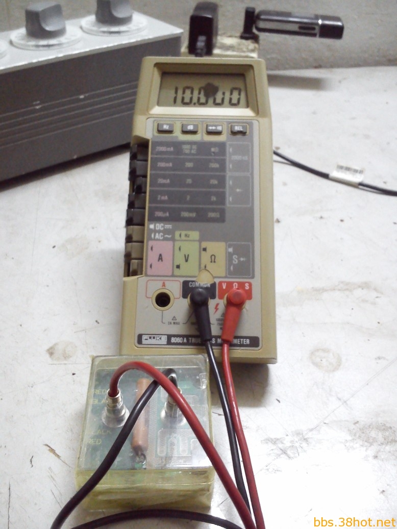

再来DIY的10K上场 与10K  0.005% 的孪生电阻对比了下 孪生电阻测量阻值在10K000-10K001 跳动 DIY的10K稳定在10K000 当然要是在6-7-8位半之下测结果就不同了.

没用上自动化,这板是台破铣床手动摇出来的[s:32]

400M欧.jpg 这块电路板的绝缘电阻完全可以与400M电阻相当了。
