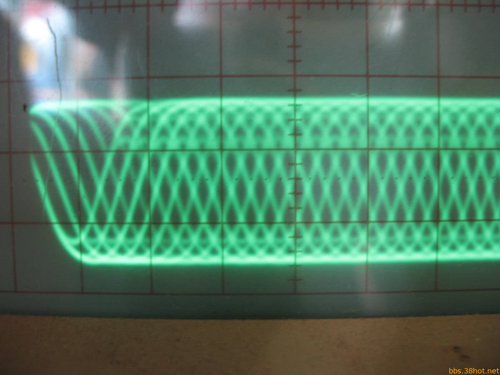

请教显示这个眼图的是哪种示波器,线条看起来赏心悦目。

发表于 2013-1-27 01:53:59
这显示效果绝了,真想搞一台

发表于 2013-1-27 02:13:50
Re:璇锋暀鏄剧ず杩欎釜鐪煎浘鐨勬槸鍝??绀烘尝鍣?紝绾挎潯鐪嬭捣鏉ヨ祻蹇冩偊鐩?
DPO,,,

发表于 2013-1-27 06:51:32
模拟示波器高级点的都能显示这效果。

发表于 2013-1-27 08:15:44
多路输入平移的曲线吧

发表于 2013-1-27 10:38:06
扫频信号吧,模拟或dpo

发表于 2013-1-27 10:48:11
荧光示波器吧?偶见过100M数字示波器的眼图,惨不忍睹。

发表于 2013-1-27 10:51:26
三通道叠加

发表于 2013-1-27 10:54:09
这个是测激光头RF信号眼图吧!

发表于 2013-1-27 11:14:15
影碟机里i激光RF网眼图吧。

发表于 2013-1-27 12:39:44
我用岩崎DS8608 100M测试眼图 效果确实很差 模糊

发表于 2013-1-27 12:59:22
不会哦,记得用20M的台湾示波器测眼图很清晰啊【VCD的】

发表于 2013-1-27 13:40:17
2465B显示就一般

发表于 2013-1-27 20:04:47
这个是测激光头RF信号眼图吧!

发表于 2013-1-27 21:46:10
Agilent DCA就可以看到。采样示波器也可以看到眼图。
28506
28506
发表于 2013-1-27 22:27:45
碟机的眼图只要是模拟示波器都能显示出来,只是效果有些差别,但这个示波器显示的色彩和线条的清晰度都是我从没见过的,要真是DPO荧光示波器显示的这图,我也只能养养眼了,那个价格不是个人能玩的。我的固伟20M示波器显示的比较模糊差距很大。

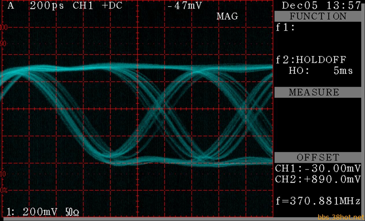

发表于 2013-1-28 14:55:02
楼主看这个

发表于 2013-1-28 18:17:53
楼上的强,370.88MHZ

发表于 2013-1-28 19:58:38
一般的示波器都可以。

发表于 2013-1-29 13:48:36
这个曲线是CD机的RF端点网眼图。非常漂亮。一般40M示波器就可以清晰显示。该电压最大振幅应该在1.2V到1.5伏之间。电压过低,跟踪,聚焦,循迹困难;电压过高,激光头容易衰老。

发表于 2013-1-30 00:06:59
两三千的数字示波器看这个想都别想!基本是奢望……

发表于 2013-1-30 00:17:42
这是哪台CD机呀?输出了这么清晰的眼图!!好CD机!!!!
