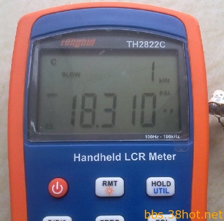

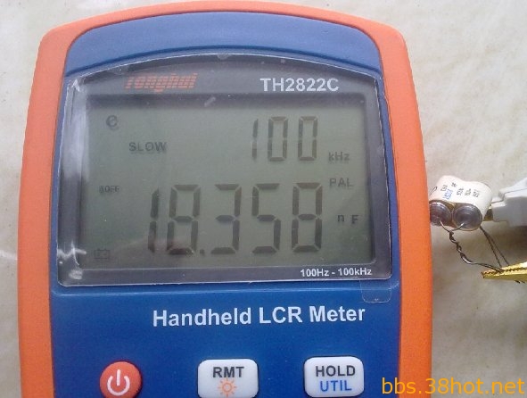

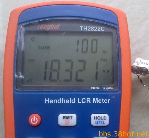

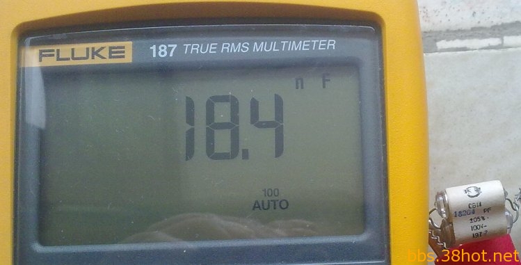

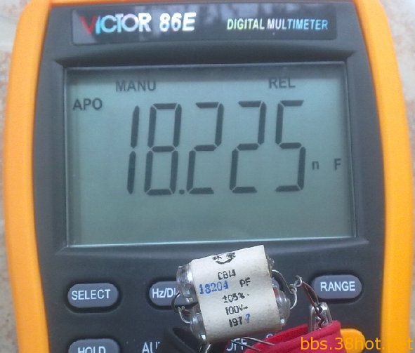

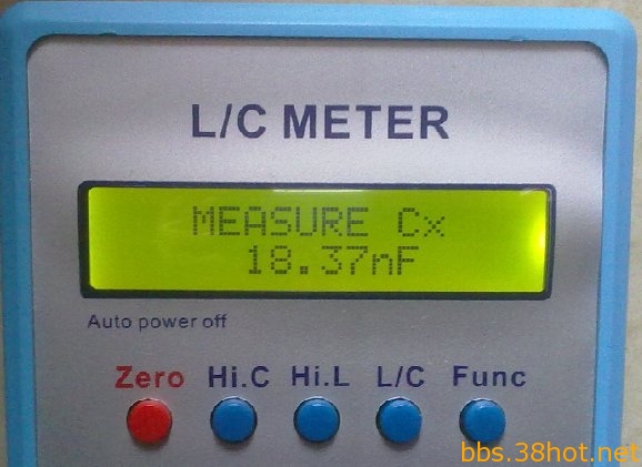

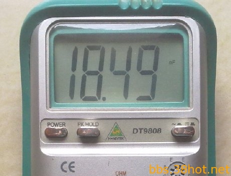

CB14电容,标称值(未标定):18204pF±0.5%(18113~18295pF)
各表实测值(各表均REL,不便REL的手动扣除):
1、Honeytec DT9808,普通三位半,18.49-0.03=18.46,读数稳定
2、LC200A,18.37,读数稳定
3、VC86E,18.225,末位偶尔跳动1个字
4、Fluke 187,18.4-0.1=18.3,读数稳定
5、TH2822C,18.321(100Hz),18.310(1kHz),18.358(100kHz),末位偶尔跳动1-2个字
就本案而言,你认为哪个分辨率最高?哪个最可能接近真实值?

这要先弄明白各表电容档的频率。
发表于 2013-1-26 19:09:08 | 显示全部楼层
还是VC86E 靠谱
发表于 2013-1-26 20:07:33 | 显示全部楼层
最后面的187怎么才3位数啊,呵呵。

发表于 2013-1-26 20:56:23 | 显示全部楼层
Fluke 187版本早,测电容不是主项,位数做的少。
86E是新版式表,主芯片新,位数就多。
但在其它指标的耐用度,稳定性方面,Fluke 187还是比较强的。

真要纠结这个问题 , 就去权威计量单位标定一下.
或者购买足够精度的表, 在指标范围内自己测试标定.
发表于 2013-1-26 23:05:11 | 显示全部楼层
刚才顺手拿了几台表来测一个电容,结果是这样的:
待测的是一个国产的安规电容,标称容量是0.33uF。
用FLUKE 187测得的:0.326uF (底值70pF)
用AGILENT 34410A 测得: 0.32577-0.32583uF 跳动
用TH2822C 的100-10K 测得:0.3253x-0.3258x uF 不同值
  从结果看,三台表测得的值是相互印证的,没有矛盾之处。
楼主的测量出现疑惑,可能基于以下3点原因:
  首先是待测的器件,虽然精度仅有0.5%,但是标称值却高到pF级,这本身就有矛盾的。一个误差许可范围近200pF内的器件,真没看出标示到1pF的意义。
  其次,很多仪表是使用阻抗法来测量电容的,原理是给电容一个交流信号,再检查其阻抗。当使用线长超过1米的表笔来测时,实际待测的就不仅仅是电容本身,而是一个电容和两个电感的串联电路,这个电路的阻抗不是固定值,而且跟测量频率相关的函数,所以不同仪表测得值有一些差别完全正常。
  再者,还需要注意器件本身的非理想性,器件的电容值通常并不固定的,会受到温度、湿度、测量所用电压值等影响。
  所以个人认为,测量一个18.2nF的电容,能得到100pF级精度对于用普通表笔的手持万用表来说已经完成任务,显示更多的位数并无意义,这些数值也很可能不是器件本身决定的。

发表于 2013-1-27 11:05:56 | 显示全部楼层
还是同惠电桥准,偶觉得
发表于 2013-1-27 11:23:11 | 显示全部楼层
应该是同惠电桥测的准
发表于 2013-1-27 11:32:19 | 显示全部楼层
宁可相信电桥测试得值。楼主要是拿那些附加参数较大的电容,万用表基本上靠边站。
电容的测试,容量只是其中的一项参数,万用表测试电容的前提就是被测电容需要一些前提,忽视了这点,万用表会忽悠你的!

电容还是电桥来的准,即使是电桥,通常也不需高位数的分辨率。
早期使用的Q表,显示的位数并不高,但是他却是低频电桥无法代替的玩意。
在电路板上,实际使用的电阻电容,电阻可以采用较高的精度,一般不会受到寄生参数的影响,而电容则不同,分布电容会令精确值的电容实现不了,这样的场合都是根据电路的要求进行微调搞定的。因此,弄一个五位甚至六位数精确值的电容意义并不大!
万用表测试电容,一般都是一种判断测试,无法显示电容的附加参数,在很多场合不行的,别怪万用表了。正是因为如此,很多高端的万用表测试电容不会给你提供满意的位数,这是人家的精明之处,刚好相反,许多低端表给出四位半甚至五位半,末位数即使是稳定的,也不一定是精确的,这种表才是真正的忽悠!
