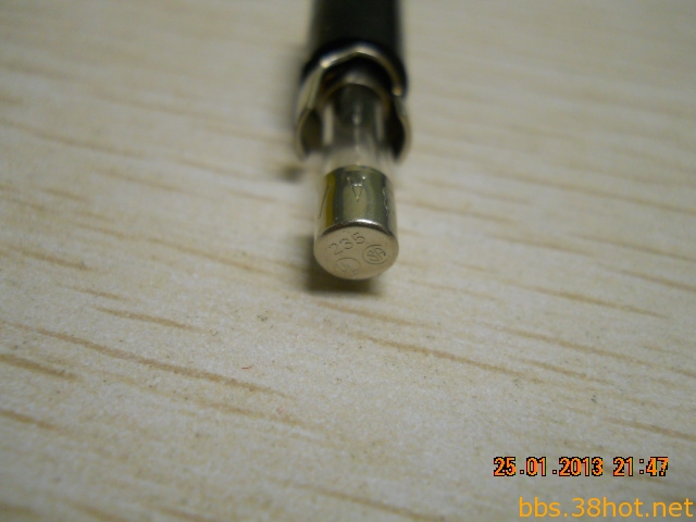

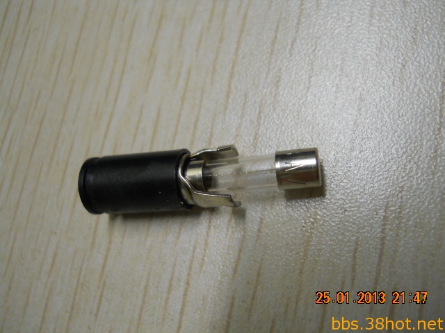

今日发现我的二手Agilent 34401里的保险丝不是福禄克里那种白色的而是透明的。
请问Agilent 34401里的保险丝应该是这样的吗?
使用这种会不会有问题?

白色的保险有一个,在机器内部.

后座的就是这个样子的,机器内部还有个保险丝,我的这个保险座裂了,不好固定保险丝了,呵呵

保险丝上有N个认证标志,一看就知是正品。机内保险丝是为了极大电流短路时仍有足够的分断力所以用白色那种。本机电源保险丝没必要,用普通即可。

这个是3.25A的电流档保险丝,不是电源保险
机器内部是个15A的瓷管保险丝,估计灭弧室内有颗粒.

呵呵,这个保险丝是正品的,我们做测试设备在机柜里面安装过很多34401,保险丝都是这种样子的。
