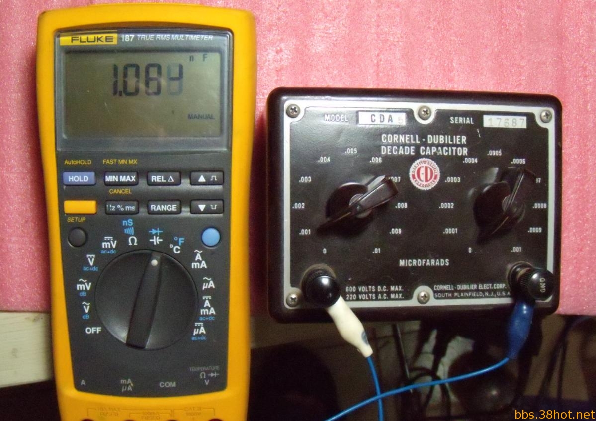

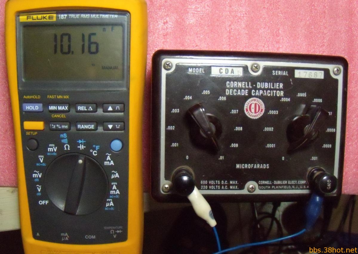

听楼主这么一说, 我也拿出我的187测试一下我那个USA产的5%的电容箱测一测看。。。这也太坑爹了。。。。

看来我都还没上路呢。。。继续学习。 有机会找个LCR表量一量我的电容箱才行。。。

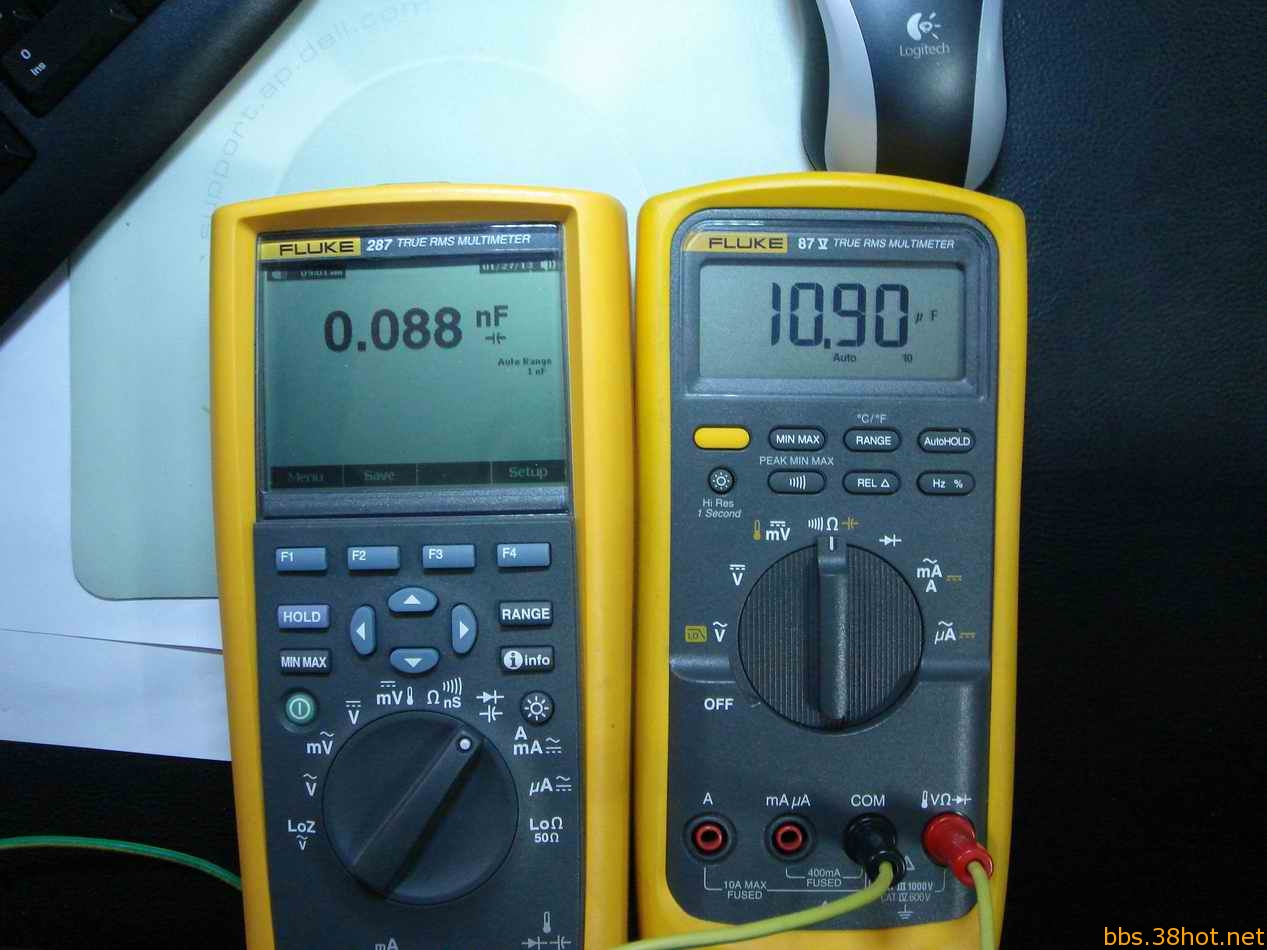

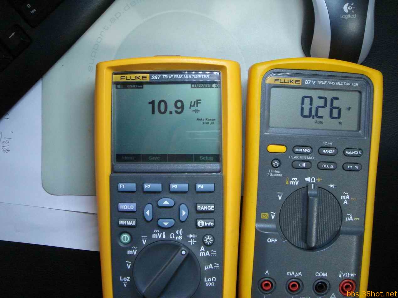

DSC02347.JPG DSC02346.JPG 测电容还是买个电桥,万用表测个大概还可以,精确测有点困难,它把主要技术放在直流电压的精准上了,电容电感做好了成本会增加很多,但是用户用到的很少。因此厂家为了控制成本也不会在这方面下功夫,他会把有限的成本用到提高基本精度上。我的289也不过如此,87V也一样。上个图片对比一下,289以前是287,后来采用移形换位大发,把单位的289的主板和转盘面板换过来了,显示面板没好意思换,呵呵,做事不能太贪婪了。
