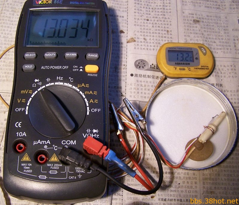

首先,我先测量一下这个标称13K的电阻,在室温下的阻值
室温13.2度下,标称13K的碳膜电阻的阻值为13.034K

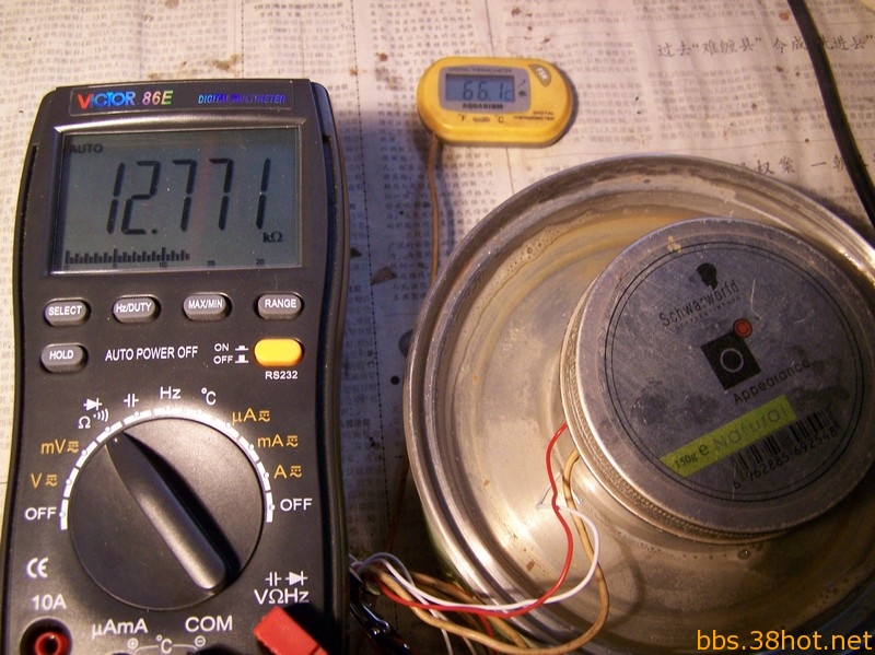

下面,我把这个电阻和温度计的探头绑在一起,然后一起升温
加温到66.1度时,标称13K电阻的实际阻值为12.771K

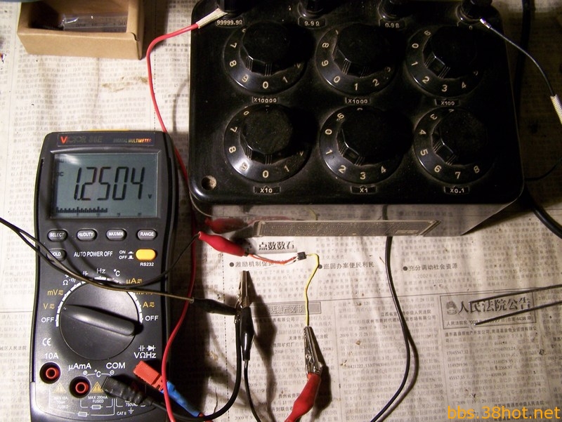

现在,我就来试验一下,MAX6190的输出电压在负载电阻13.034K变化到12.771K时,输出电压有多大的变化

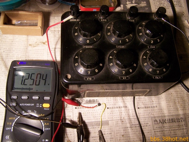

先把电阻箱调整到13.034K
然后给电路通上电,测量MAX6190的输出电压为:

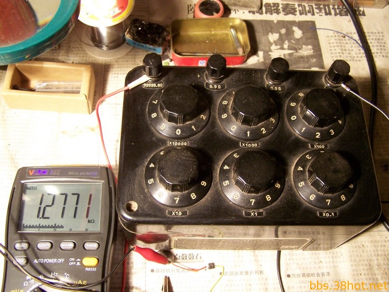

再把电阻箱调整到12.771K
再看一下,MAX6190的输出电压,在负载电阻为12.771K时,是多大
从我做的这个实验中,可以看到,MAX6190的输出电压,在负载电阻从13.034K变化到12.771K时,输出电压在四位半的表上,读数连一个字的变化都没有。
其实,不要说一个基准芯片,就是一个合格的稳压电源,在负载变化很小时,输出电压都不应该有变化,您信吗?我反正是信了...[s:22]

max6190负载调整率最大0.5uV/uA,在13.034K时电流为95.9uA,在12.771k时电流97.9uA,电流变化为2uA,那么电压最多变化1uV,远超过你这个表的分辨率了,不过这片max6190和测温飘的是同一片吗?电压不一致啊

基准的负载对于输出的影响,一般还是以负载调整率来度量,这和稳压器的负载调整率没有什么不同。
不过对于基准,负载调整率更多以ppm/mA的单位来计算的。例如,10V基准空载时测得的电压为10.000 000V,接上10K电阻后下降为9.999 980V,那么可知负载调整率为2ppm/mA。在精密测量中这样度量更有意义,当然,四位半是无论如何测不出来的,无论你的负载电阻温漂有多大。
