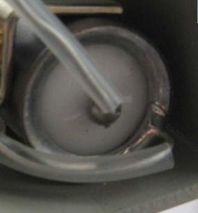

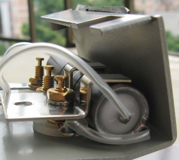

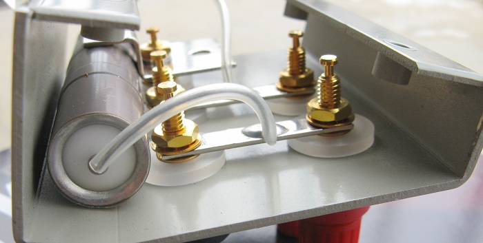

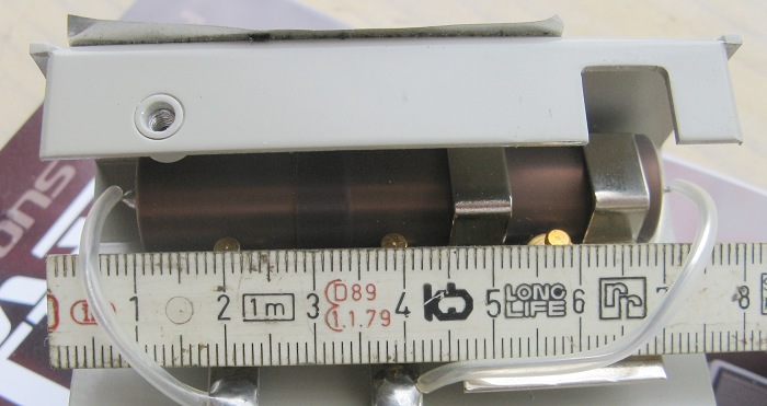

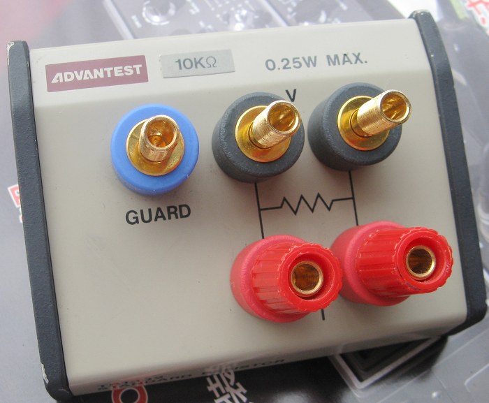

nEO_IMG_IMG_0258.jpg nEO_IMG_IMG_0257.jpg nEO_IMG_IMG_0256.jpg nEO_IMG_IMG_0255.jpg nEO_IMG_IMG_0254.jpg      阻值现在测只有9K,,,是否就没用了?可否重新标定???那位大哥可以帮帮忙重新标定!!!我是BH7KVR,,73!!!

这内部电阻是非常不错的,外壳很厚,完全密封。从温度系数看,典型的Evanohm材料
按理说很难出故障,几个表测试下来,都是正好9k吗?
如果真的坏了,那可能是线间短路,重新标定是没用的。

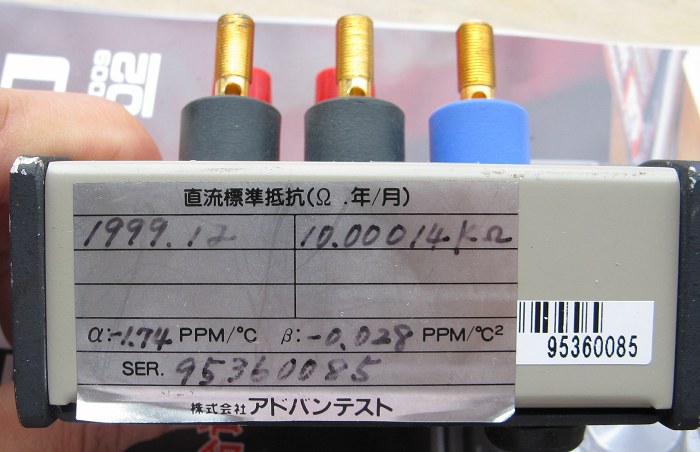

是啊!!!几个表测正好9K,,,我用HP3478A测是9.0053K,连续测了一个晚上也很稳定在这个数值,我也怀疑是线间短路!但线间短路为什么刚好就是9K,,真郁闷,,没有就可惜了!

刚刚把电阻卸下来了!!看了一下电阻上有10K字样,,看来的确有问题了,,但外表自由安装固定的压痕,,没看到表面有其他伤痕,,估计是内部问题,,

引用第15楼liulwn于2009-05-18 20:52发表的  :
-0.028/PPM/C 猛
那个是Beta温度系数,是-0.028ppm/C2。
只要是Evanohm材料,,这个系数就都差不多。

的确,这个外壳好,不重新做标准电阻可惜了。
但是,能够直接替代的最好是10k的金封线绕,这个好象没见过,我这里只有Fluke 9.0274k,需要串联一个972.6欧的线绕电阻才能到10k,但也没有正好这个阻值的,所以还要串并联,麻烦一些。
再就是用VHP202Z/VHP101,串联的电阻很小可以自己绕,价格贵一些。
