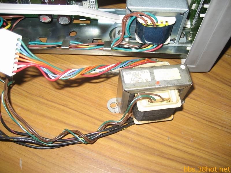

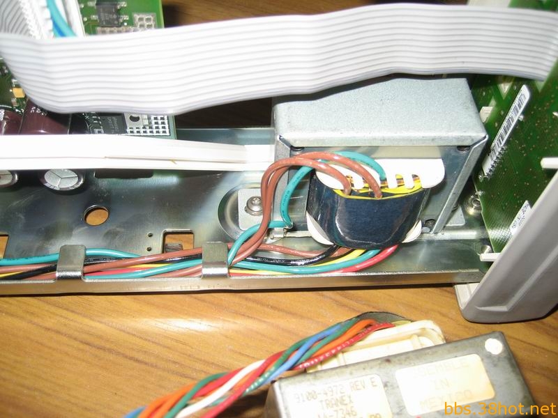

换上去的新变压器
换上去的新变压器

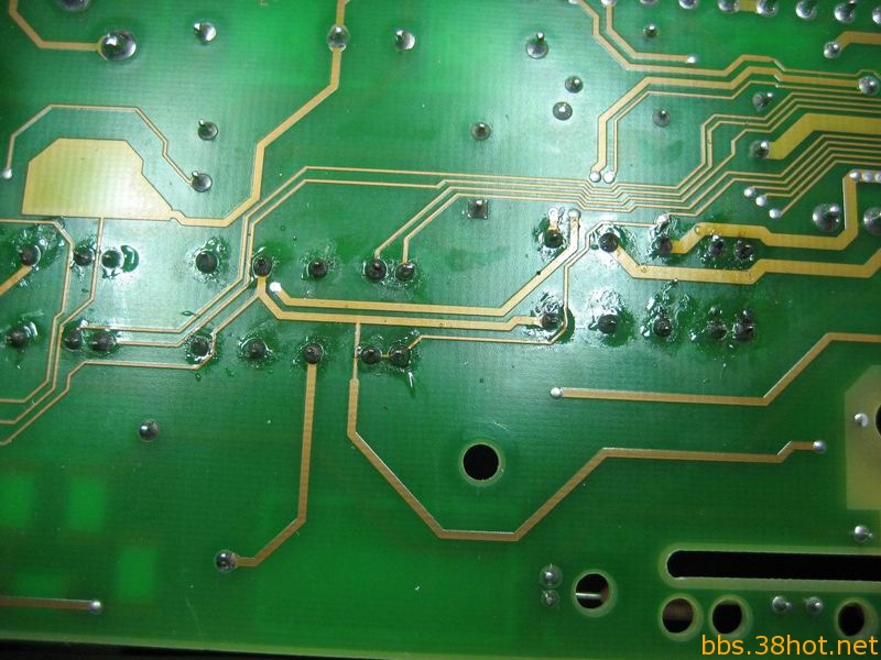

重点怀疑地点
重点怀疑地点

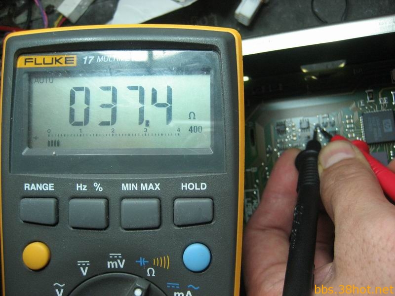

电阻测试
电阻测试

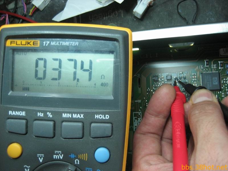

反向表笔
反向表笔

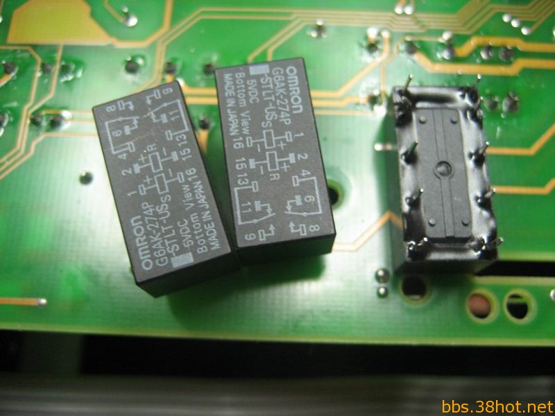

偶得一台坏的99年出厂的HP 34401A,通电没反应,而且从没修理过的万用表,自己虽然没修理过这玩意,但是感觉不开机这问题不难,于是咬牙拿回来了
悲剧了
第一天经仔细检查,是变压器坏了,很开心哦,于是定购了变压器,发了顺丰
第二天顺利到了,细心换上,终于开机,很是高兴,仔细测试后,悲剧了
发现只有直流电压档正常,交流电压,电阻档,频率档二极管都不正常,不能归零
执行自检,报620错误
仔细研究后草率得出结论,三个继电器不好,再次订货

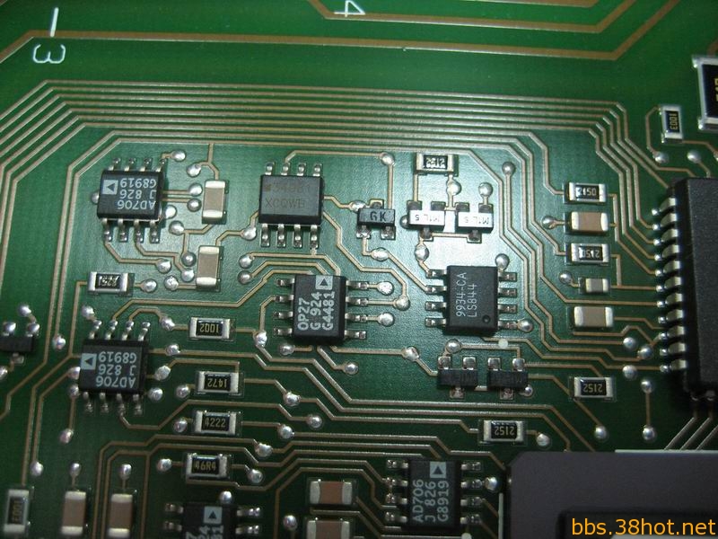

第三天,三个继电器到货,满心欢喜换上,也是外甥打灯笼,照旧,这下傻眼了,历经4个小时的分析研究,既然错误是交流不能检定零点,怀疑那几个MOS管的问题,
拆下后测量发现正反电阻均是30几欧,因没有配件,也没有时间,收起来放弃了,
望专家们给点技术支持啦,谢谢!

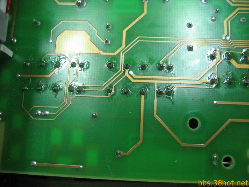

另一块位置
另一块位置
换下来的坏变压器
换下来的坏变压器
 楼主| 发表于 2013-1-23 13:47:45 | 显示全部楼层
最后询问用坏这台机器的人,回答是,原来设置在110上,换了科室,没改插座设置,插了220,直接烧了保险,自己换了也不行,就报废啦

发表于 2013-1-23 14:59:39 | 显示全部楼层
应误插电源引起的问题,不妨一级一级检查,看一下电源其它支路中整流桥坏了没有。还有那个转换开关,试一下前后测量是否一样。
发表于 2013-1-23 15:17:03 | 显示全部楼层
插错电压烧保险应该问题不大,先从电源查起啊
 楼主| 发表于 2013-1-23 15:39:37 | 显示全部楼层
回 自定义 的帖子
自定义:应误插电源引起的问题,不妨一级一级检查,看一下电源其它支路中整流桥坏了没有。还有那个转换开关,试一下前后测量是否一样。 (2013-01-23  14:59)
检查过前后转换开关,很正常,没问题,电源5V正常,+15V正常,-15V正常,所以没办法了

发表于 2013-1-23 20:20:11 | 显示全部楼层
考虑是否是继电器的驱动芯片问题
发表于 2013-1-23 21:08:16 | 显示全部楼层
我那台97年机器是坏了一个运放,就是你这个图里左上角的那个.
不过,如果你测内阻的那个FET坏了的话,DCV也不会正常的.这部分元件是DC-AMP部分的核心

发表于 2013-1-23 21:13:53 | 显示全部楼层
AD706---不便宜啊

发表于 2013-1-25 00:11:42 | 显示全部楼层
切换档位后继电器能否正确切换?这个是很关键的一点,如果这个满足不了,那么后面的都免谈。
