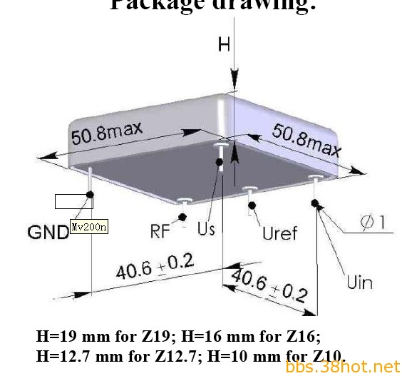

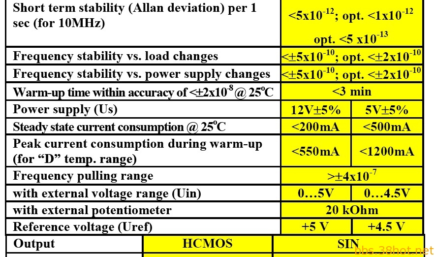

根据PDDF文件。无从下手。因为PDF示意图标示问题不太理解。后来按我就单独加了个12V测试10MHZ输出正常。请问PDF中提到的5V干什么用?需要加吗?5v应该加载哪里?谢谢了

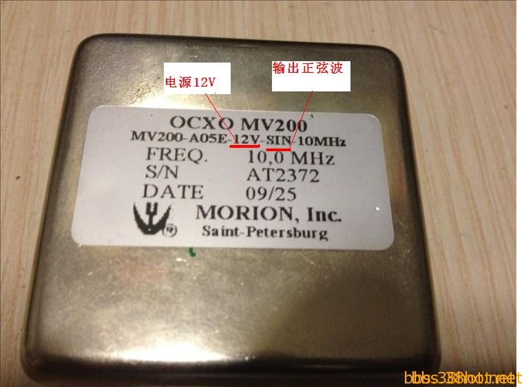

发表于 2013-1-22 18:00:32 | 显示全部楼层
你这个就是12V供电的,不需要另外加5V

大错特错。
MV200有不同的版本,电源电压有12V的也有5V的
输出有正弦波的也有方波的。

UREF明显是参考电压
UIN是什么就不知道了
你给UREF接5V,UIN接个可变电压,看看输出有什么变化试试
发表于 2013-1-22 21:29:20 | 显示全部楼层
2L,你没太看懂说明书,12V or 5V,sin or HCMOS不是对应关系,总共应该有4种组合的可能。下一个回答将引用某位HAM的图说明这个问题,虽然不是一样的OCXO,但是一个公司的可以借鉴。

发表于 2013-1-22 22:33:41 | 显示全部楼层
Vin是压控端

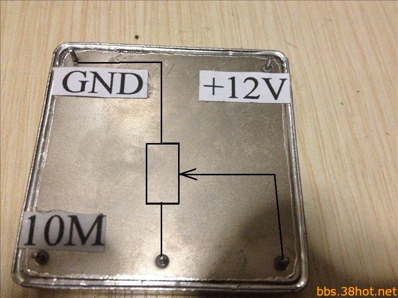

终于能搞上图片了,这个电路就是用于用外部更高稳定度的时钟同步当前时钟的电路,用的是MV89A和MV200A差不多!仅供参考!

发表于 2013-1-23 17:43:12 | 显示全部楼层
12楼正解,本人的MV180用1K可调两端各串一个4.7k电阻可使调整步进很小,约1毫伏0.001Hz 到0.002Hz,调整很方便。MV200指标比MV180低一个档次。
发表于 2013-9-5 10:07:47 | 显示全部楼层
新人来学习报到..请教一下.莫里恩的恒温晶振MV89A.那个Uin.Ure微调频率的电位器应用多少k?就是13楼的那个图的接法.谢谢..
