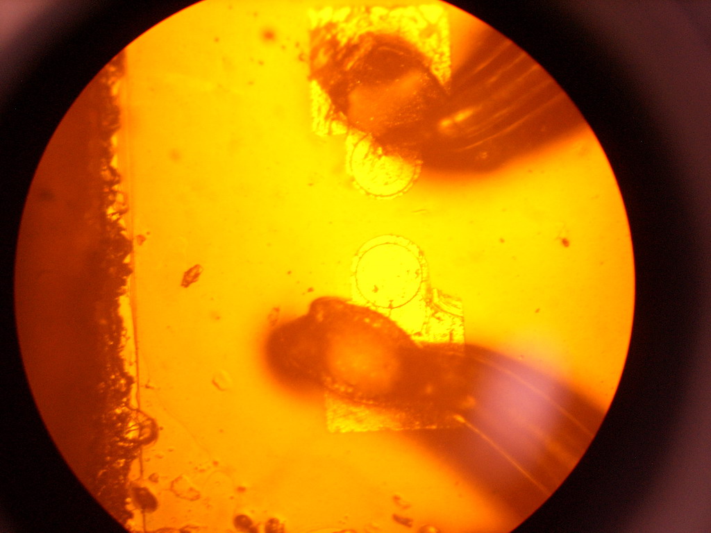

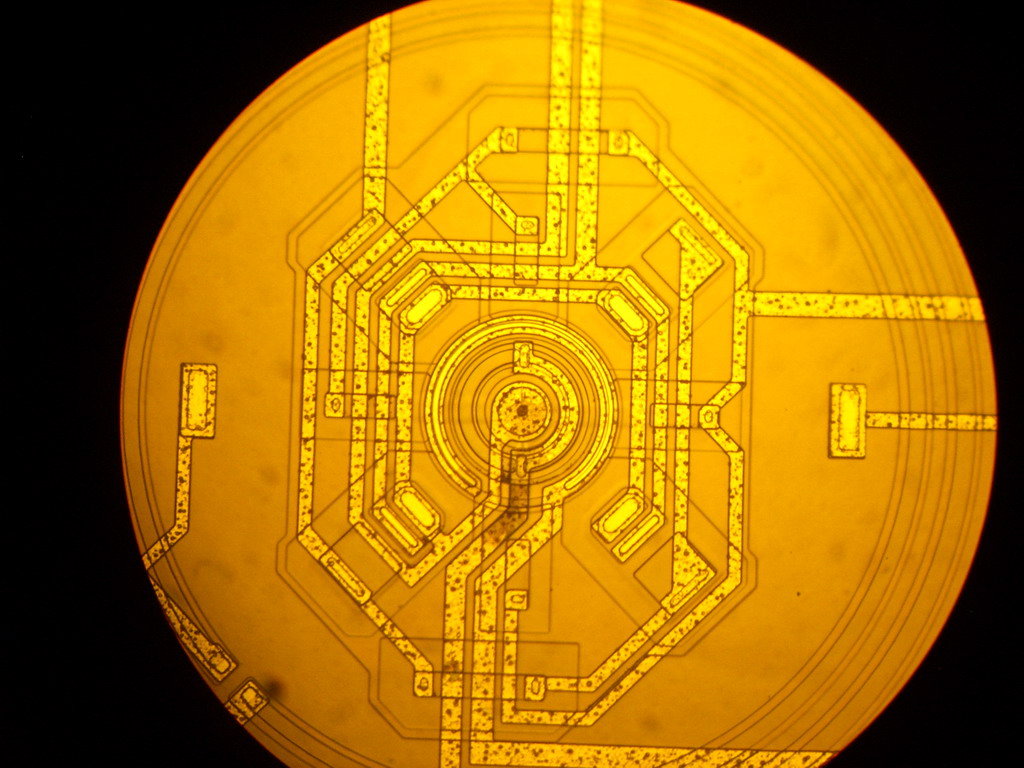

先来个最简单的2DW7C,可以看到是两个硅平面二极管串联

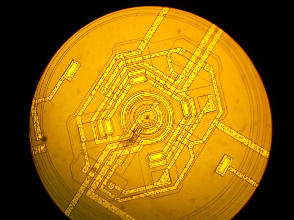

LM399,看起来复杂的要多

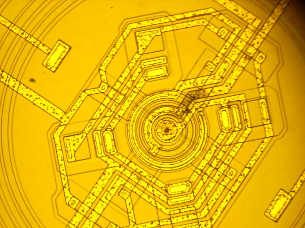

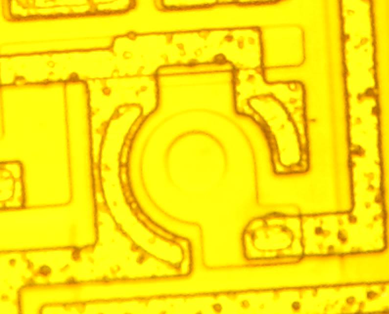

深埋基准细节,可以看出和介绍的一样,非常形象。

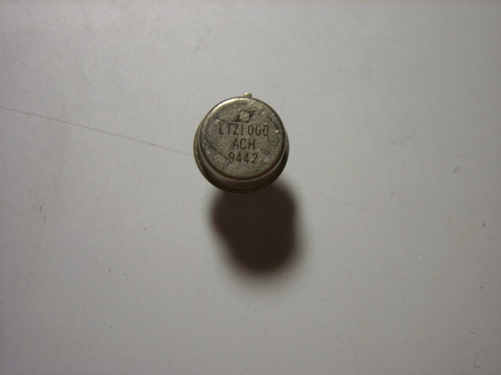

LTZ1000ACH,拆前留念,这个是完好的,为了研究牺牲。

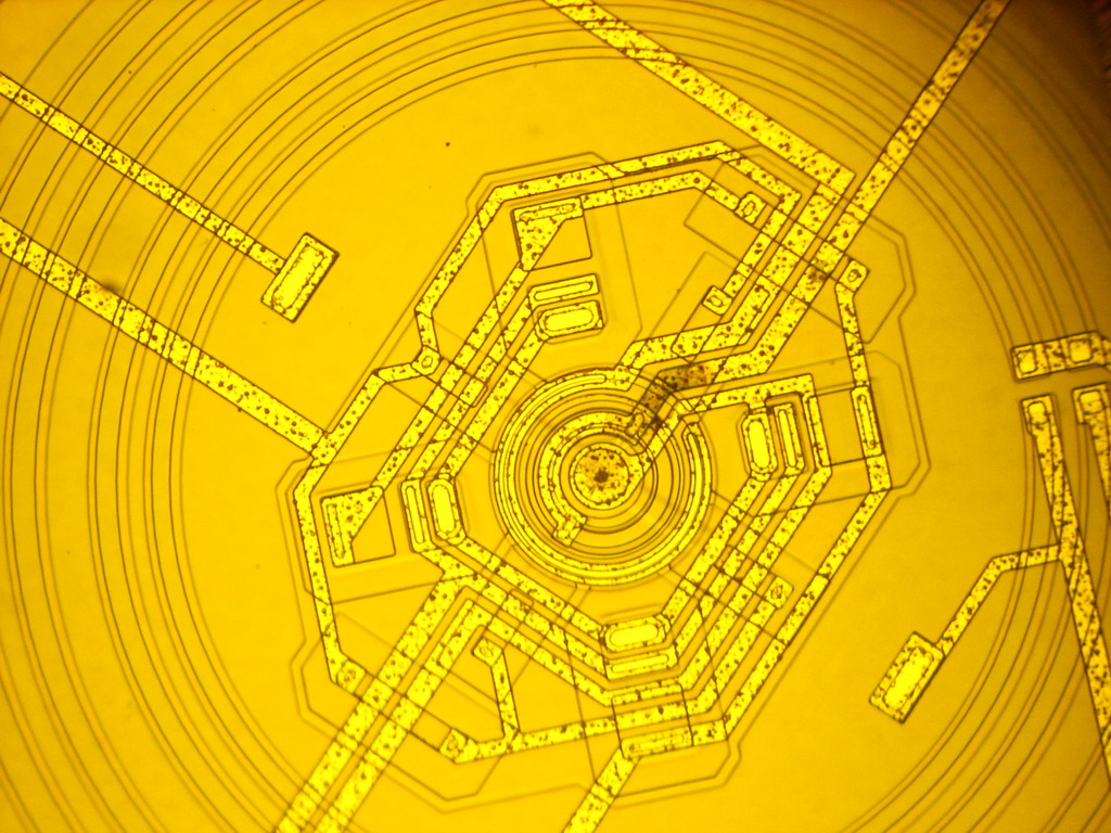

整体图大家都有了,这里只看细节部分
haisens
haisens
发表于 2009-5-16 09:12:34

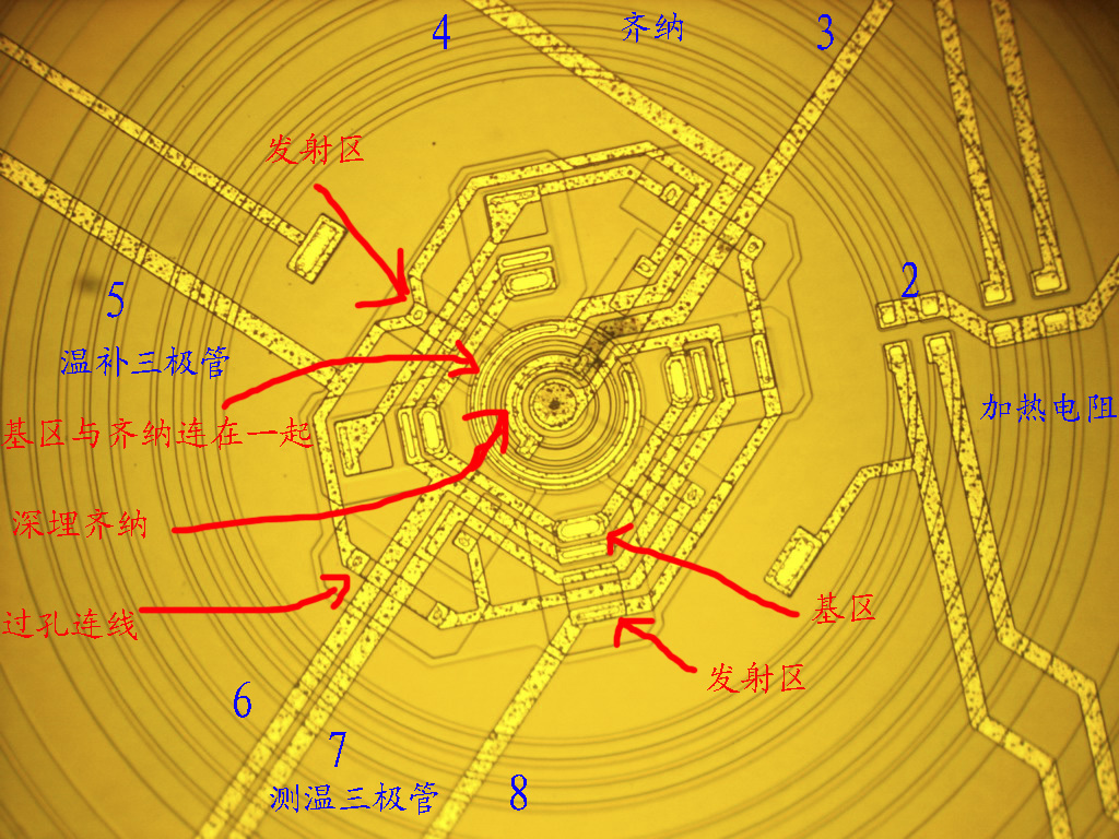

简单分析了下,温补是四个三极管并联,分别处于四周不同方向。
测温也是四个三极管并联,分别处于四周不同方向。

怎么超级基准LTZ100ACH还没有LM339的十分之一复杂,精度确好过10倍
