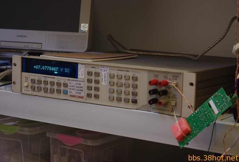

美容后的漂亮HP3458
发表于 2013-1-21 21:01:06 | 显示全部楼层 |阅读模式

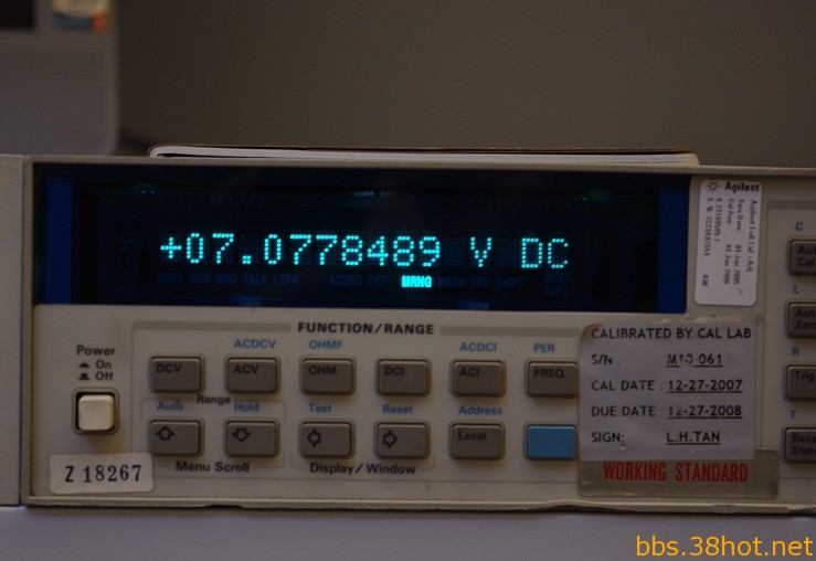

原来的机子破的惨不忍睹,详见该贴    https://bbs.38hot.net/read-htm-tid-36556.html

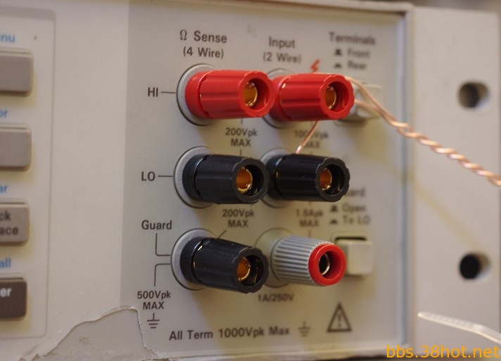

拿出珍藏的POMONA  3770低热接线柱,一直舍不得用,这次总算派上用场了。接线柱花了300元。
淘宝花了20元割了6片各种颜色的亚克力板子,茶色的,蓝色的深浅不一,装上后都不太尽人意,问了朋友才知道原配是墨绿的。只有这片蓝色的还可以。2毫米的厚度刚刚好!加上邮费花掉30元。

漂亮!!
发表于 2013-1-21 21:40:47 | 显示全部楼层
羡慕嫉妒恨
发表于 2013-1-21 21:43:16 | 显示全部楼层
神器啊……妙手回春

第一次见到POMONA 3770....8位半的。。。口水ING[s:31]

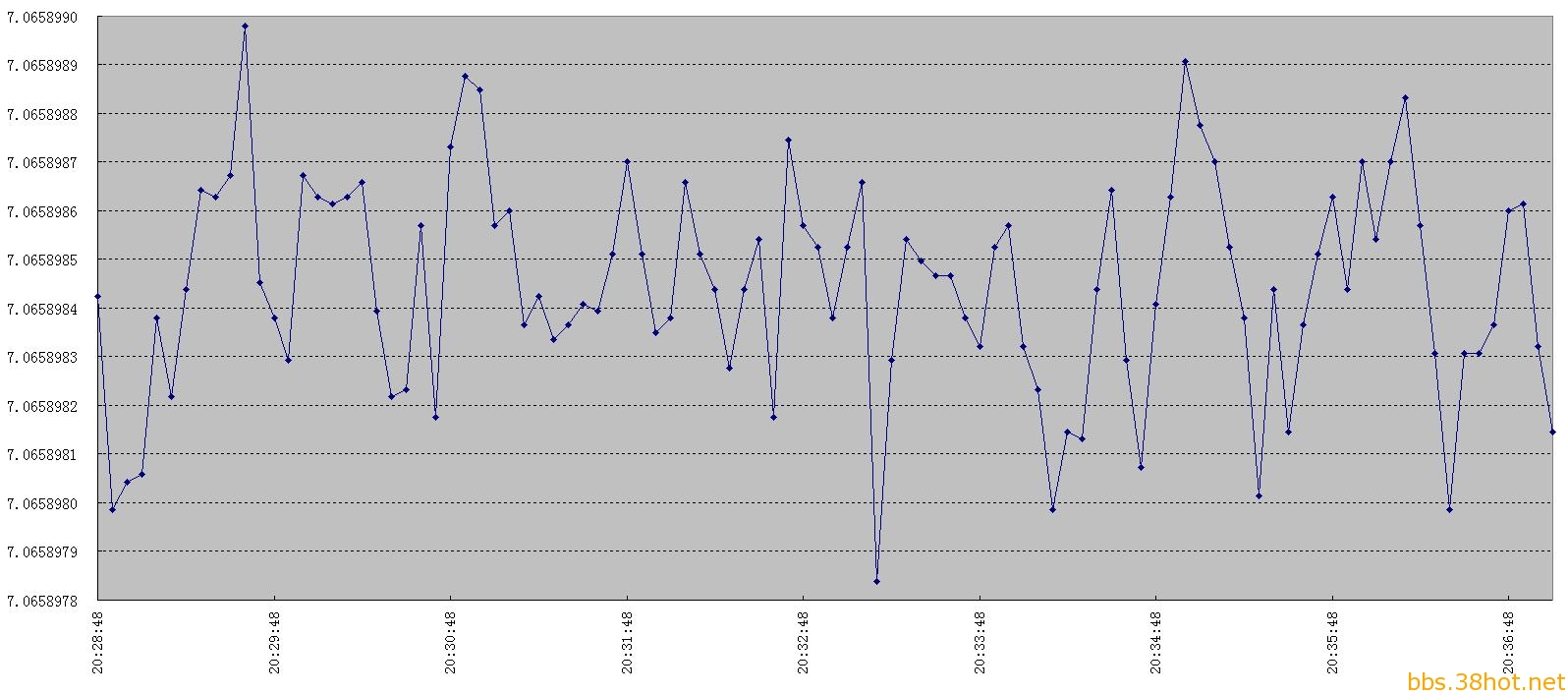

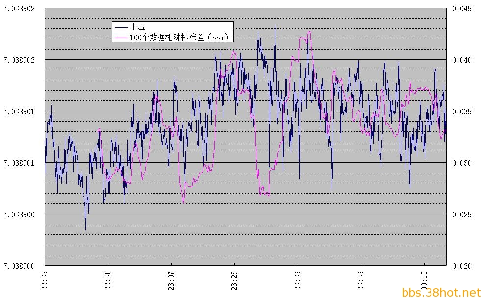

买来第二天用LLYCOM的USB  GPIB卡采集的开机数据。采集这个的时候还没进行过ACAL,这个数据比较原始,比较泪奔,当时接线柱断了,用夹子夹着凑合搞的。。我也没有10V基准,只有测试一个早期做的LTZ1000。
 楼主| 发表于 2013-1-22 15:26:56 | 显示全部楼层

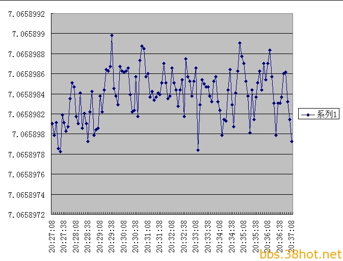

截下十分钟比较好的一段,各位大佬把把脉,这玩意儿短稳咋样。[s:22]
发表于 2013-1-22 15:36:58 | 显示全部楼层

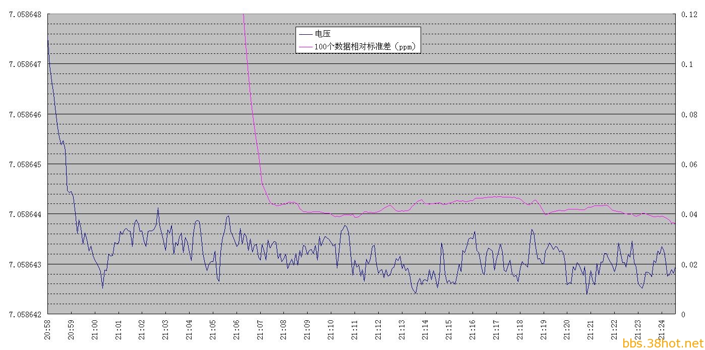

测LTZ 7V最好短稳0.0315ppm
发表于 2013-1-22 15:48:37 | 显示全部楼层
最好的100个数据

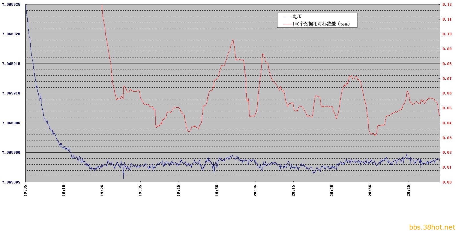

GPIB003.rar (2 KB, 下载次数: 28)
这个数据再帮我分析分析,后来测试的。
发表于 2013-1-22 17:58:12 | 显示全部楼层
不如之前的,最好短稳0.0363ppm
 楼主| 发表于 2013-1-22 18:28:47 | 显示全部楼层
GPIB008.rar (12 KB, 下载次数: 27)
这个再看看。。。。。。。。。。
发表于 2013-1-22 18:38:45 | 显示全部楼层
比之前的好些,最好0.026ppm
 楼主| 发表于 2013-1-22 19:24:47 | 显示全部楼层
那差不多了,第一组的LTZ1000装在盒子里,第二组是裸露的板子,都是用电脑USB线连接万用表测试的,噪音很大,我的3456用这种采集卡,第六位还得跳一两个字。等有空用人工采集数据看看。
第三组是LYMEX老大的表测试的数据。对比我那种粗略的测试,相差也不是很大了。估计这表的短稳问题不大了。最近期末忙,没时间把玩了,这宝贝每天躺着休息。等寒假了,好好测试测试一下。
