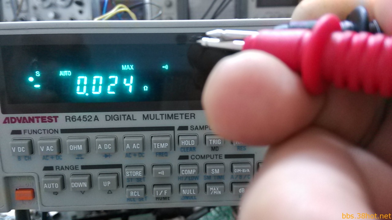

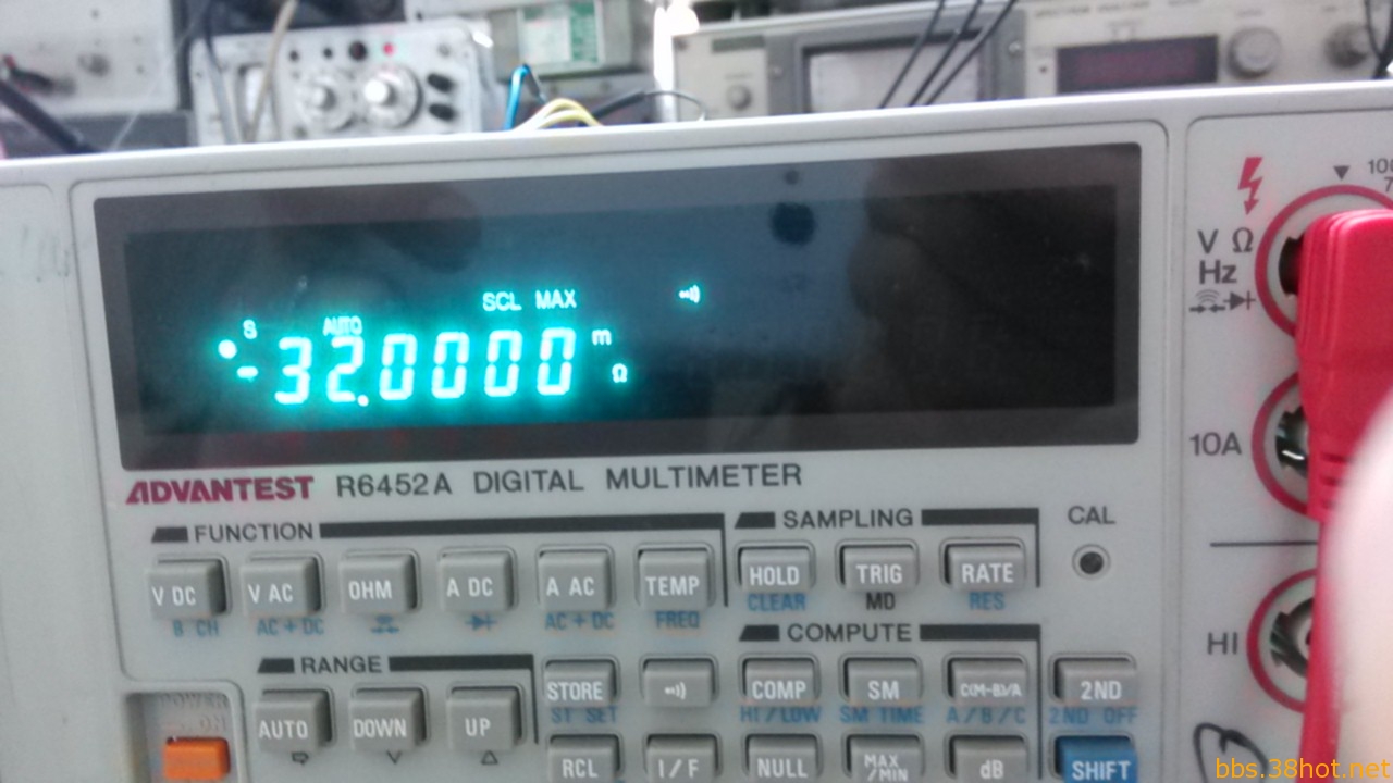

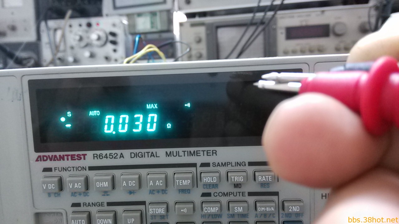

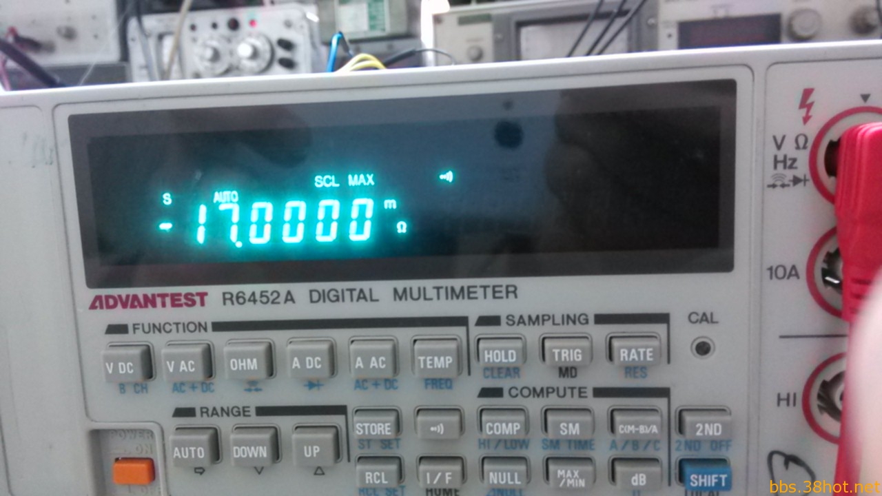

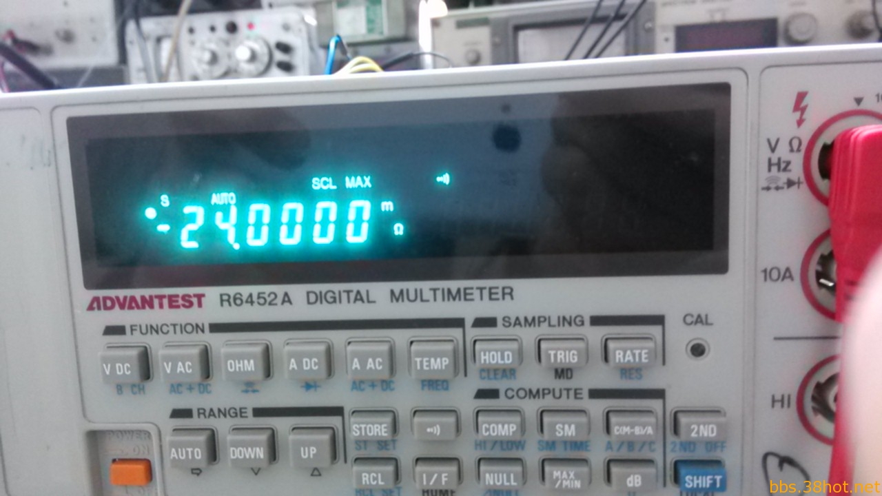

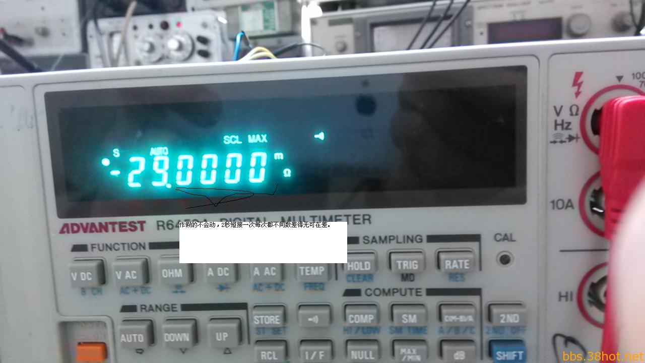

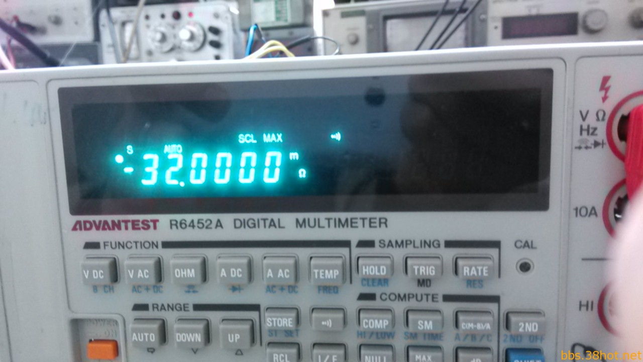

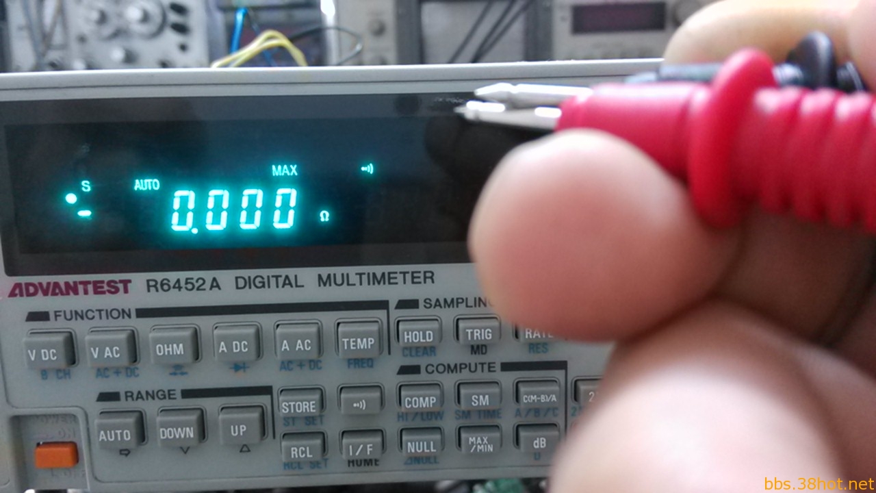

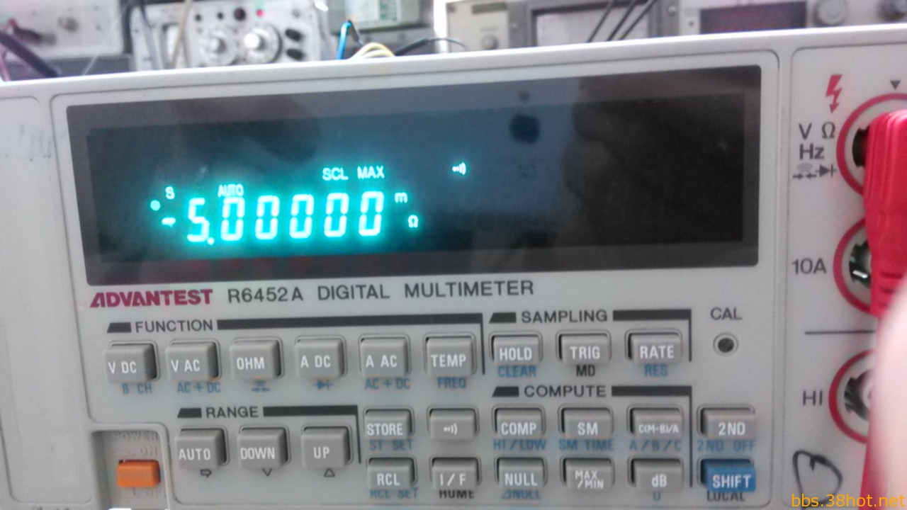

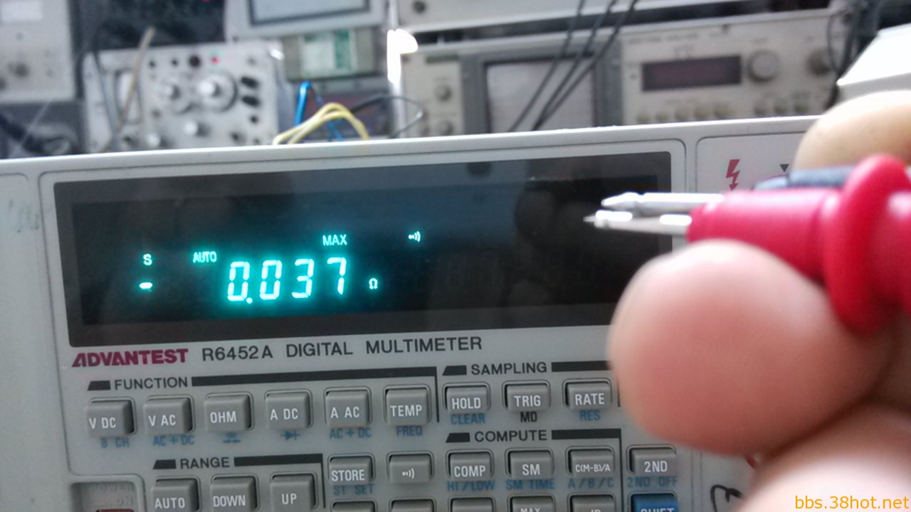

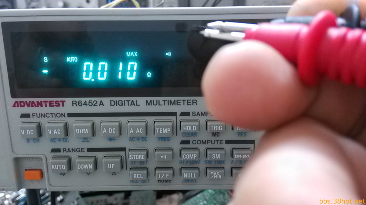

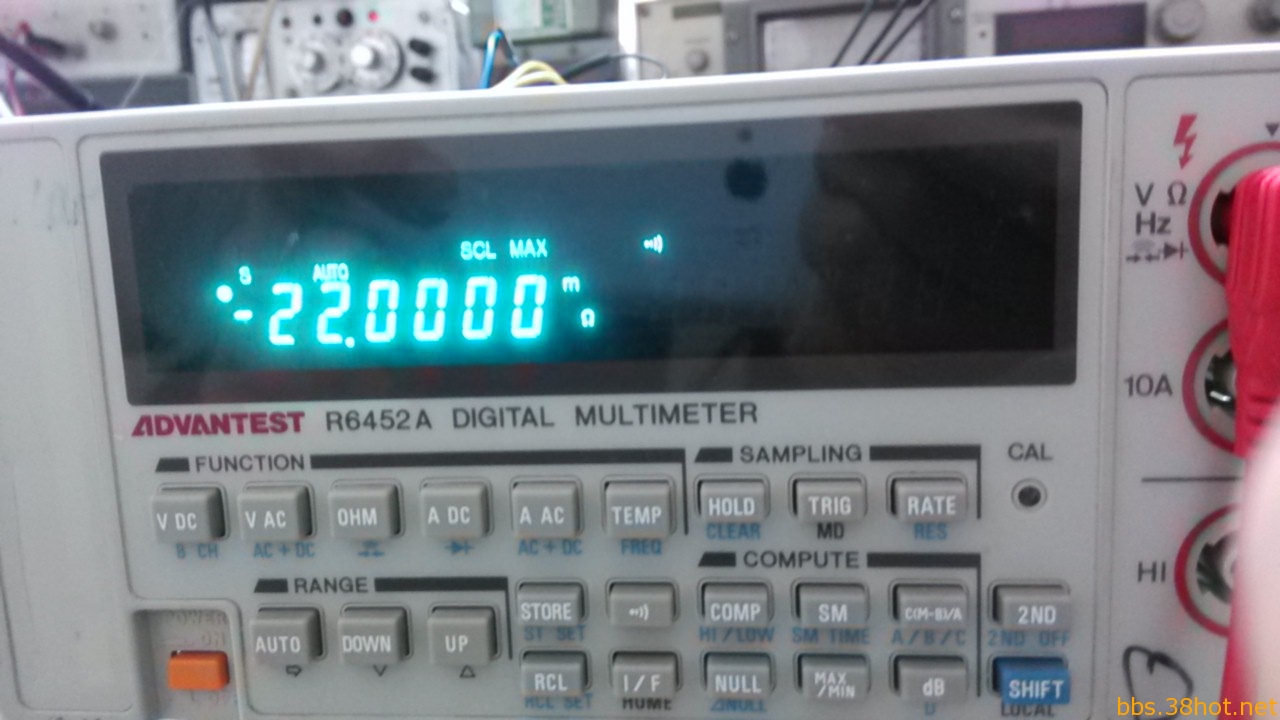

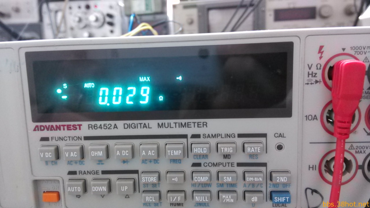

小数后是作假的不会动。每两秒短接一次每次都不同,,,,,,,差,,,,,,,,,,,,,,,,,,,,,,,,,,,,,,,,,,,..

发表于 2013-1-20 18:29:22
是不是表笔接触不良的问题啊?

发表于 2013-1-20 18:44:34
这是一块故障的表

发表于 2013-1-20 18:51:58
面板跳线短接也一样

吓我一跳,还以为这么厉害的毫欧档呢

看到最后一个数字是零冒汗,太厉害

发表于 2013-5-27 00:30:01
现在想起看到老帖子,始终觉得这事有蹊跷。
看了别人关于6542的帖子,觉得此机应该是误选计算所致。
就是说右上角有个MAX显示,应在COMPUTE里面选择关闭试试。
