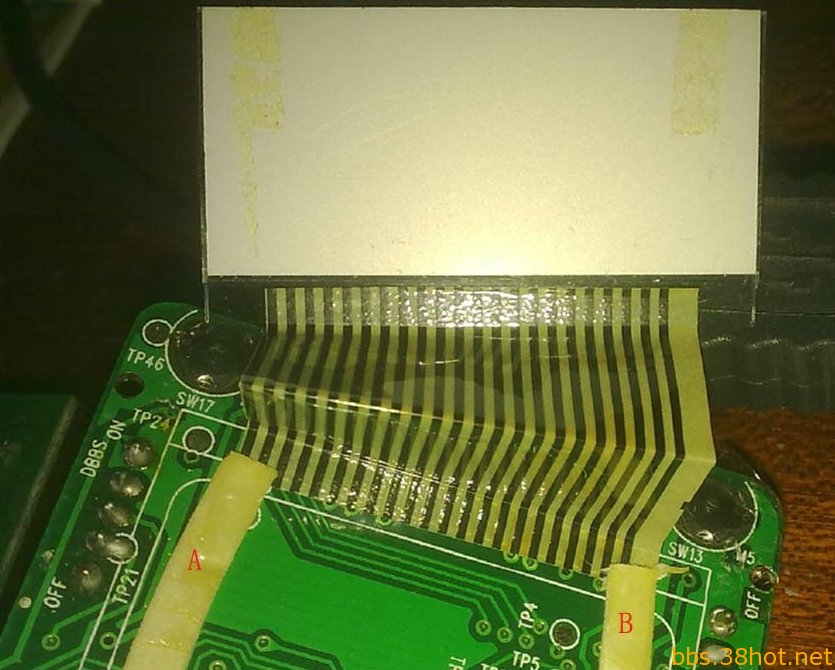

有块板子的液晶屏坏了,手头有同型号的好的液晶屏。
请大家帮看看,液晶屏与主板的这种连接方式,需要怎么更换?
说明:A、B是两块双面胶胶,固定液晶板的,不起电气连接作用

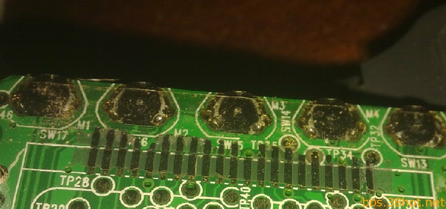

强行扯开连接线,主板上就成这样了,一条条炭黑粘在主板金手指上:

这种炭黑条条 能用烙铁焊到主板的金手指上吗?

发表于 2013-1-18 20:29:42
导电碳带,不能锡焊,要用专用工具热压

发表于 2013-1-18 20:58:00
热压排线,一次性的,把剩下的剪下,最好买专用热压头套烙铁上

发表于 2013-1-18 21:01:48
清理干净电路板上的接触点(那不是金手指,呵呵),把斑马纸修好边缘对齐,用电烙铁热压,中间垫着遥控器的橡胶按键,一次即可。

发表于 2013-1-18 23:30:42
很多年前修BP机的时候,经常修这种排线接触不良的情况,那时候用烙铁+一个长条形的烙铁头热压,现在还能买到这种头,几块钱一个的样子。

发表于 2013-1-19 00:46:38
淘宝搜T形烙铁头、热压头 还要配合热压条

发表于 2013-1-19 09:01:27
热压条在这里是起什么作用的?
是降温、均温吗?
车载cd
车载cd
发表于 2013-1-19 10:29:15
均热、还能是热压充分
