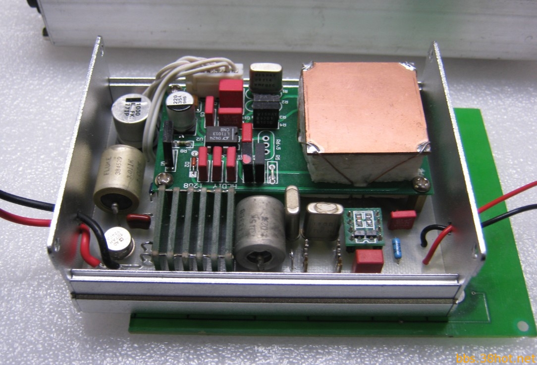

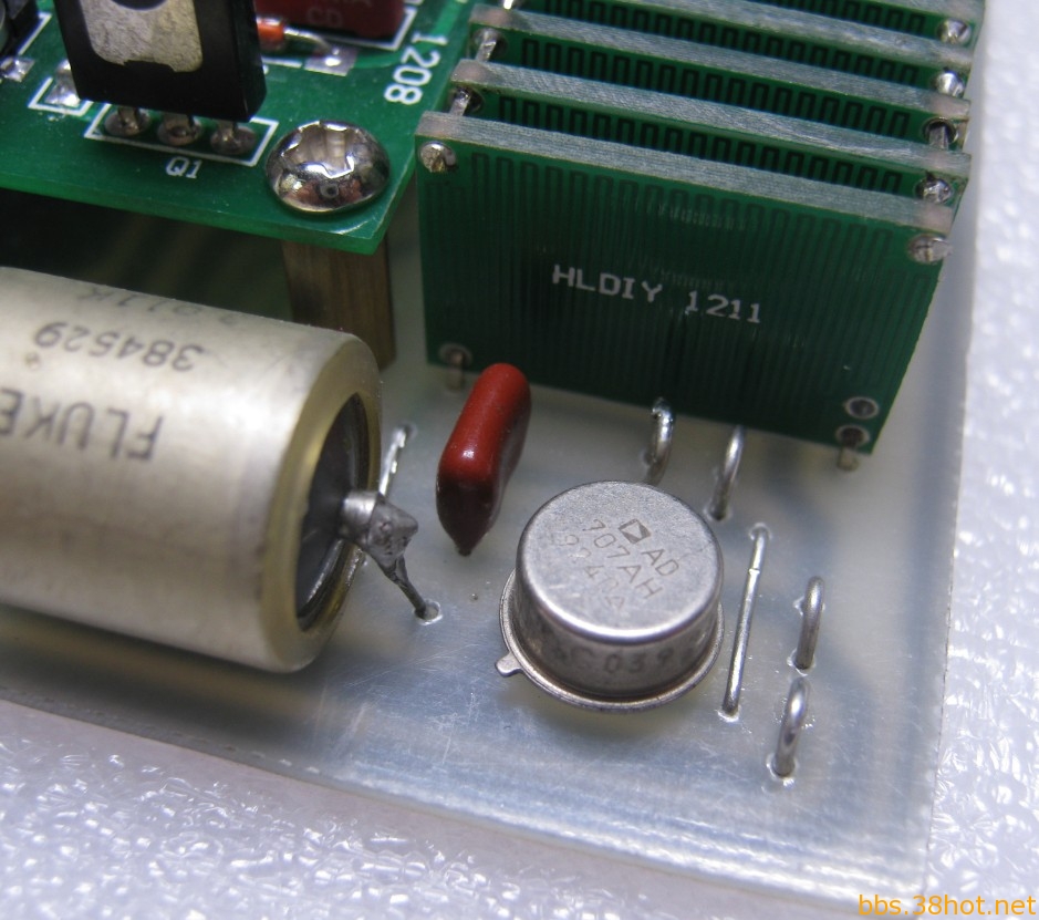

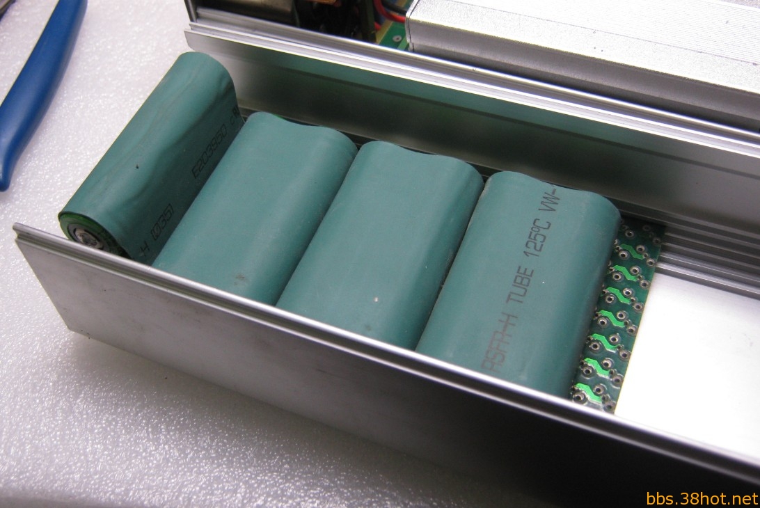

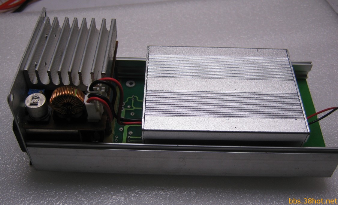

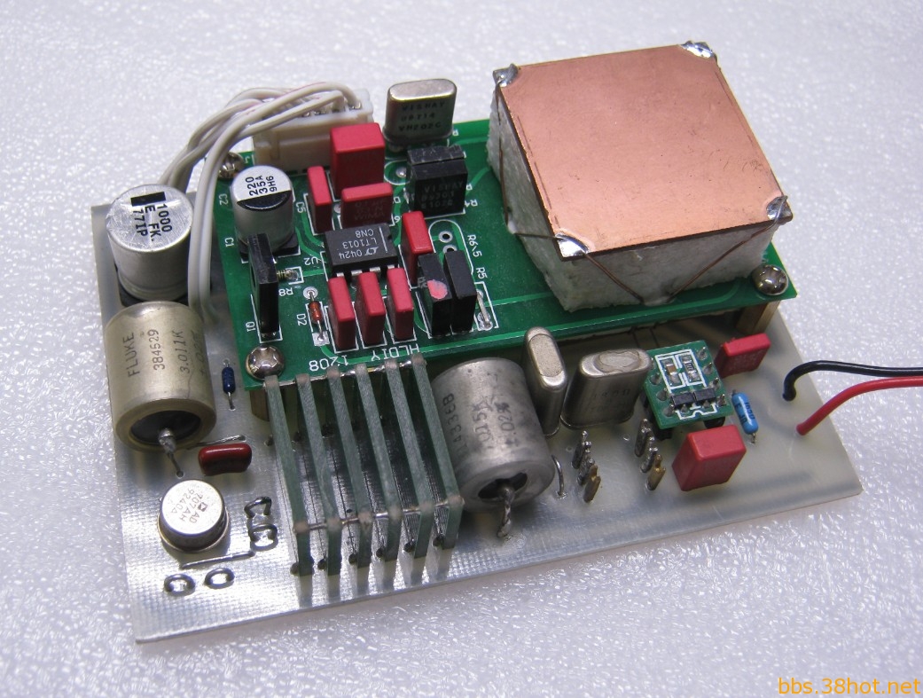

电路没有啥特别的,还是电阻升压。唯一特别之处就是用到了铜阻补偿温度。
基准板是在Datron wavetek 4910基准板基础上改进来的。以前有发过贴。
正在测试调试中,前面板没有上。
未完待续

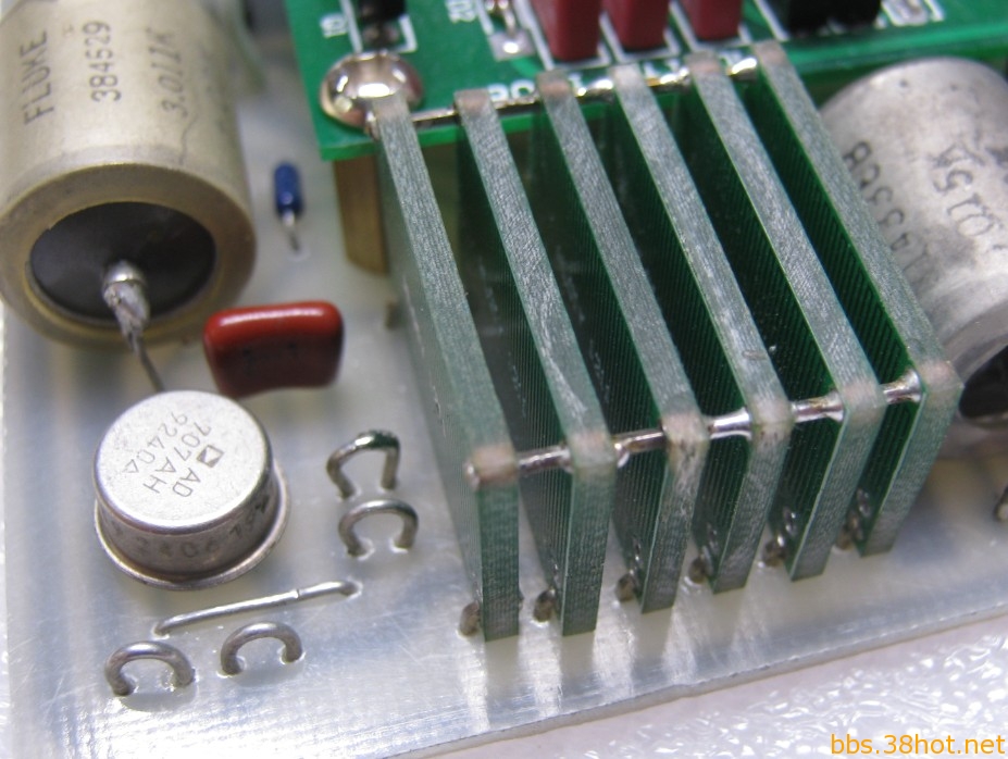

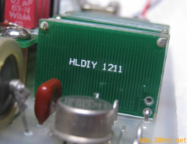

立着的PCB是什么东东,铜补偿电阻吗
 楼主| 发表于 2013-1-18 12:43:07 | 显示全部楼层
回 lizhijun 的帖子
lizhijun:立着的PCB是什么东东,铜补偿电阻吗 (2013-01-18  12:40)
铜阻补偿片。
做的不好,下次打算在上面放一排焊盘,就可以精确调节电阻值了。
现在每片只能调节两个阻值

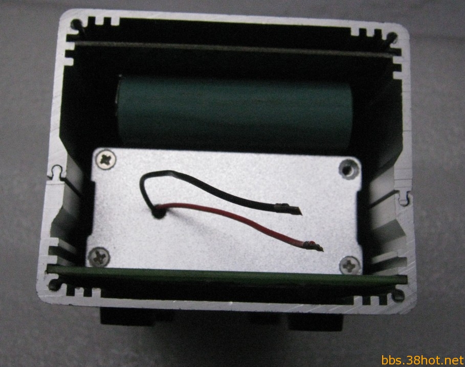

发表于 2013-1-18 13:50:23 | 显示全部楼层
很厉害,不过面积这么大均温影响大吗?
 楼主| 发表于 2013-1-18 13:58:47 | 显示全部楼层
回 cuison 的帖子
cuison:很厉害,不过面积这么大均温影响大吗?
(2013-01-18  13:50)
都在铝壳内,均温很好的。而且是双层铝壳。
做之前,我一直怕变成天线,呵呵

很漂亮!下一版的铜阻可以做得再小一些,在铜电阻群外加上一个金属壳就更完美了。

这个铜补偿电阻不好。
纯铜电阻的温度系数大概是4200ppm/C.
这个和环氧板粘在一起就不好说了。而且稳定性、线性都有可能变差了。

 楼主| 发表于 2013-1-19 09:08:39 | 显示全部楼层
回 zoo 的帖子
zoo:这个铜补偿电阻不好。
这个和环氧板粘在一起就不好说了。而且稳定性、线性都有可能变差了。 (2013-01-18  22:39)
pcb的环氧板基是很稳定的,应该能束缚铜箔的变形,有利于长期稳定;
表面的绿油能很好的隔绝空气,可防止氧化等现象;
pcb的铜箔是沉铜工艺的,铜质比较纯。
处于试验阶段,行不行、好不好都是未知数呢。

liyf:pcb板做电阻,这个精度?!!! (2013-01-18  20:08)
pcb做的电阻,是补偿温度系数用的,精度无关,关键是长稳

发表于 2013-1-19 16:33:31 | 显示全部楼层
回 hldiy 的帖子
hldiy:
pcb的铜箔是沉铜工艺的,铜质比较纯。
环氧板本身有一定的膨胀率,这里有影响的应该是线涨系数,无论横轴方向还是纵轴方向的涨缩,恐怕都会对铜箔线条的截面积产生影响。有条件的话不妨测测包含PCB的铜阻的温度系数,估计和4200ppm/K还是会有些出入,具体出入多少谁也没个数,毕竟这个课题非常冷门。
发表于 2013-1-19 19:40:27 | 显示全部楼层
有单独测试补偿铜电阻的温漂吗,有数据吗,想了解一下特性。

回 cuison 的帖子
cuison:有单独测试补偿铜电阻的温漂吗,有数据吗,想了解一下特性。
内容来自[手机版] (2013-01-19  19:40)
正在测试中呢,以后上数据
