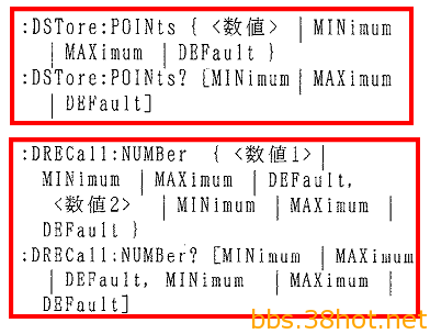

另外,这个表存储器的操作命令就调通下面这两个,其它命令都无法识别,有谁帮忙看看。

不用存储卡好像可以存储最多10000个数据。
面板操作可以回读这些数据,通过GPIB读不到。
