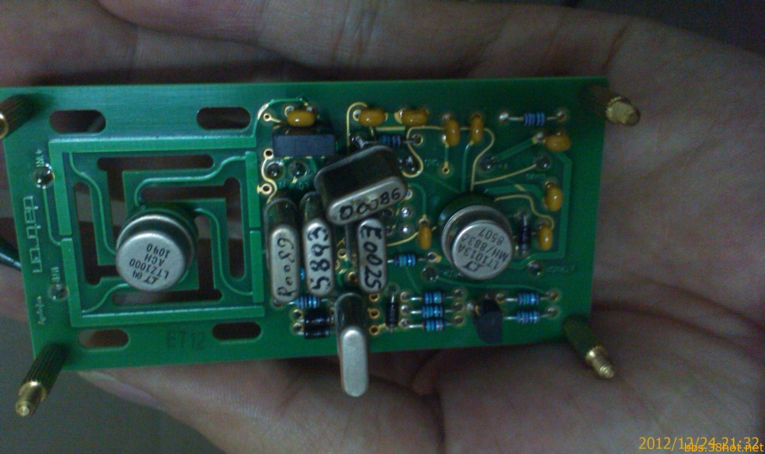

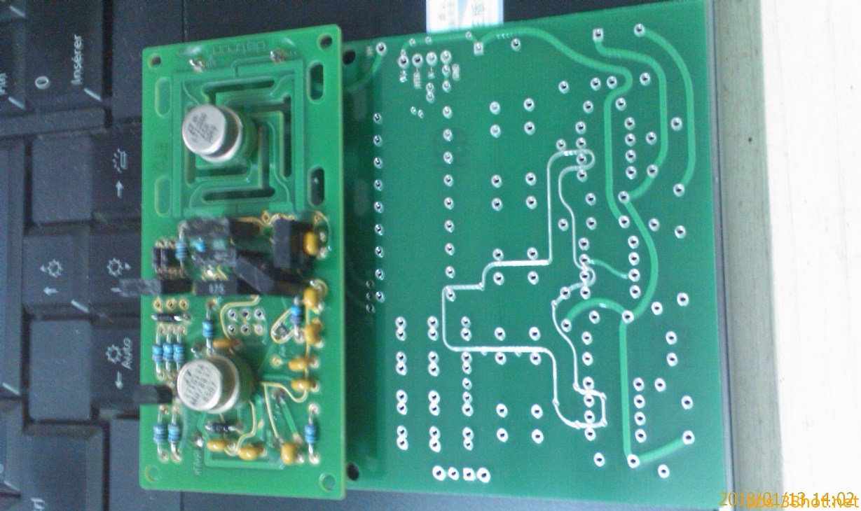

发表于 2013-1-16 23:46:55 | 显示全部楼层 |阅读模式

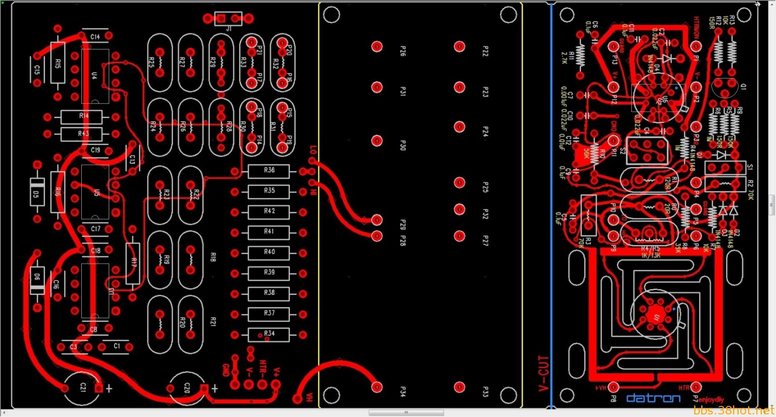

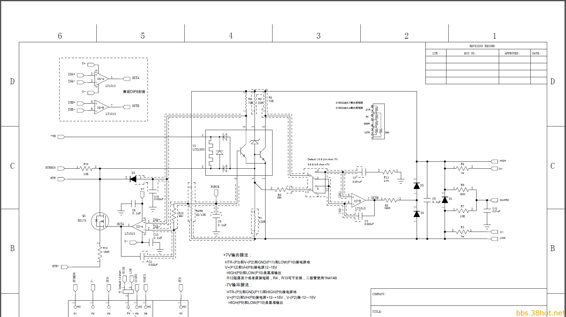

            之前根据迪特朗1271的基准绘制了一份电路图,具体看这里https://bbs.38hot.net/read.php?ti ... mp;amp;toread=1#tpc
现在已经迪特朗1271的电路做了几款PCB,资料上传到这里供大家参考,有砖的请拍!
        迪特朗的基准PCB板可以用在1271/1281/4910等机器上面,可以单电源或者双电源供电,+7V输出,或者-7V输出。热岛设计的比较好,对LTZ1000CH的均温效果也很好。关键电阻使用向vishay定制的金封网络电阻,无货可订。
        在这次做的PCB,主要是把这个wishay的网络电阻换成了几个独立的电阻,外形结构几乎和原来的一样(我打算给自己的1271用,所以要兼容)。
直接上资料,仅供参考,错了可以找我,风险使用者自己承担,就不要找我对你负责啦,除非·······~
+/-7V原理图:
7V原理图
7V原理图

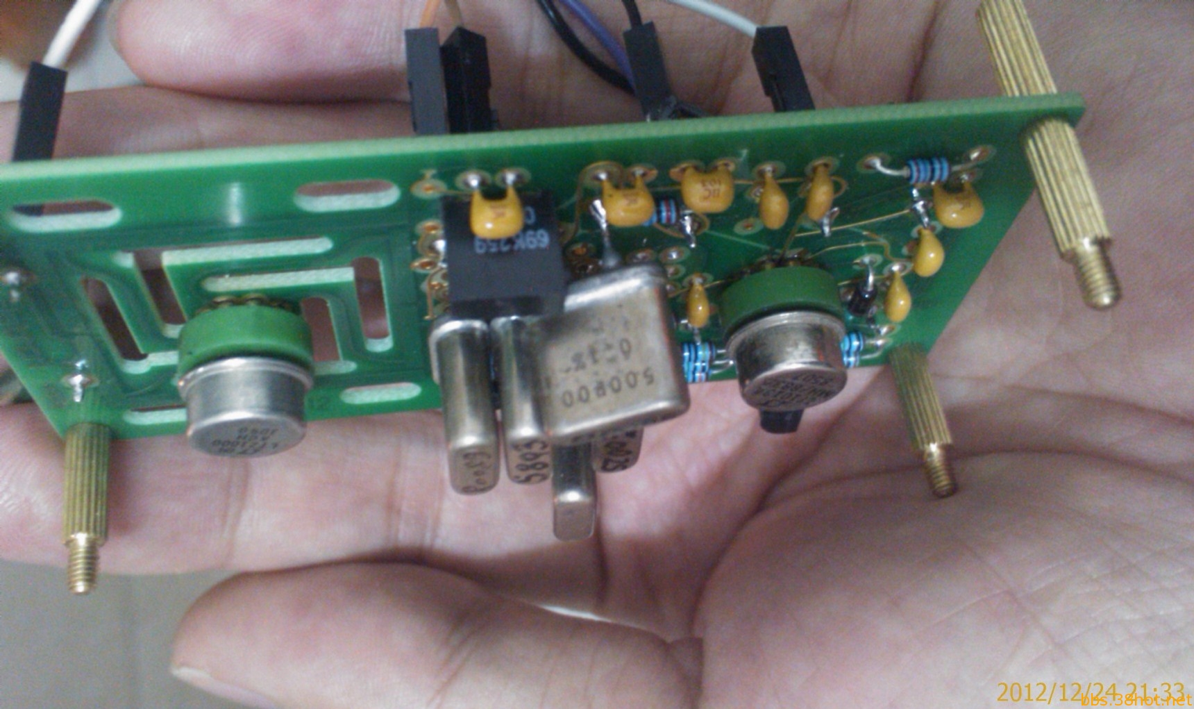

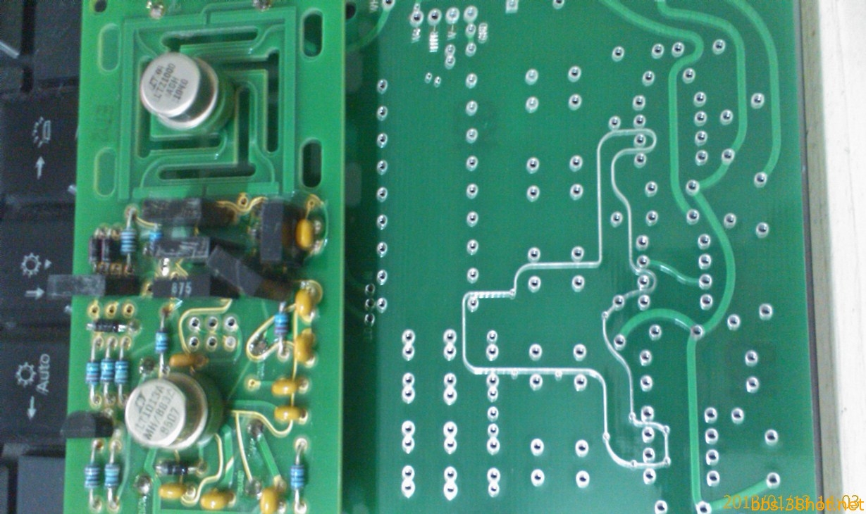

焊接好的7V实物图:
实物2
实物2
实物1
实物1

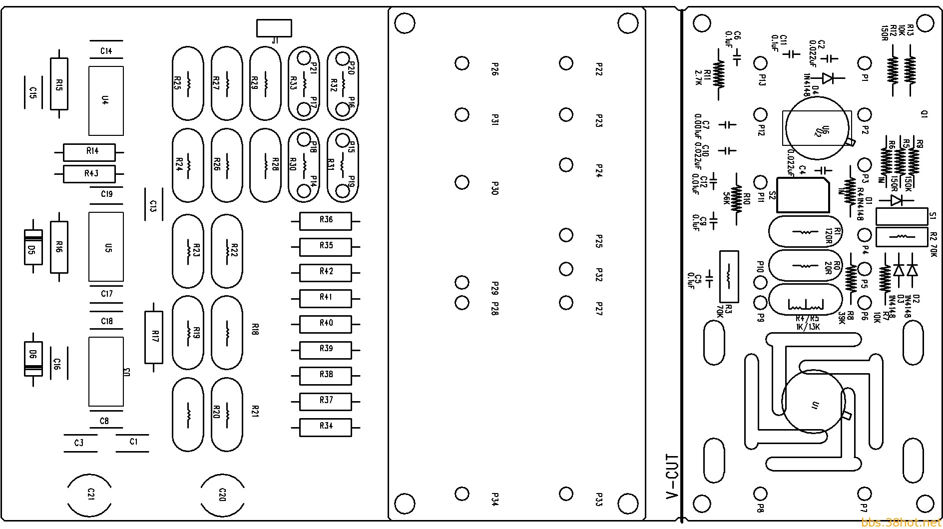

7V和7转10V拼板的丝印图
7V和7转10V拼板的丝印图

7V一共做了3个版本,原理图都一样,PCB在元器件的封装,走线上些差异。

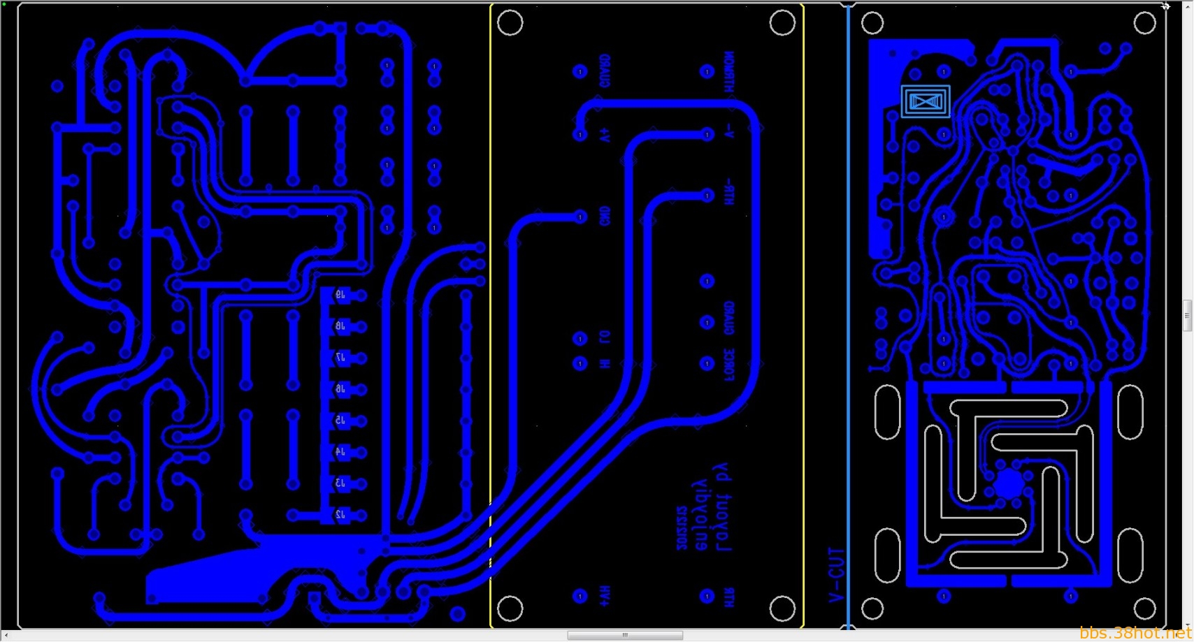

1月17日:
有坛友想要PCB,我觉得还是先不发PCB,想要PCB的估计是想做出适合自己的版本,我建议还是根据原理图自己从头做吧。
我把PCB截图和gerber文件发上来,以供参考。
gerber文件:
7V和7转10VPCB: LTZ-7-10V-GERBER.rar (86 KB, 下载次数: 233)
7V CAN: LTZ1000-VHP-VHD-GERBER.rar (71 KB, 下载次数: 239)
7V和7转10VPCB底层
7V和7转10VPCB底层
7V和7转10VPCB顶层
7V和7转10VPCB顶层

另外,砖头我先拍:
1.1K/13K用孪生电阻,谁有啊,应该改成两个独立的。
  这个问题当时想了蛮久,觉得改的话,至少又要花2天时间,现在想想这两天值得花。
  不过也不用灰心,仍然可以安装两个独立的1K/13K电阻。
2.LTZ1000第一脚也不标一下,烧了可心疼。
  装错位置,烧了别找我,没的赔,其实有第一脚标准,只是圆圈太小了。
3.7转10V有两个安装孔忘了钻了。
    这个真的忘了,自己钻吧。
其他。。。。。。。
 楼主| 发表于 2013-1-17 00:29:18 | 显示全部楼层

发表于 2013-1-29 12:02:21 | 显示全部楼层
问楼主一个菜鸟问题:为何基准的PCB要挖成那个样子?有什么好处?
