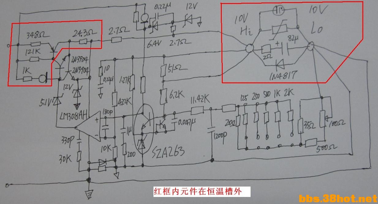

将732A 10V基准电路整理简化后如下图,供烧友们参考

电路很经典,整个儿就是一稳压电路。
LM308AH算不上很精密的运放,但在环境温度25C~65C时,失调温漂小,低于25C左右时失调增加比较快,这一点国产的5G26与其相似,连参数都很接近。将运放与相关部件都放在恒温槽里很明智,可以避开运放失调温漂大的区域。

 楼主| 发表于 2013-1-16 16:59:27 | 显示全部楼层
回 longshort 的帖子
longshort:电路很经典,整个儿就是一稳压电路。
LM308AH算不上很精密的运放,但在环境温度25C~65C时,失调温漂很小,低于25C左右时失调增加比较快,这一点国产的5G26与其相似,连参数都很接近。将运放与相关部件都放在恒温槽里很明智,可以避开运放失调温漂大的区域。
(2013-01-16  15:38)
将输出级放在恒温槽外是明智的,可以避免负载不同时槽内元件功耗变化造成内部温度变化
