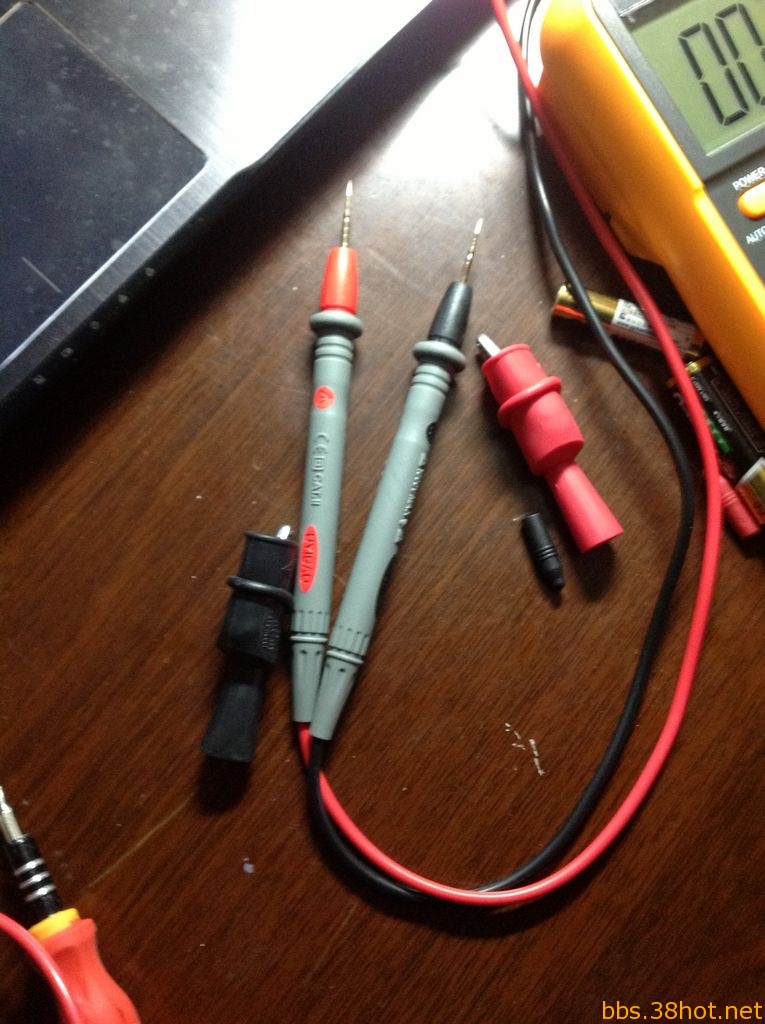

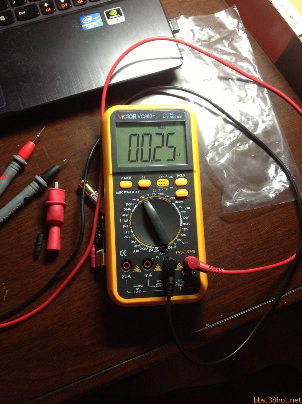

然后乜 我进行了测试,我先插的原装表笔,各种接触不良,极端难用,拨到蜂鸣档,时响时不响,可以说压根没法用,插紧了,按紧了也是一样;然后我把表盘拨到200欧姆档,测内阻,内阻大约为几欧姆。反正各种不顺。但此时,我还无法肯定是表笔的问题还是万用表的问题,然后就几插上了那个多配的那副20A的特尖表笔,是UYIGAO牌的,插上之后,各种没问题,测了下市电,手机座充,干电池,都没问题。对接表笔,把表盘拨到200欧姆档测内阻,内阻最高仅为00.40欧姆,明显比那个原装的好多了。看来胜利真应该换一家表笔代工厂或者叫供应商了。

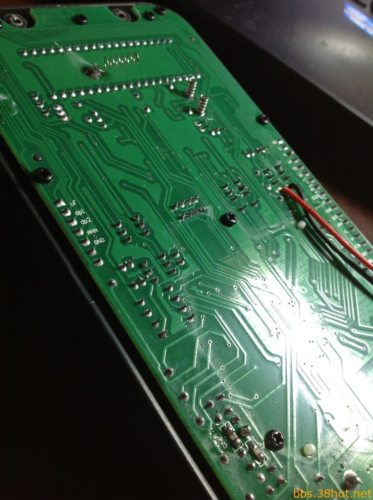

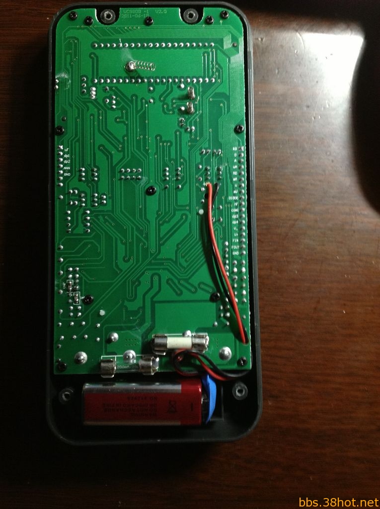

装电池的时候,我仔细看了螺丝,没见有什么磨损痕迹,拆开万用表的时候,看那四个螺丝也是没磨损痕迹,反正看着哪里都不像返修货。那个保修防伪贴贴纸完好,我没弄坏。如图所示,这无论怎样,应该是硬封装的芯片了,但我不敢拆开里面,因为我们上学期进行电子技能实训的时候,装的那个万用表相当坑,特别是那个小表盘部分,非常难安,我不知再继续把剩下的螺丝拆掉会看到什么,所以就先不拆来看芯片了。嗯,就是这样。

胜利表笔很垃圾

那两个手工焊的电容助焊剂好多啊

嗯,我现在也这么觉得。话说一般无论什么牌子的表笔都是通用的吗?什么牌子的表笔好乜?

嗯,我也注意到了,好在还是一个球形,不是什么奇葩的形状~
