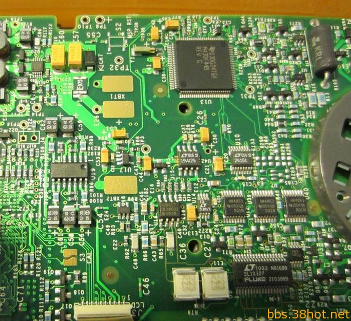

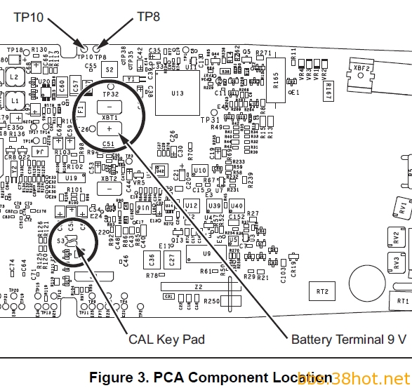

恢复工厂缺省密码
按下边的步骤恢复工厂缺省密码(1234):
1. 根据“拆卸”一节的说明,拆去表的底盖。
2.找到如在图3中所示PCA电池端子。观察正确的极性,使用一个9伏外接电源或电池连接到PCA电池端子。
TP8,TP10,也可以用于连接PCA电源。
3. 使用前面板上的电源按钮打开仪表。
4. 找到PCA CAL焊盘,如在图3中示出。
5.
短路CAL焊盘重置密码。当密码重置成功后,蜂鸣器会发出响声提醒。

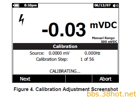

调整过程操作
仪表会通过屏显提示用户校准调整过程中的步骤和有关数值。
图4显示了一个屏幕截图的第一步的校准调整程序。
待续。。。
 楼主| 发表于 2013-1-15 16:29:12 | 显示全部楼层
截图说明
下面是图4中的仪表界面的描述。
1、显示在主显示区的值是使用未校准的校准常数测量的值。因为它是一个未校准的测量,该测量值和所施加的源值可能会略有不同。
2. 校准过程中任何时候箭头图标都可见。
3. 校准器的源值显示在真有效值万用表下边的辅助显示区。
4. 校准步骤进度指示器。
5. 校准状态消息。通常是空白的,但在给定的条件下会显示以下消息之一:
• 当next按下以后进行测量时,会显示“Calibrating”。 在此期间,除了ABORT,其余所有功能键都被禁用。
• 如果当前步骤旋转开关是在一个不正确的位置,会显示一个错误消息。
• 如果本步骤源插孔插错位置,错误消息显示。

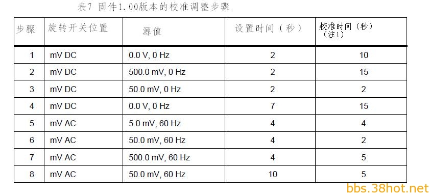

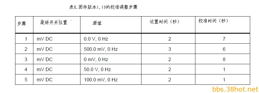

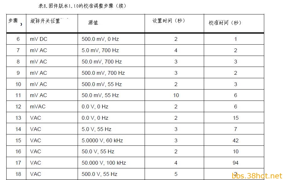

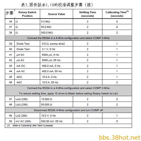

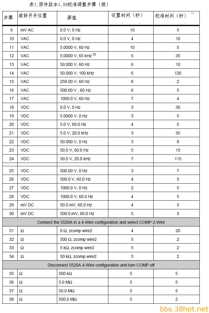

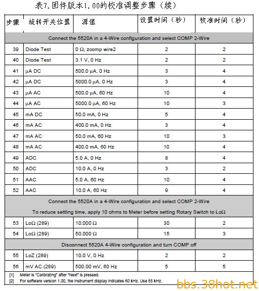

校准调整步骤
表7示出固件版本1.00的校准步骤和相应的仪表和时间,而表8对应固件版本为1.10。
备注
在开始调整过程之前,设置目前的时间和日期以确保存储的校准日期是准确的。校准日期可以在“设置”菜单下的“Meter Info(仪表信息)”中找到。
仪表必须被预热到实验室的环境温度为环境,然后再能开始调整过程。根据环境的不同,预热时间可能需要好几个小时。
待续。。。
 楼主| 发表于 2013-1-16 20:57:18 | 显示全部楼层
 楼主| 发表于 2013-1-16 20:57:52 | 显示全部楼层

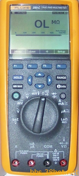

 楼主| 发表于 2013-1-18 09:27:23 | 显示全部楼层
未标题-3.jpg 待续。。。。
 楼主| 发表于 2013-1-18 09:27:34 | 显示全部楼层
未标题-4.jpg 待续。。。。。。
