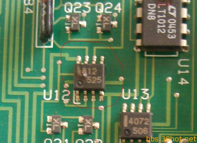

这是个什么原件啊?烧冒泡了!

横河万用表里面的!!!还有图上XL代号的小管也坏了一个,XL代表什么型号

运放吧,XL有那么多,拆个好的下来量下就知道了

运放

双运放 好像是JRC812吧 要不就是NEC的812垃圾货记不住

准确型号UPC812.

XL 很可能是NEC的2SD1614 NPN 高HFE.

XL是BZX99-C2V4,phi生产的2.4V,0.3W的齐纳二极管(稳压),不贵。

楼上是错的,日本仪器的元件序号Q,基本都是三极管的代号.不会是二极管的.

呵呵,板子上标“Q”的不见得就必须是三极管,有可能是二极管,晶闸管......

你先看看,电源是否是从4脚和8脚进去的,如果是,那就100%是运放了。否则,就猜吧。

你看4 脚和上面的LT1012的4脚相连,8脚的连线也是格外加粗的,应该这两个脚是电源脚。是运放,型号就是上面说的。

运放吗,还没爆开
