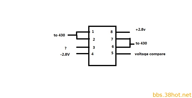

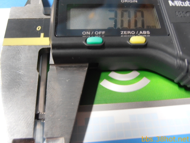

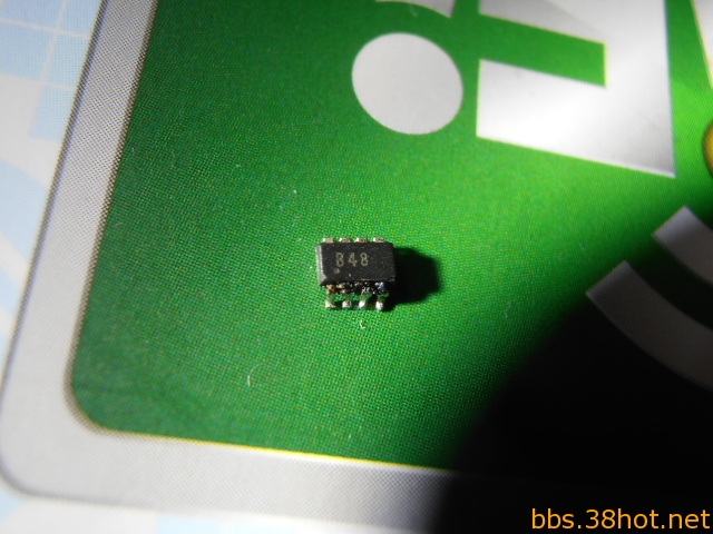

在修理一台FLUKE手持表、其中一个问题是这个元件损坏了、想请大家帮忙看看是什么元件、IC3mm宽、sot23-8封装
家里电脑没有装软件、图是用画图板画的、凑合看一下。这个IC没有引脚接GND、但是430的供电是2.8v和GND、我想肯定是因为这个IC在2.8V下是无法工作的;IC的作用应该是电池电量监测。 5脚连接了与电池相连的分压电阻,感觉是电压比较输入;3脚连接的是转盘,还不知道做什么用.
这个引脚排列 ,看起来有点像双运放、而且 只要 将 123、567短接,就可以启动,、有点搞不清是数字芯片还是模拟芯片!

找到了、是OPA2348AI、FLUKE现在很喜欢用TI的芯片,找一找还是能找到的、
